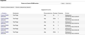

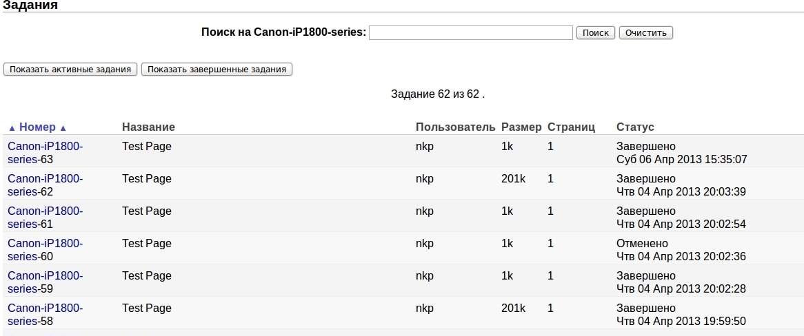

UAVpilot писал(а):Как принтер подключается сеть/usb/..?
принтер подключен по usb
UAVpilot писал(а):Какое состояние задания в очереди?
Выделение(001).jpg (3377 просмотров) <a class='original' href='./download/file.php?id=13566&mode=view' target=_blank>Загрузить оригинал (185.12 КБ)</a>
Nick писал(а):На принтере ничего не мигает? Лоток бумаги какой выбран?
да - когда отправляешь задание на печать - начинает мигать на принтере индикатор..
через несколько секунд прекращает мигать ;)

nkp, а если после того как помигал нажать на принтере кнопку "продолжение" или какая есть?
Попробуй так:
В консоли запусти команду lpr, курсор перейдёт в начала след. строки. Напечатай там разных букв, можно несколько строчек, в конце нажми Enter, потом Ctrl-D.
И вообще ты его как ставил? Вот так: http://www.linuxspace.org/archives/2705 ?
