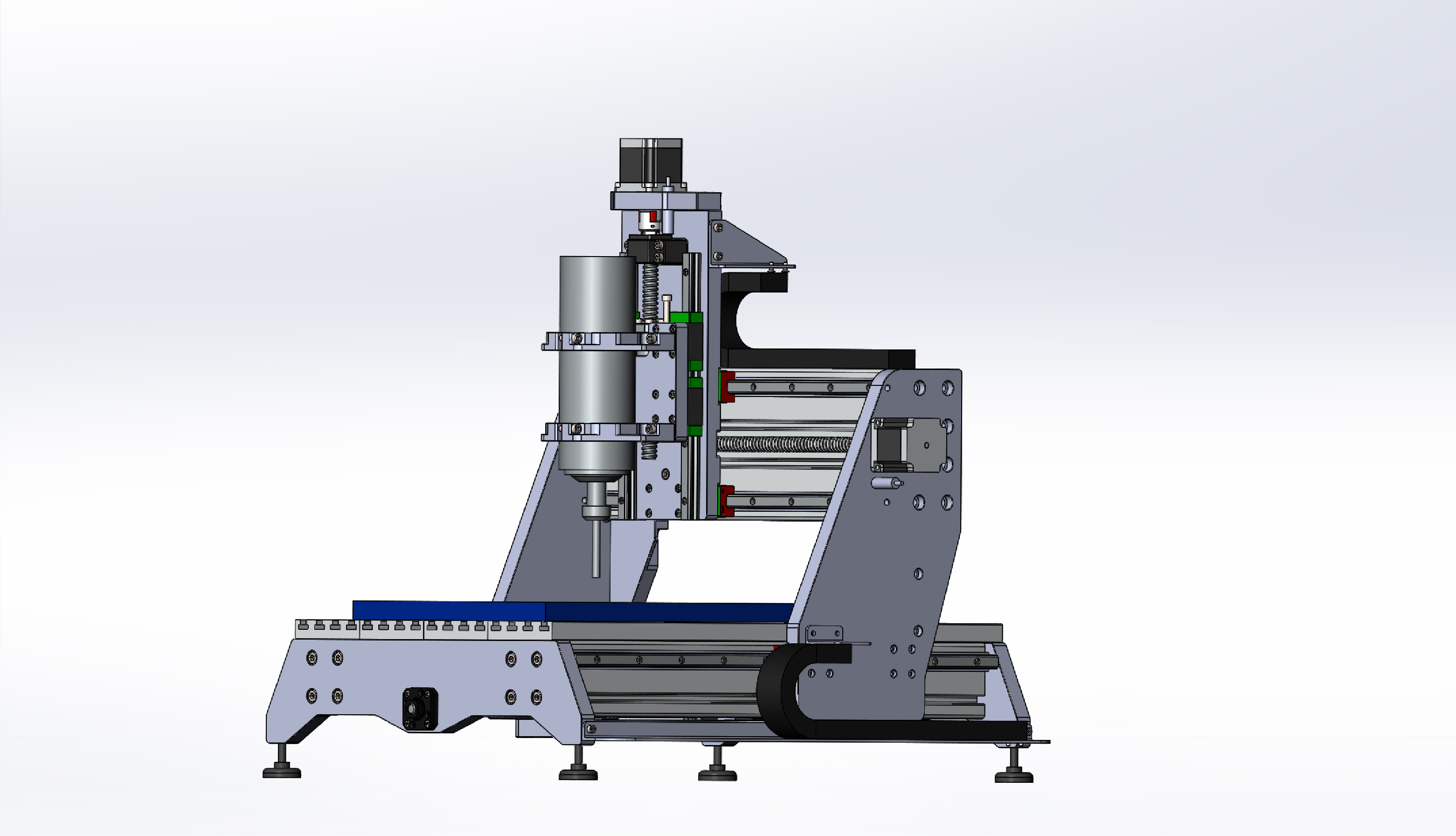

на валу сделать измерения технически сложнее поскольку нужно за него тянуть и тамже мерить и вал может проворачиватся внося погрешнность а также добавится возможные деформации в подшипниках. потому мерю снизу корпуса. да там цифра чуть меньше чем будет на фрезе но а какая разница ведь цифра нужна только для сравнения.

Стол тоже измеряю. Вы можете также померить внизу корпуса шпинделя если отклрнение меньше 0.1мм на 20кг приложеные к болту зажатому в цанге то это уже неплохо.

в среднем тожесамое в верхнем похуже но именно фрезеровка в крайних верхних положениях редкое явление. в любом случае это неизбежное явление и сделать одинаковую жесткость во всех положениях нереально. потому то что вверху хуже чем внизу я и так знаю.
Re: Сводка по замерам жесткости разных станков
например если поднять шпиндель гайкой да уровня низа балки (а это нормальная работа в тисках не длинным инструментом) то в этом случае жесткость еще хорошая поскольку верхние каретки Z находятся еще близко к кареткам Y и деформироватся плите там негде. самые верхние положения задействованы только при работе длинным инструментом который сам посебе не жесткий и для переходов над деталью. потому в основном рабочем диапазоне все хорошо.

ну понятное дело микрон в микрон небудет но разница очень незначительна.
сильней разница становится только тогда когда нижняя каретка Z приближается к верхней каретке Y а верхняя каретка Z уже упирается чисто в плиту и плита начинает работать на изгиб в этом состоянии жесткость снижается но это верхняя треть всего хода жесткость там редко нужна на всю катушку.

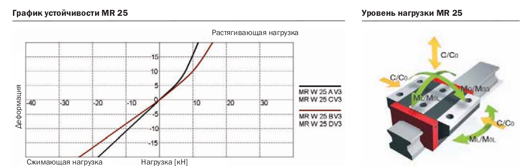

Mr. Mass писал(а):Тоже долго искал кто же из производителей не постесняется выложить эти данные, в наиболее полном объеме нашел их только у швейцарской SCHNEEBERGER,
Снимок экрана от 2017-08-18 01-08-46.png (9416 просмотров) <a class='original' href='./download/file.php?id=118414&mode=view' target=_blank>Загрузить оригинал (239.31 КБ)</a>
С удовольствием почитал их документацию. Кареток меньше, чем 25 типоразмера не делают вовсе. Расстояния между крепежными отверстиями рельсов вдвое меньше против HIWIN. Резюмируем - Швейцарцы для 25 типоразмера указывают 5мкм просадки под нагрузкой 5кН, берем и приводим эти нагрузки\деформации к расстоянию конца фрезы при Z (конструктив станка ТАДАМ-1, т.е. 112мм от оси каретки), получается, что только каретка Швейцарцев (раз минимум в 5 лучше HIWIN) даст под нагрузкой 2кг отклонение 1.8мкм, а под нагрузкой 20кг ок. 19мкм., т.е. это эквивалентно примерно 11Н/мкм. И это типоразмер 25, который (обычно) примерно в 2 раза жестче, чем 20 и в 3-4 чем 15 (приводим к 15 типоразмеру ХИВИНа как 3.5*5 и поправляем на число кареток, грубо 11÷3.5÷5×4 = 2.51Н/мкм). Что приводит к выводу о достоверности жесткости станокв РосФрезера на литых компонентах в 2Н/мкм, и завышенности иных оптимистов, врядли сумевших пересилить конструктив HIWINа.
Зависимость везде нелинейная и такие расчеты бред.

a321 писал(а):Кареток меньше, чем 25 типоразмера не делают вовсе. Расстояния между крепежными отверстиями рельсов вдвое меньше против HIWIN.
Вы смотрите серию MR. Это направляющие роликовые. У Hiwina такие тоже есть - серия RG. Параметры аналогичные, крепежные отверстия тоже через 30мм. Раньше самые мелкие были 25-е, сечас уже и 20-е выпускают.
