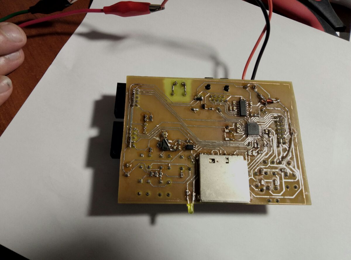

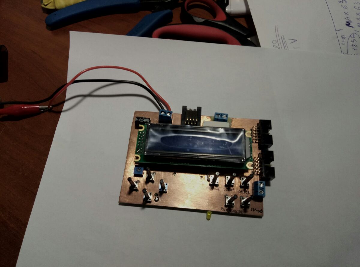

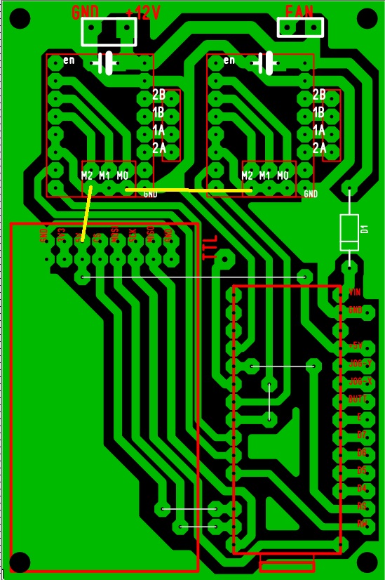

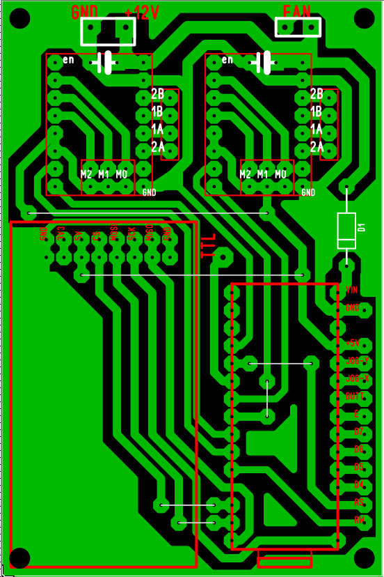

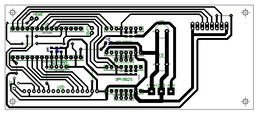

ВСЕМ! Кто скачал мою плату приношу извинения. В плате есть ошибка. Вот исправленный вариант, в первом варианте (если кто изготовил) нужно установить две перемычки. На фото желтым цветом. А так всё работает. Скоро выложу корпус под 3D принтер. Очень ждём CoreXY.

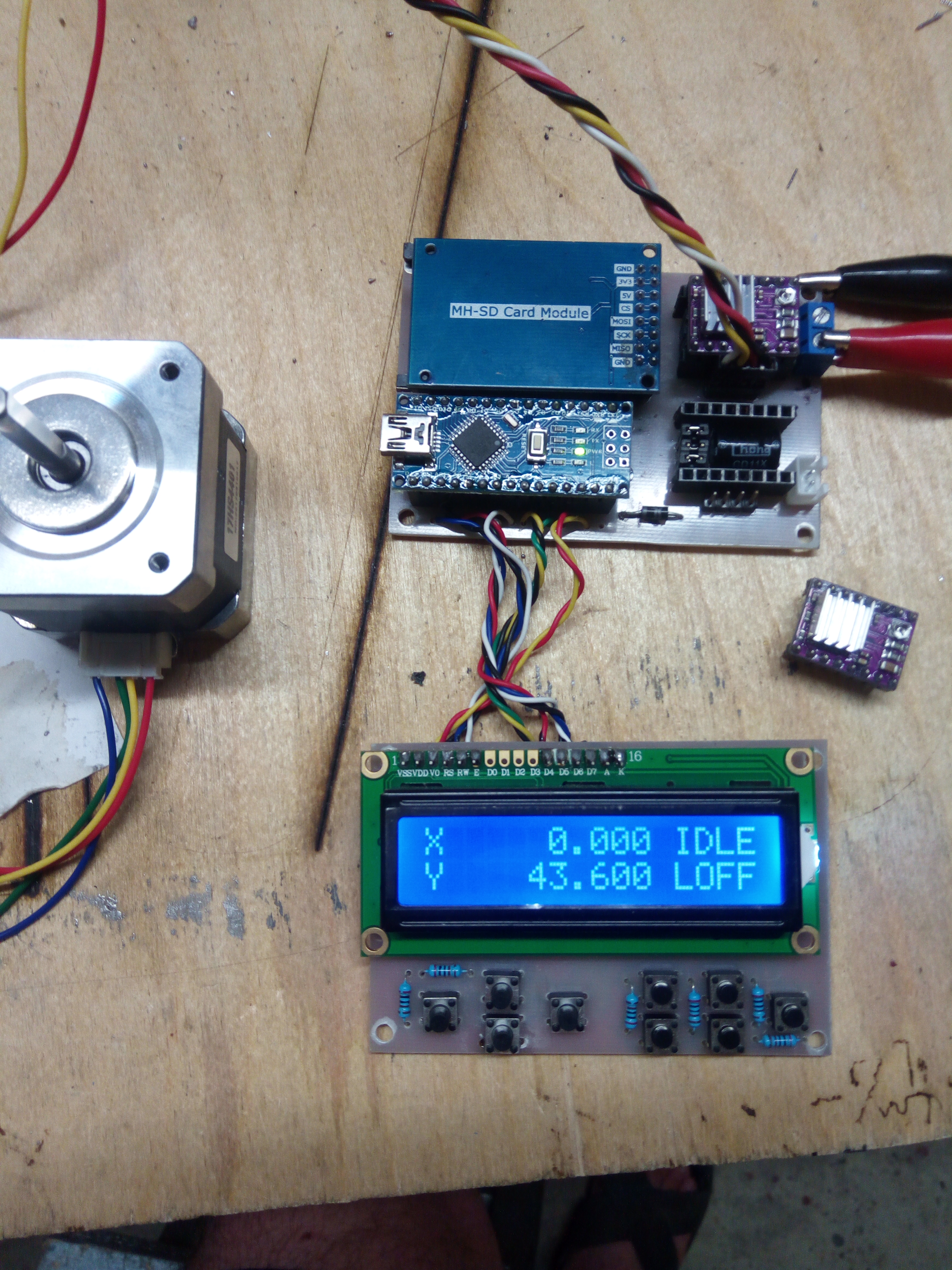

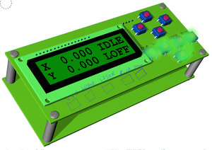

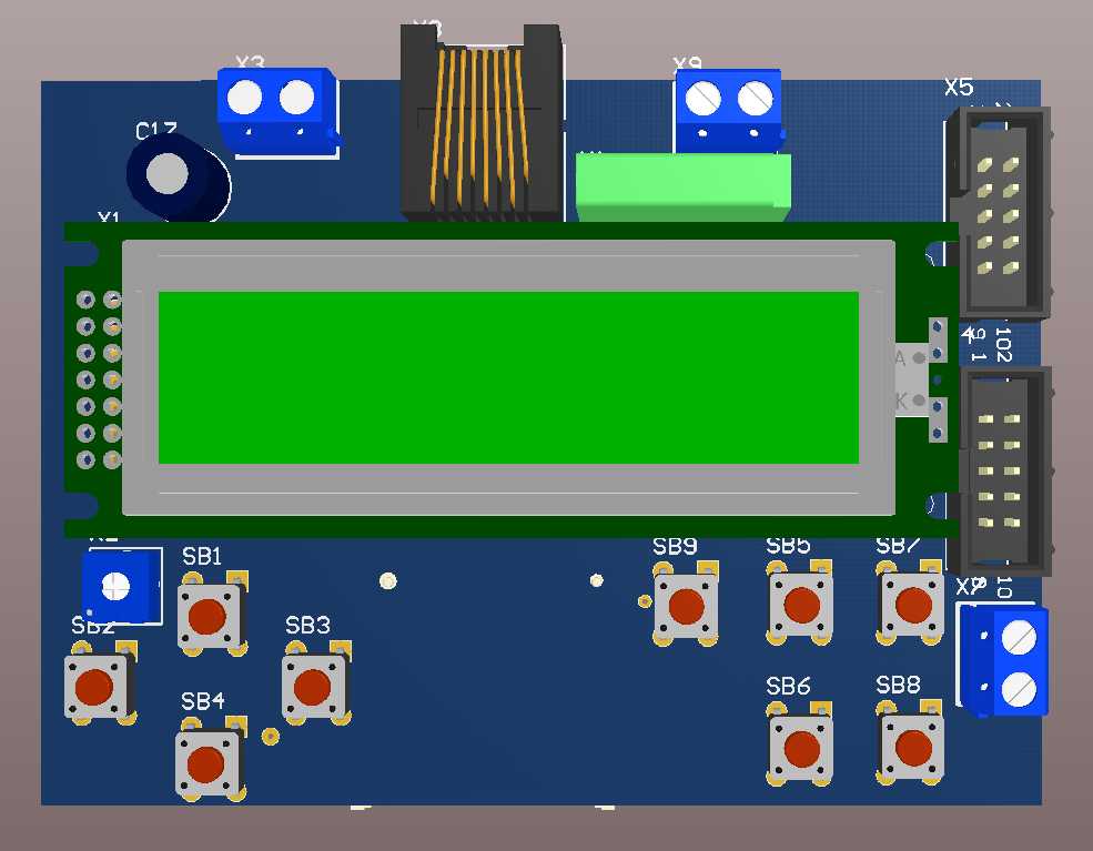

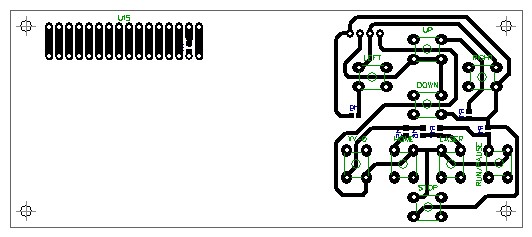

Еще один вариант платы и корпуса. Ввиду большого потребления тока дисплеем?, лучше использовать внешний источник питания на 5V. И не припаевать диод D1, или перемычку после диода.
Корпус. (10260 просмотров) <a class='original' href='./download/file.php?id=117286&mode=view' target=_blank>Загрузить оригинал (336.02 КБ)</a>
Корпус.
Arduino Nano, DRV8825 и модуль SD-карты. (10260 просмотров) <a class='original' href='./download/file.php?id=117284&mode=view' target=_blank>Загрузить оригинал (53.04 КБ)</a>
Кнопки и LCD. (10260 просмотров) <a class='original' href='./download/file.php?id=117285&mode=view' target=_blank>Загрузить оригинал (33.89 КБ)</a>
Кнопки и LCD.

Может стоит так сделать?
2017-08-01_230315.jpg (10250 просмотров) <a class='original' href='./download/file.php?id=117288&mode=view' target=_blank>Загрузить оригинал (316.26 КБ)</a>
А кнопки вверх. вниз, влево в право, пониже?
По идее так должно быть удобнее...
ArrSoft
Сообщения: 424
Репутация: 235
Сообщение ArrSoft »
selenur писал(а):Может стоит так сделать?
по моему мнению, так делать не стоит, если контроллер будет просто лежать на столе, то при нажимании кнопок близко к краю он будет стремится перевернуться, учитывая что это очень ходовые кнопки, это будет раздражать, расстояние от края до платы дисплея там всего 9мм.
и верхняя плата имеет такой размер будучи привязаннной к размеру основной платы , поэтому нет смысла так втискивать кнопки.
будь это двухсторонняя плата, то размер нижней платы можно было бы уменьшить, но такой вариант очень доступен для изготовления в домашних условиях.

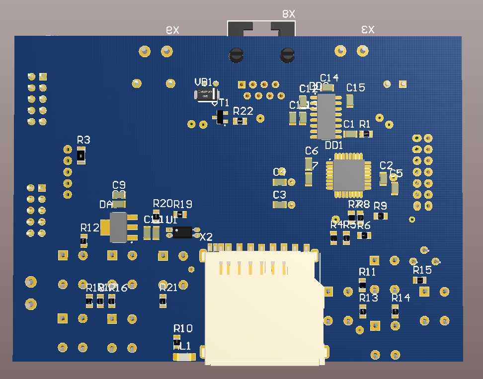

Есть еще вариант платы без ардуины, просто на атмеге 328 и adm232. Есть пару перемычек, но если кому нужно подправлю.

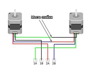

если вместо перемычек устанавливающих микрошаг впаять резистор 0,8-1К то потребление тока схемой снижается
моторы, если два на одну ось соединять так:
