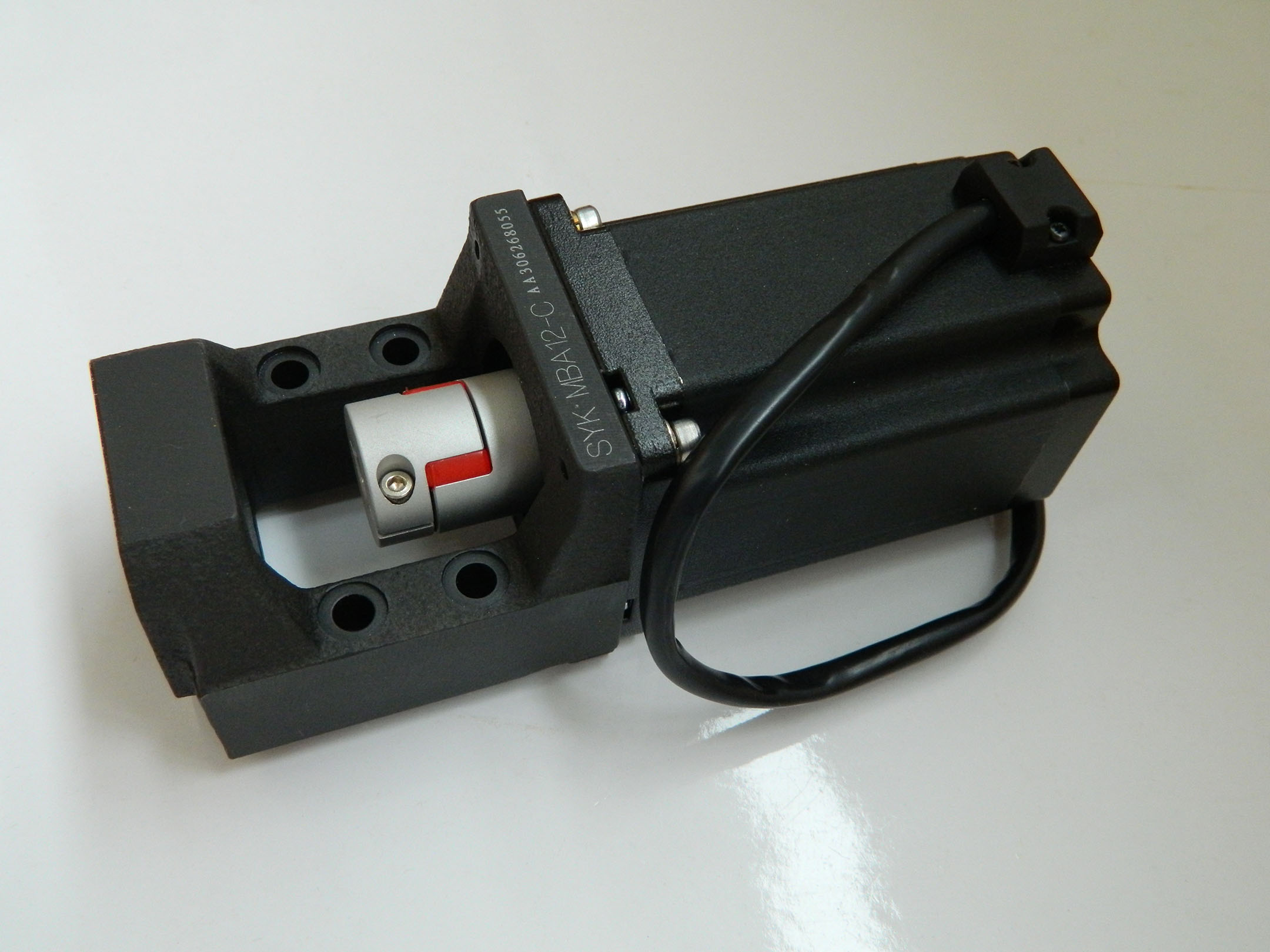

Появился вопрос по поводу кронштейнов сервопривода. На Алике продаются вот такие кронштейны
66.jpg (4035 просмотров) <a class='original' href='./download/file.php?id=175151&mode=view' target=_blank>Загрузить оригинал (101.81 КБ)</a>
768.jpg (4035 просмотров) <a class='original' href='./download/file.php?id=175152&mode=view' target=_blank>Загрузить оригинал (181.51 КБ)</a>
Первый вариант поставляется с интегрированной опорой класса С5, во всяком случае так заявляет продавец.
Во втором случае придется покупать еще опору FK20, но данный кронштейн уже брендовый - фирма SYK (Так заявляет продавец). Учитывая покупку опоры FK20, данный кронштейн стоит в 2 раза дороже первого. Стоит ли переплачивать за бренд?
Кто нибудь использовал или сталкивался с первым вариантом кронштейна?

даже по фото видно что китаец корявый. если хотите качественную деталь берите syk

Dmitriy777 писал(а):Появился вопрос по поводу кронштейнов сервопривода. На Алике продаются вот такие кронштейны
Брал две опоры таких, на пробу, очень даже хорошо сделаны. Есть такая же и SYKцельная(вставка FK тоже не нужна), особой разницы не обнаружил.

Dmitriy777 писал(а):Хотелось бы поглядеть получше.
Брал и хорошие и дешевые. Разница на фото:
Рама под мотор Китай. Не скажу, что хрень, но в руки не просится. Скорее всего делают (восстанавливают) из ломаных креплений. Скупают как лом и восстанавливают. Цену просят как за фирмовую. Может чуть дешевле.
На фото чуть доработал фрезой. Посрезал лишние горбыли сверху и с низу. Видно приварили свежую пластину.
IMG_20200119_135905-1.jpg (3896 просмотров) <a class='original' href='./download/file.php?id=175164&mode=view' target=_blank>Загрузить оригинал (367.42 КБ)</a>
IMG_20200119_135941-1.jpg (3896 просмотров) <a class='original' href='./download/file.php?id=175165&mode=view' target=_blank>Загрузить оригинал (418.65 КБ)</a>
Вот фото SYK
DSCN4784.JPG (3896 просмотров) <a class='original' href='./download/file.php?id=175166&mode=view' target=_blank>Загрузить оригинал (276.32 КБ)</a>
Может кому-то разница и не существенна.
Точно так же с опорами под ШВП
Купил Китай с радиальноупорными подшипниками. Видим как на наждаке натяг сделали.
DSCN5717.JPG (3896 просмотров) <a class='original' href='./download/file.php?id=175167&mode=view' target=_blank>Загрузить оригинал (221.46 КБ)</a>
DSCN5719.JPG (3896 просмотров) <a class='original' href='./download/file.php?id=175168&mode=view' target=_blank>Загрузить оригинал (227.42 КБ)</a>
А здесь уже хорошая опора с заводским дуплексом.
DSCN5809.JPG (3896 просмотров) <a class='original' href='./download/file.php?id=175169&mode=view' target=_blank>Загрузить оригинал (172.62 КБ)</a>
Разница заметна даже одним глазом.
P.S. За крепление мотора открыл спор, мотивируя тем, что было указано страна изготовления Тайвань и мне сразу же выслали действительно SYK. Страну изготовления убрали.

frezeryga писал(а):потому лучше брать проверенные детали проверенных фирм. поскольку нонейм китай большая лотерея и в большинстве случаев проигрышная для покупателя. хорошая деталь не может стоить дешего чудес не бывает.
Да это понятно. Если брать те, для которых FK вставка не нужна, то там то и контор нет, только SYK и там где брал я. Геометрия в норме, обработка в норме. А остальных типов опор как грязи и понятно что лепят как хотят.
Я же про конкретную опору говорил.
