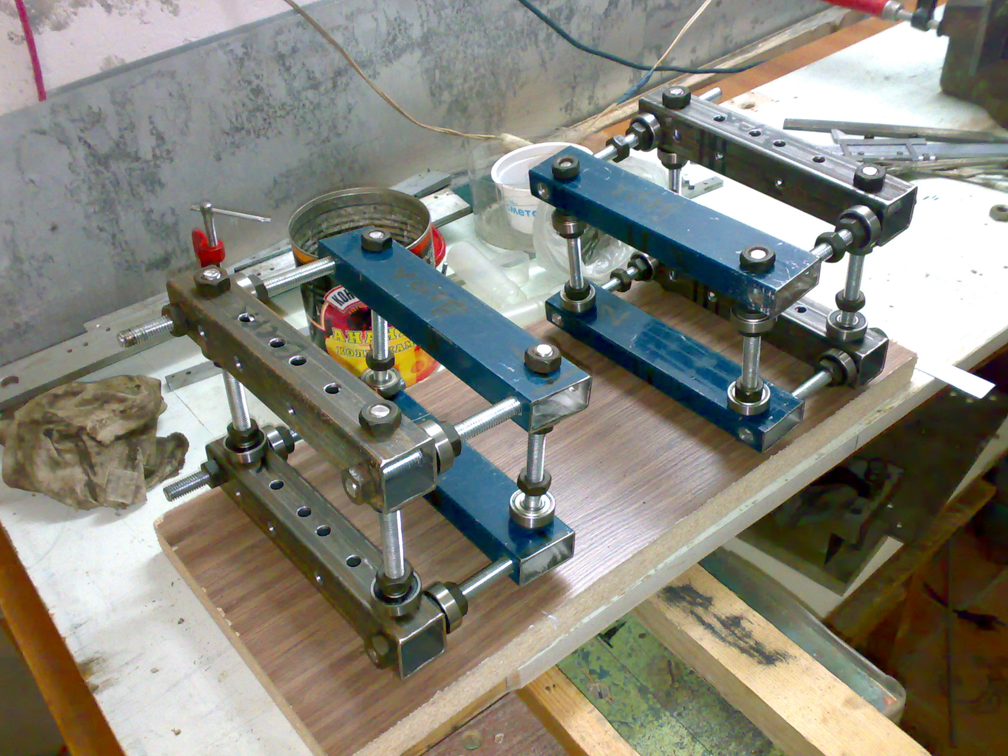

вот сегодня потратил денек на переделочку небольшую кареток оси Х
вот что вышло в итоге. стало лучшес регулировками.
так это выглядит сейчас.
опять же, без ласковых  слов при сборке в адрес того кто это все придумал, было много. (6824 просмотра) <a class='original' href='./download/file.php?id=4095&mode=view' target=_blank>Загрузить оригинал (495.86 КБ)</a>
заело крутить гайки :) (6824 просмотра) <a class='original' href='./download/file.php?id=4096&mode=view' target=_blank>Загрузить оригинал (420 КБ)</a>
самое инересное . все это придется разбирать и не раз. (6824 просмотра) <a class='original' href='./download/file.php?id=4097&mode=view' target=_blank>Загрузить оригинал (576.07 КБ)</a>
все катается мягонько без заеданий без люфтов. причем еще ни чего не настраивал . просто поттянул и закрепил. чтоб гайки после настройки не раскручивались , будут залиты краской. но станок сдесь стоять не будет . придется его весь разбирать чтоб вынести с мастерской. вот это и хренова.
но постараюсь сделать так , пока не знаю как . чтоб этот процес проходил без глабальной разборки и последующей настройки. вобщем покумекаем. .
