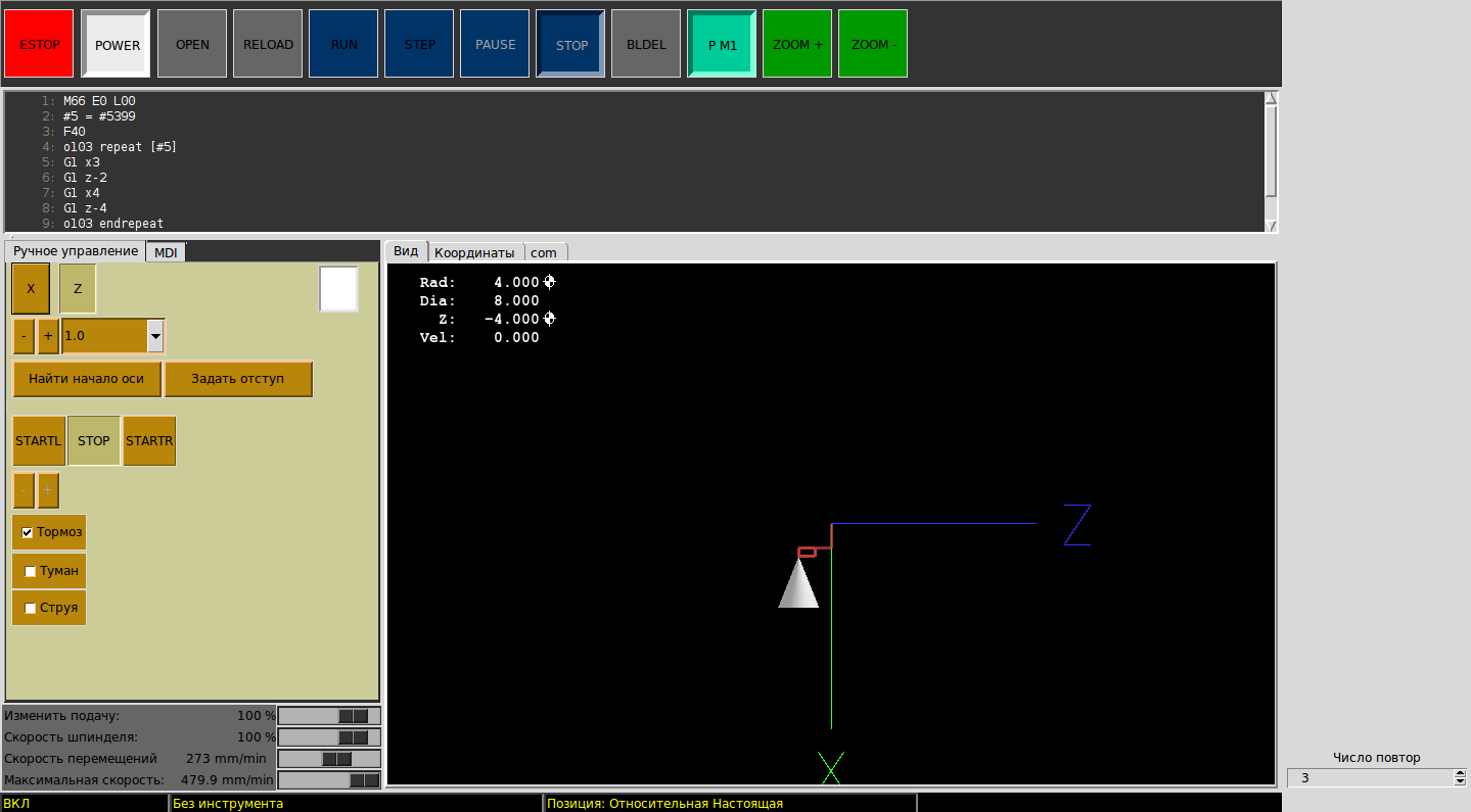

Как минимум 2 способа
1. Панель PyVCP
myfile.xml
файл положить в папку с конфигурацией
(162 байт) 1318 скачиваний
В ini файл в секцию [DISPLAY] : PYVCP = myfile.xml
В POSTGUI_HALFILE пишем : net surface_speed_in pyvcp.surface_speed => motion.analog-in-00
Файл G кода выглядит примерно так:
M66 E0 L00
#5 = #5399
o103 repeat [#5]
Тут код для повтора
o103 endrepeat
M2
ЗЫ название пина surface_speed_ осталось от моей конфигурации :)
ЗЗЫ к строке loadrt [EMCMOT]EMCMOT base_period_nsec=[EMCMOT]BASE_PERIOD servo_period_nsec=[EMCMOT]SERVO_PERIOD num_joints=[TRAJ]AXES
(находим ее в хал файле (скорей всего core_stepper.hal) дописать в конце num_aio=8 num_dio=10 (добавляем нужное количество цифр и аналог входов)

Второй способ (имхо) более универсальный: ngcgui : http://cnc-club.ru/forum/viewtopic.php? ... 228#p20228
