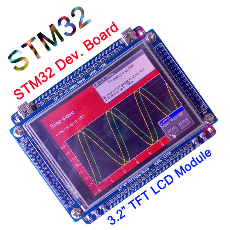

Для этого можно было использовать:
STM32.jpg (3549 просмотров) <a class='original' href='./download/file.php?id=3792&mode=view' target=_blank>Загрузить оригинал (156.14 КБ)</a>
Она с тачем, стоит не дорого. В ней зашита операционка UCos II. Пишится на Си.
Си незнаю, ток познаю :)

На ней экранчик ооочень маленький на пару кнопок только хватит... Надо хотя бы 4", а лучше все 5"!
Re: ЧПУ пульты
Добавлено: 19 янв 2012, 14:56
Да ну маленький :) Больше чем на моем КПК :)
Размер экрана 50х70мм. Диоганаль 90мм. Размер 2х спичечных коробков. Куды еще больше :)
Наоборот большой для ручного пульта :)
