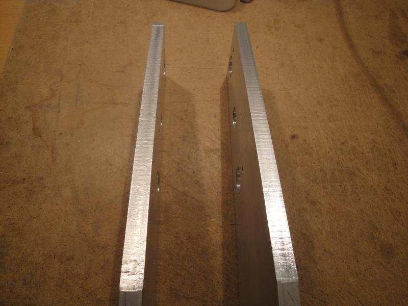

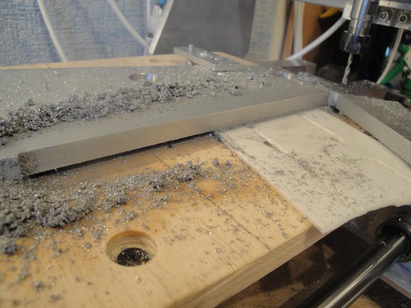

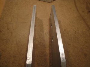

Более основательно попилил алюминий в "автомате". Шпиндель тот-же 500вт, фреза диаметром 3мм, подача 7-8мм в сек, съем 0.25мм за проход, те-же капролоновые гайки и "висячие валы". Временами съемы делал до 0.35-0.4мм, но шпиндель уже был в перенапряге. По личным ощущениям крутящего момента ему вроде хватало, но за его подшипники уже опасался. По-моему, если поставить профи-шпиндель (не хоббийный!) со взрослыми подшипниками, то "драть" по 0.5мм вполне уверено можно будет.
https://www.youtube.com/watch?v=mvCcr0KDVMU
Далее смотрите фото обработанных поверхностей:
DSC06152.JPG (5440 просмотров) <a class='original' href='./download/file.php?id=127169&mode=view' target=_blank>Загрузить оригинал (63.2 КБ)</a>
DSC06166.JPG (5440 просмотров) <a class='original' href='./download/file.php?id=127170&mode=view' target=_blank>Загрузить оригинал (47.26 КБ)</a>
Сообщения: 2096
Re: Хоббийный станок ЧПУ
Какие обороты на шпинделе?

Производитель шпинделя пишет о 12000 об в мин, по мим данным примерно11000-11500.

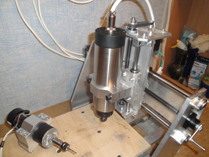

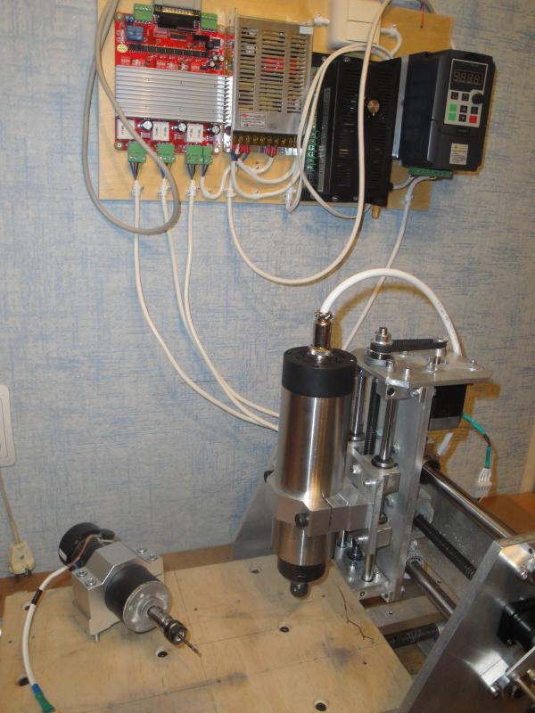

Для продолжения экспериментов со своим станком приобрел 1.5квт частотник и шпиндель. Вот они:
https://ru.aliexpress.com/item/1500W-1- ... 0.0.yLcBAQ
https://ru.aliexpress.com/item/1-5kw-22 ... 0.0.yLcBAQ
Приобретал их отдельно. Теперь уже неделю мучаюсь и никак не могу запустить их вместе. Провода соединил без проблем, там все просто. Но в итоге шпиндель гудит, но не вращается, также нарастает его нагрев, дальше выключаю. В каких настройках там надо поковыряться?
Сообщения: 2096
Частотник настраивали до подключения шпинделя? Нужно по инструкции настроить сначала частотник, а уже после подключать шпиндель.

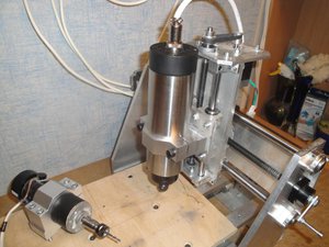

Станок приобрел новый вид - в крепление диаметром 65мм вставил шпиндель 1.5квт с ЕR-11, также немного переделал "стойку", добавив частотный преобразователь.
