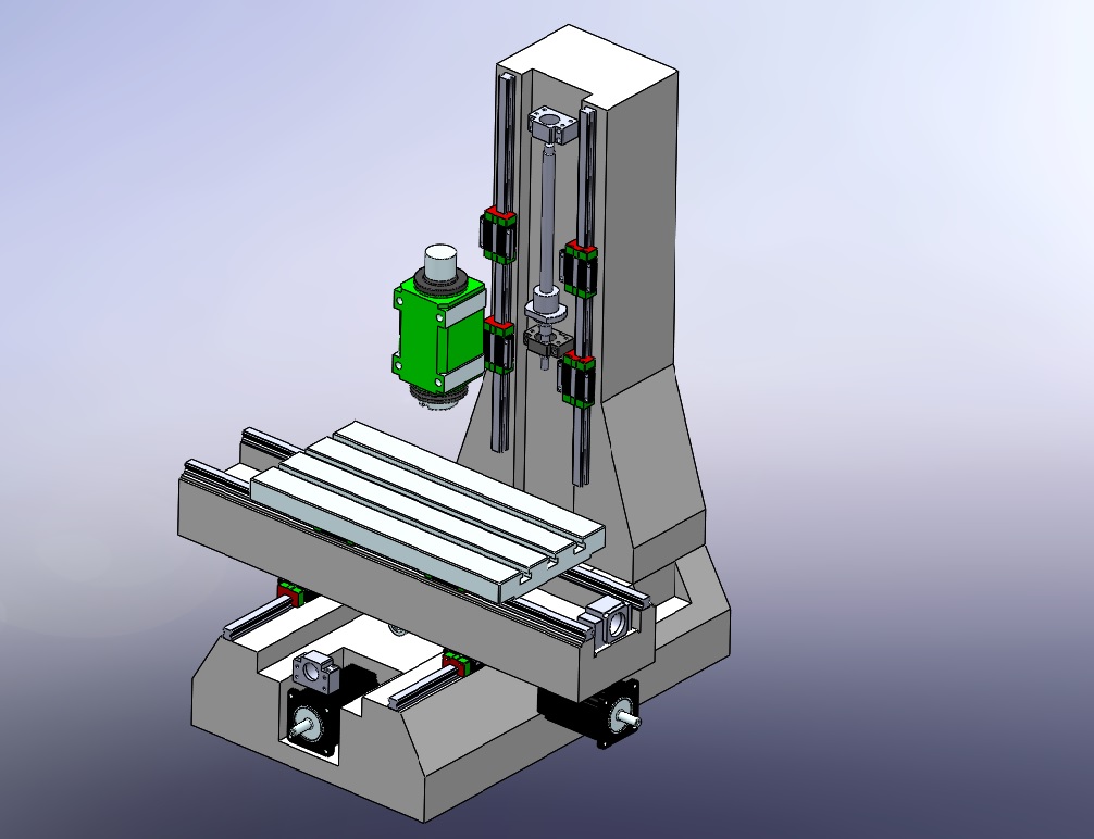

Как то так примерно
В связи с отсутсвием свободного времени, приходиться накидывать 3д и сразу делать детали. Стараюсь по максимуму проработать виртуально все затыки и проблемы, но увы все равно вылазит в реале, мелочи, но все же нехватка времени за компом дает о себе знать.
В данный момент салазки на шлифовке у Ильи, станина и колонна ждут отливки в понедельник.
Безымянный.jpg (3474 просмотра) <a class='original' href='./download/file.php?id=104472&mode=view' target=_blank>Загрузить оригинал (115.83 КБ)</a>
Не правильно конечно, но пришлось рисовать станок во круг имемющихся комплектующих.
Вообще думаю этим станок не ограничится, следующий буду делать уже с полноценной 3д математики, и отталкиваться от ТЗ по станку, а не от того что уже накупил блин.

Красиво. Зачем мотор обязательно прятать в станину? Проблем больше, чем удобства. Делай наружу, закроешь домиком из нержи.

john1987887 писал(а): Зачем мотор обязательно прятать в станину?
Вот и я пока думаю..но в любом случае у меня будет через ремень
Вообщем еще в раздумьях
Re: 6е463 по всему 300х200х250
тока вырез под мотор надо делать снизу станины а опору крепить к станине.

frezeryga писал(а):тока вырез под мотор надо делать снизу станины а опору крепить к станине.
У меня там стальная пластина 10мм, на которую и будет опора ставиться, просто не нарисовал
такой выбор чисто для удобства отливки, дабы как можно меньше было "теневых" мест
10мм пластина не жесткая

Реально, сам то подумай, крепить такой ответственный и нагруженный узел как опора винта на пластинку, висящую в воздухе. Это косяк, причем серьезный.

john1987887 писал(а):Реально, сам то подумай, крепить такой ответственный и нагруженный узел как опора винта на пластинку, висящую в воздухе. Это косяк, причем серьезный
Убедили, вынесу мотор лучше!
Либо можно ассиметричено сделать, движок в одну сторону сторону опору в другую, незнаю почему так маниакально хочется его спрятать, надеюсь пройдет:)
Сделай как у меня, углубление под мотор снизу плиты
Получается мотор спрятан, ремень не длинный и опора стоит на верху на станине

nik1 писал(а):Сделай как у меня, углубление под мотор снизу плиты
Вот по аналогии и были мысли сделать

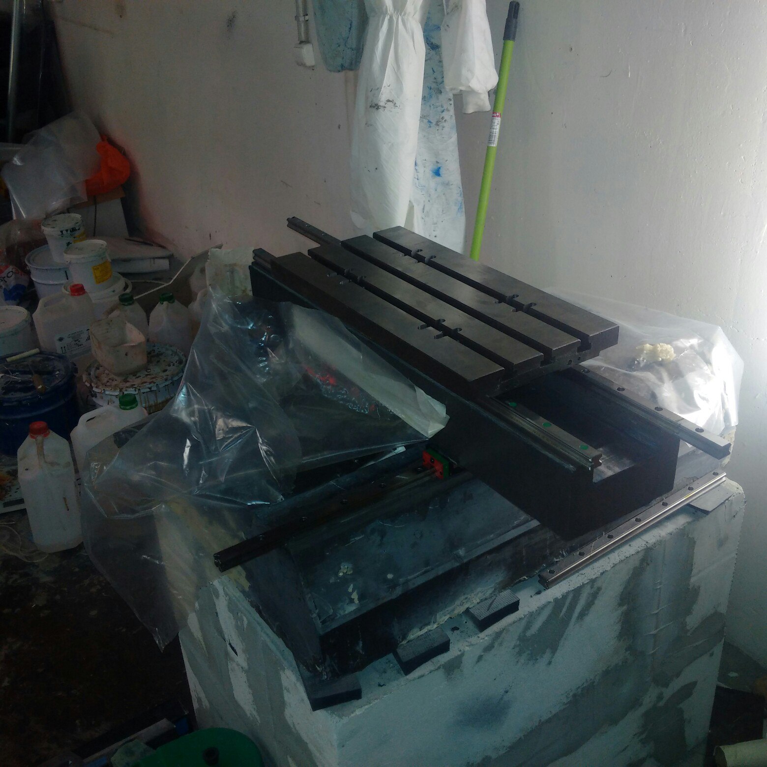

С предыдущего поста по новому проекту станка было понятно что салазки готовы, но на тот мне не было понятно на сколько криво их отферезровали.
Благо тут на форуме меня познакомили с мастером своего дела, толковым шлифовщиком Ильей. Многие его хорошо знают.

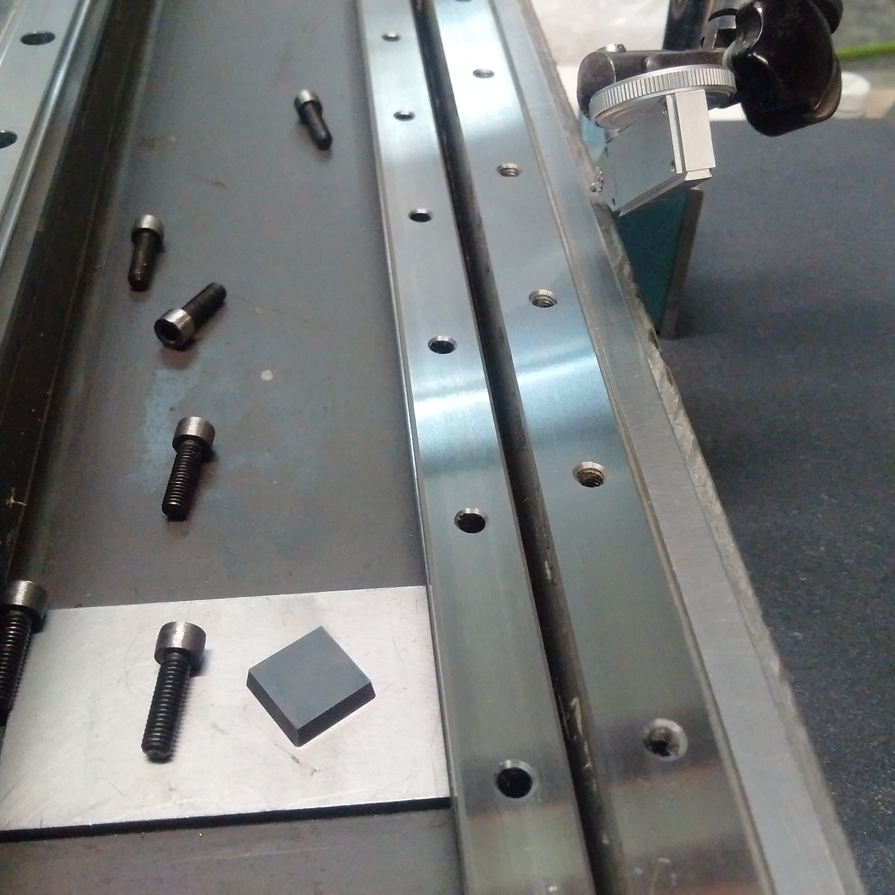

В итоге свозил ему салазки, шлифануть подошву и базы в упор под рельсы. На базы опор швп круг вроде как не проходил, ну и я сразу отказался, тк там был перепад 2 десятки, а шлифовать у Ильи лишние часы мой бюжет на тот момент совершенно не позволял, и я наивно думая, - Да и вышабрю, решил отказаться)О чем ой как горько пожалел.
Базы под рельс имею более чистый вид чем шливофка самих рельс :)
IMG_20170305_164344.jpg (3137 просмотров) <a class='original' href='./download/file.php?id=109262&mode=view' target=_blank>Загрузить оригинал (1.33 МБ)</a>

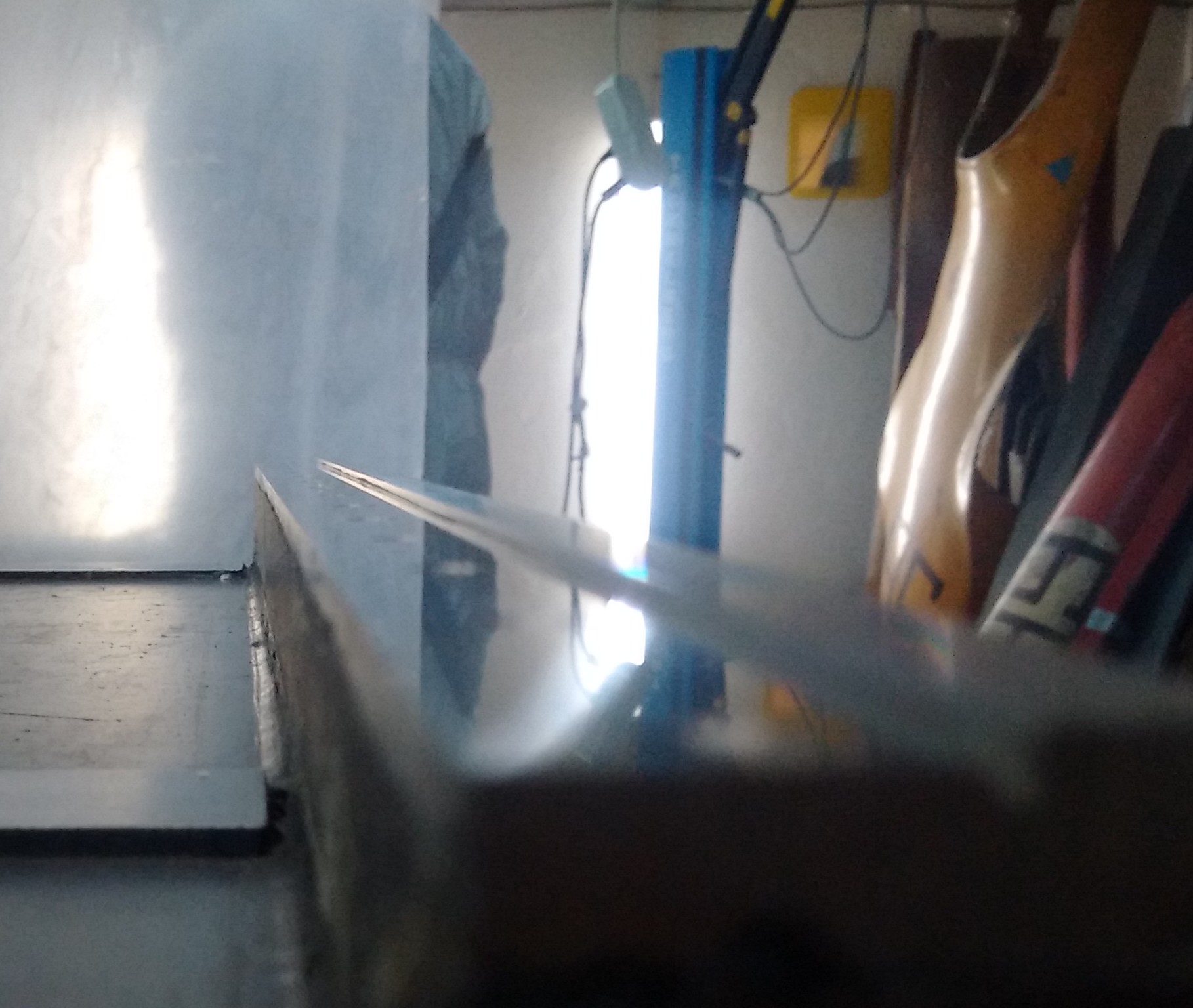

Для демонстрации полноты картины, положил на гранитную поверочную плиту класса 00 салазки, подошвой вниз, и водил индикаторной стойкой на шлифованом упоре.
Выглядело это как то так:
https://www.youtube.com/watch?v=Gxr1UKvPmF4
Те параллельность вполне себе получилась.
Дада, с дырками на другой релься я накосячил, пришлось пересверливать, ну шлифовалось все равно в самый последний момент.
пытался поймать идеально зеркальный блик (3137 просмотров) <a class='original' href='./download/file.php?id=109263&mode=view' target=_blank>Загрузить оригинал (353.39 КБ)</a>

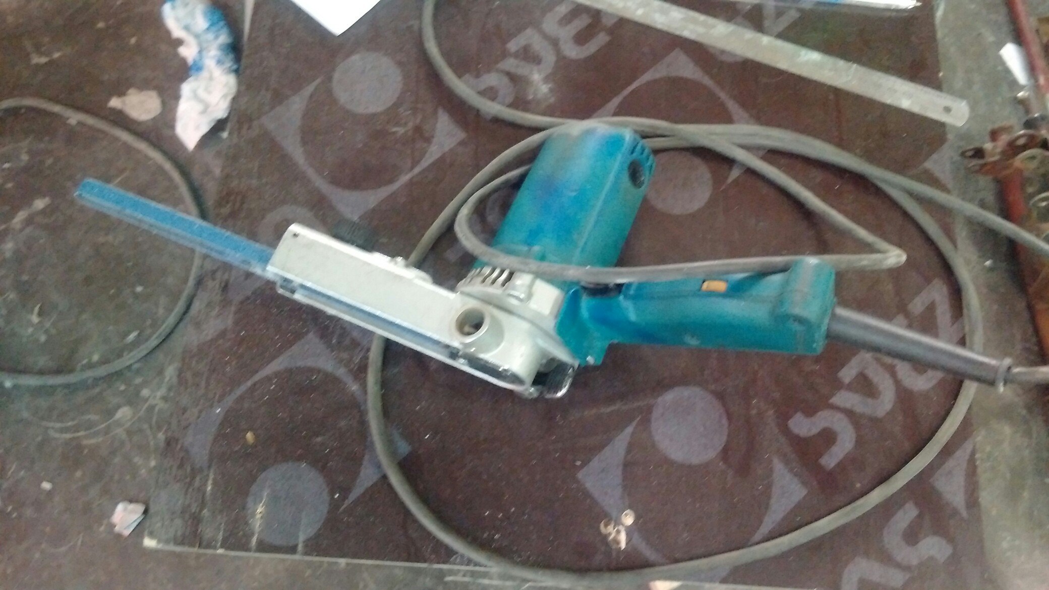

Ну тут я было принялся шабрить базы под опоры ШВП, класс ШВП с5, винт 25 могучий и гайка с натягом, базы сами напрашивались эталонными. Эх как же я исплевался за первые два часа неблагодарного скобления стали..А ведь предупреждал меня Илья, шабрить сталь - дело проклятое. Зря не послушал его. Так и плюнул делая пока опалубку станину. Когда пришло время чтото уже думать с ШВП, было принято радикальное решение, с работы притащил электронапильник(болгаркой и дримелен тупо не подлезть и крайне не эффективно и не удобно). Вот такой красавец:
PEEP6cDXhA4.jpg (3137 просмотров) <a class='original' href='./download/file.php?id=109256&mode=view' target=_blank>Загрузить оригинал (348.11 КБ)</a>

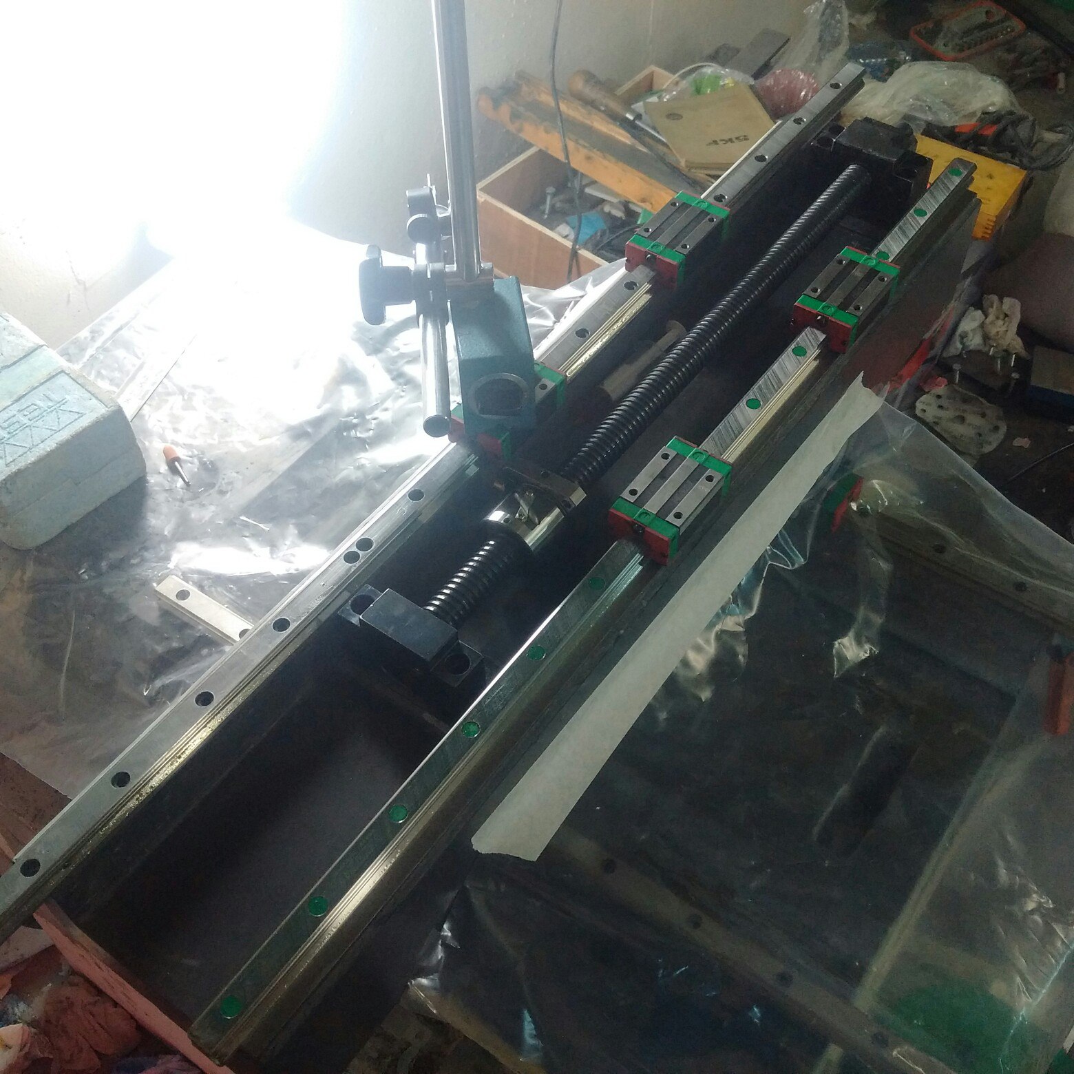

Быстро принаровившись, всего лишь за какой то час я вышабрил 2 десятки, в +-1сотку! Дада, когда подбирался с значения одинаковому на обеих базах, уже проверял плоскотность чугунной плитой маленькой и краской, стесывая только шишки. Краску кстати мне подогнали(спасибо Юра!) оочень крутую, совершенно не сохнет, и имеет бешенную насыщенность, позволяющую различать градации в два микрона по цвету.
HFmNgimpu0s.jpg (3137 просмотров) <a class='original' href='./download/file.php?id=109255&mode=view' target=_blank>Загрузить оригинал (451.1 КБ)</a>
После чего немного помахав шабером успокоился, но думаю еще поколупаю немного. Всегда хочется лучшего.
https://www.youtube.com/watch?v=ZL6dNDYdK50
Отлив станину, и накинув рельсы, начал появляться уже хоть какой то божеский вид.
lkTvsvXkxFs.jpg (3137 просмотров) <a class='original' href='./download/file.php?id=109260&mode=view' target=_blank>Загрузить оригинал (317.43 КБ)</a>
X0EBs5J-4E0.jpg (3137 просмотров) <a class='original' href='./download/file.php?id=109254&mode=view' target=_blank>Загрузить оригинал (389.93 КБ)</a>
Хотя до облагораживания еще работать и работать.

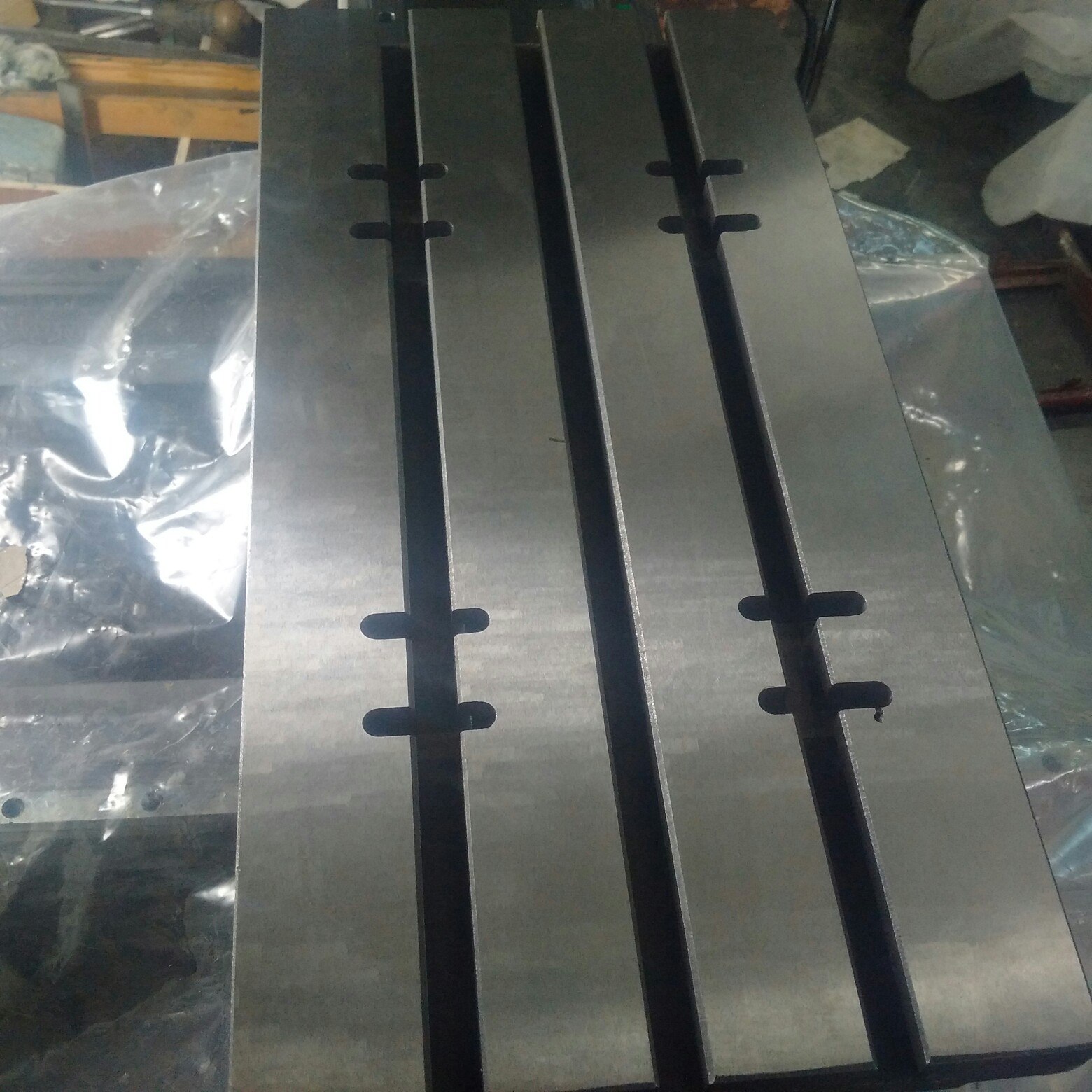

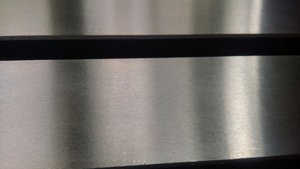

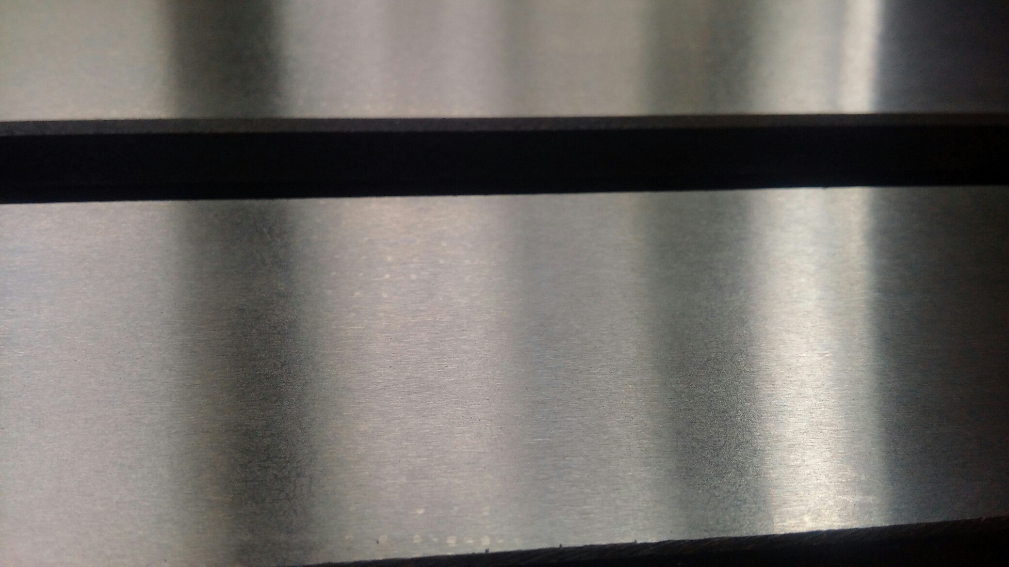

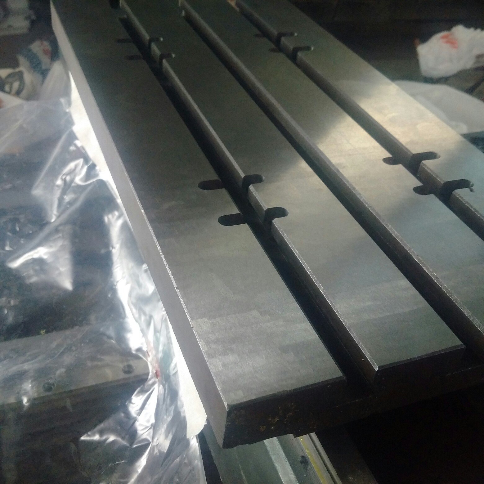

Тем временем я отфрезеровал столик, снял ластохвост и просверлился по нониусу. Решил отдать на шлифовку что есть на нашем заводе. И очень жалею об этом, дело не в мастере что мне делал столик, а в том, что по слухам пару недель тому назад, технолог решил в обед, пока мастера за станком нет, шлифануть какие то свои халтурки, и не заневолив ряд деталей начал шлифовать, в итоге одну делать подорвало и все как домино упали, тем самым раскурочив всю магнитную плиту и расхреначив круг. Хорошо не убило никого. В итоге биение 4 сотки! И теперь при входе круг в деталь появляется дробление, эх. Вот пытался изобразить на фото:
Середина хорошо:
Это середина, где все хорошо (3137 просмотров) <a class='original' href='./download/file.php?id=109257&mode=view' target=_blank>Загрузить оригинал (294.49 КБ)</a>
И вот она печаль:
miy6Lq5Cbqo.jpg (3137 просмотров) <a class='original' href='./download/file.php?id=109258&mode=view' target=_blank>Загрузить оригинал (345.38 КБ)</a>
rHkX5OKU9Dw.jpg (3137 просмотров) <a class='original' href='./download/file.php?id=109259&mode=view' target=_blank>Загрузить оригинал (335.56 КБ)</a>
Параллельность более менее не плоха, и в целом характер плоскотности так же. Ноо...
https://www.youtube.com/watch?v=dYImrOgRX9A
