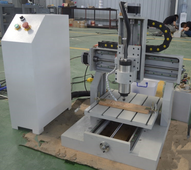

Если бы у моего станка были правильные (вторые) опоры и 4 линейных на Z, это был бы такой примерно станок:
ARF12STM__5.jpg (4600 просмотров) <a class='original' href='./download/file.php?id=91144&mode=view' target=_blank>Загрузить оригинал (233.29 КБ)</a>
Цена 495 000 рублей.
Но у меня нет вторых опор и два линейных по Z, ну поменьше раб. поле и без DSP, поэтому то он и стоит 150 000 руб. (теперь).
Это на 345 тыс. дешевле.
А я то думаю ну где "собака порылась". ))

Ewgeniy писал(а):Если бы у моего станка были правильные (вторые) опоры и 4 линейных на Z, это был бы такой примерно станок:
неа. был бы тот же самый станок, но на несколько очевидных косяков меньше, которые вы всяким способом пытаетесь оправдать. В техническом сообществе.
Представьте, что вы написали какую-то книгу, с явными грамматическими ошибками и пытались её продать в сообществе редакторов-корректоров, доказывая, что "так же говорят", и что "это не такая уж и ошибка", апеллируя тем, что "если я всё тут исправлять буду, то цена книги вырастет вдвое", и "вы сами спецы, можете исправить, если вам не нравится".

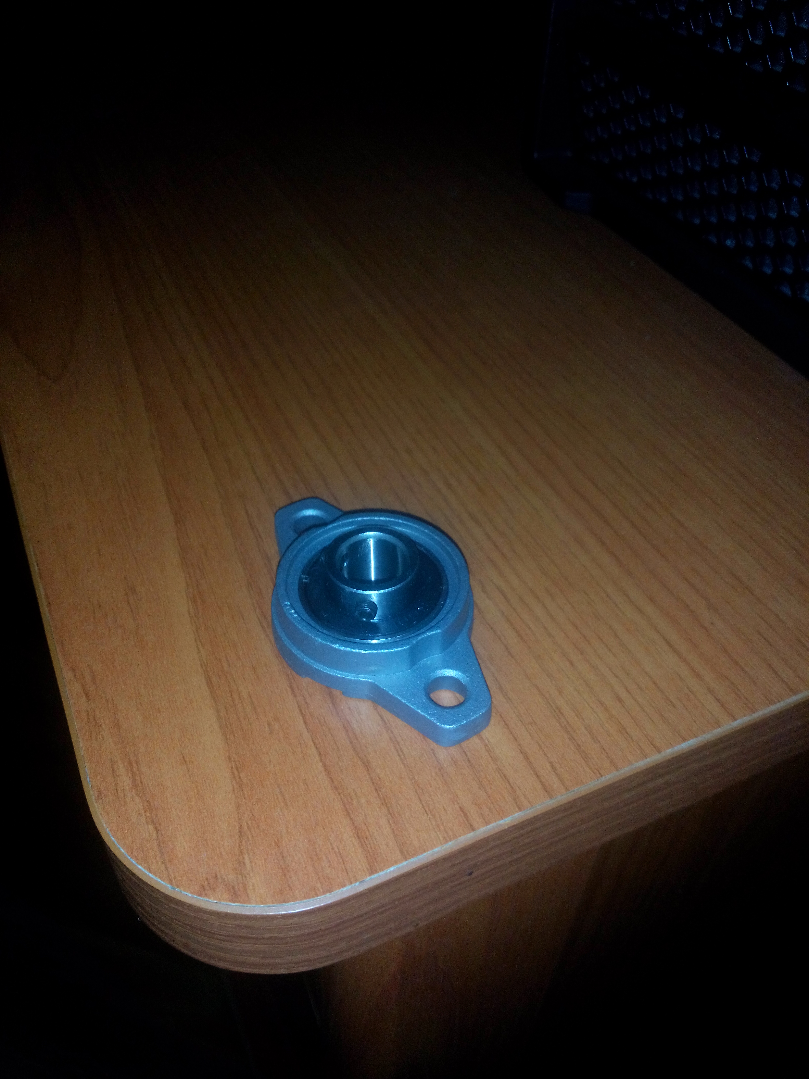

На конце по моему стоит такая опора. Фото прикрепляю. Я его даже для станка по дереву не хочу применять.

Сообщения: 9116
Re: Малогабаритный фрезерный станок, станина из стали марки
SVP писал(а):Можно ссылочку на то, как они это допускают. Гдеб посмотреть ?
В любом руководстве по применению ШВП, хотя бы http://servoural.ru/wp-content/uploads/ ... -screw.pdf
стр. 11, схема D.
Сообщения: 6140
Сергей Саныч писал(а):В любом руководстве по применению ШВП, хотя бы http://servoural.ru/wp-content/uploads/ ... -screw.pdf
стр. 11, схема D.
Ээээ... вы полагаете, что двигатель на этой схеме справа, а не слева ?
Сообщения: 9116
я полагаю, что нет разницы, с какого конца крутить ШВП. При условии наличия муфты, которая разгрузит подшипники двигателя от осевой и радиальной нагрузки.
Сообщения: 6140
Сергей Саныч писал(а):я полагаю, что нет разницы, с какого конца крутить ШВП. При условии наличия муфты, которая разгрузит подшипники двигателя от осевой и радиальной нагрузки.
А с чего вы взяли, что муфта разгрузит от осевой нагрузки ?
У неё где-то такие функции заявлены ? Как они осуществляются ?
Мне, признаться, удивительна идея ставить единственный блок с подшипниками
не со стороны движка, а с противоположной стороны. Никогда такого не видел...
Сообщения: 9116
Муфта кулачковая с упругим элементом
Муфта кулачковая общемашиностроительного применения предназначена для передачи крутящего момента путем соединения (геометрического замыкания) соосных валов. Кулачковая муфта относится к типу сцепных управляемых муфт. Проще говоря, муфта предназначена для присоединения электродвигателя к приборным механизмам. Соединяет валы, приобретающие в рабочем процессе незначительные перекосы и смещения осей. Упругий элемент (звездочка) позволяет компенсировать незначительные осевые, радиальные и угловые смещения.
Отсюда http://mechprivod.com/market/mufta_kula ... alyuminij/
Разумеется, жесткая муфта ничего не скомпенсирует.
