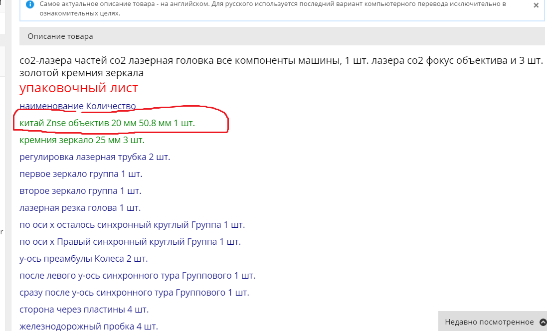

Спасибо. Меня просто смутило наличие линз которые мне прислал Китаец. Вероятно одну они положили случайно. Одна 20мм , другая 18мм

А нет варианта, что не случайно? По фото трубки не понятно, одинаковый ли диаметр для установки разных линз.
А вот по линзам есть вопрос: могет чего-то на крышках коробочек написано? (показалось, что кривизна, и, как следствие, фокус отличаются).
Как-то насчет "случайностей" нет твердой уверенности.
Это только предположения...

Как видно выше в скришоте, в упаковочном листе ничего не сказано про линзы 18 диаметра, да и блок розжига тоже прислали другой. Заказывал 80, пришел 100Ватт. Осталась только надеется что эти подарки качественные.

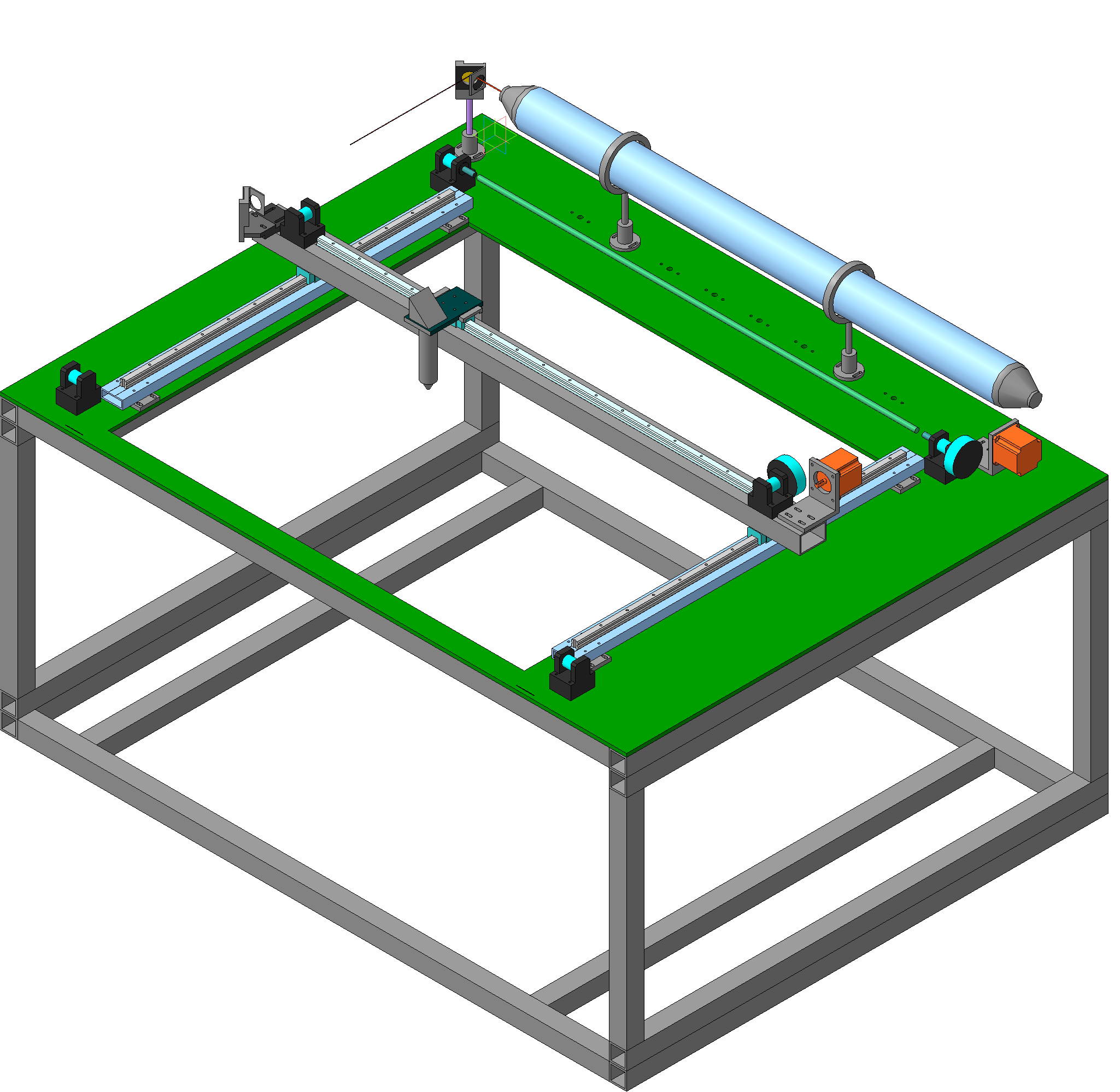

Ну вот как то так, можно начинать варить раму.
Maket3.png (4377 просмотров) <a class='original' href='./download/file.php?id=97368&mode=view' target=_blank>Загрузить оригинал (218.49 КБ)</a>

Alex52 писал(а):Ну вот как то так, можно начинать варить раму.
Ой, не спеши варить, косяков много. Дай время осознать до конца.

Думаю рама никак не повлияет на конструкцию. Тем более мне её обещали качественно сварить, думаю делать элементами разборными так как нужно будет станок тащить на второй этаж. Если же не устроит качество рамы , буду делать из алюминиевого профиля.

Alex52 писал(а):Думаю рама никак не повлияет на конструкцию. Тем более мне её обещали качественно сварить, думаю делать элементами разборными так как нужно будет станок тащить на второй этаж. Если же не устроит качество рамы , буду делать из алюминиевого профиля.
Вопрос: зачем двойные профиля, да еще так странно расположенные?

так сварить или "элементами разборными"?)
на картинке как-то стол не наблюдается.

Сообщение Alex52 »
Увы моего терпения не хватает для детальной отрисовки модели как у "def"а, планируется сварить сборные элементы для болтового соединения самой рамы.

Приветствую. Слежу за Вашим строительством) пара вопросов от нуба))
1)Какой профиль для рамы будете использовать?(пример: 30х30) и толщина металла
2)Инвертором или автоматом будете варить?

Сообщение Alex52 »
Привет. Варить буду из профиля 40х40. Толщины пока знаю , профиль есть в наличии у моего товарища, он и будет варить. Чем варить будет тоже не знаю. Мне самому варить негде, да и сварщик из меня хреновый
