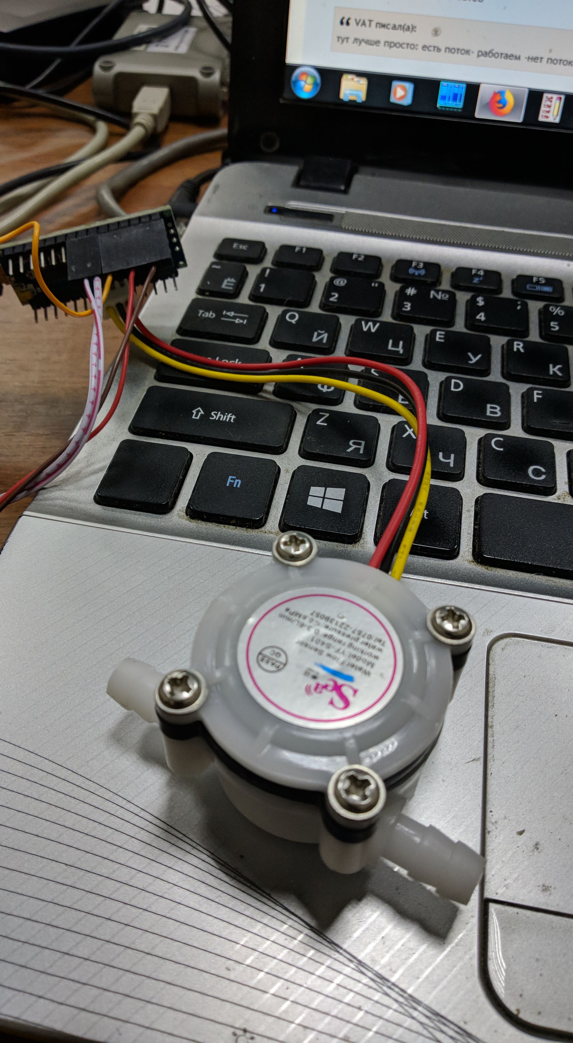

у меня вот такое приехало, руки дойдут прикреплю благо ардуинок нано валяется на такие игрища кучка, а так пока на столе дуешь - крутится, импульсы генерит ;)

evgenymcp писал(а):У меня помпа включается по сигналу включения шпиншпинделя, хотя сам шпиндель управляется по мьдбасу. Реле частотника включено в цепь авоста и настроено на ошибку ПЧ.
У меня реле шпинделя управляет помпой. Ошибки ПЧ отслеживаются по модбасу. При использовании LPT лишних выходов и входов обычно не бывает :)
