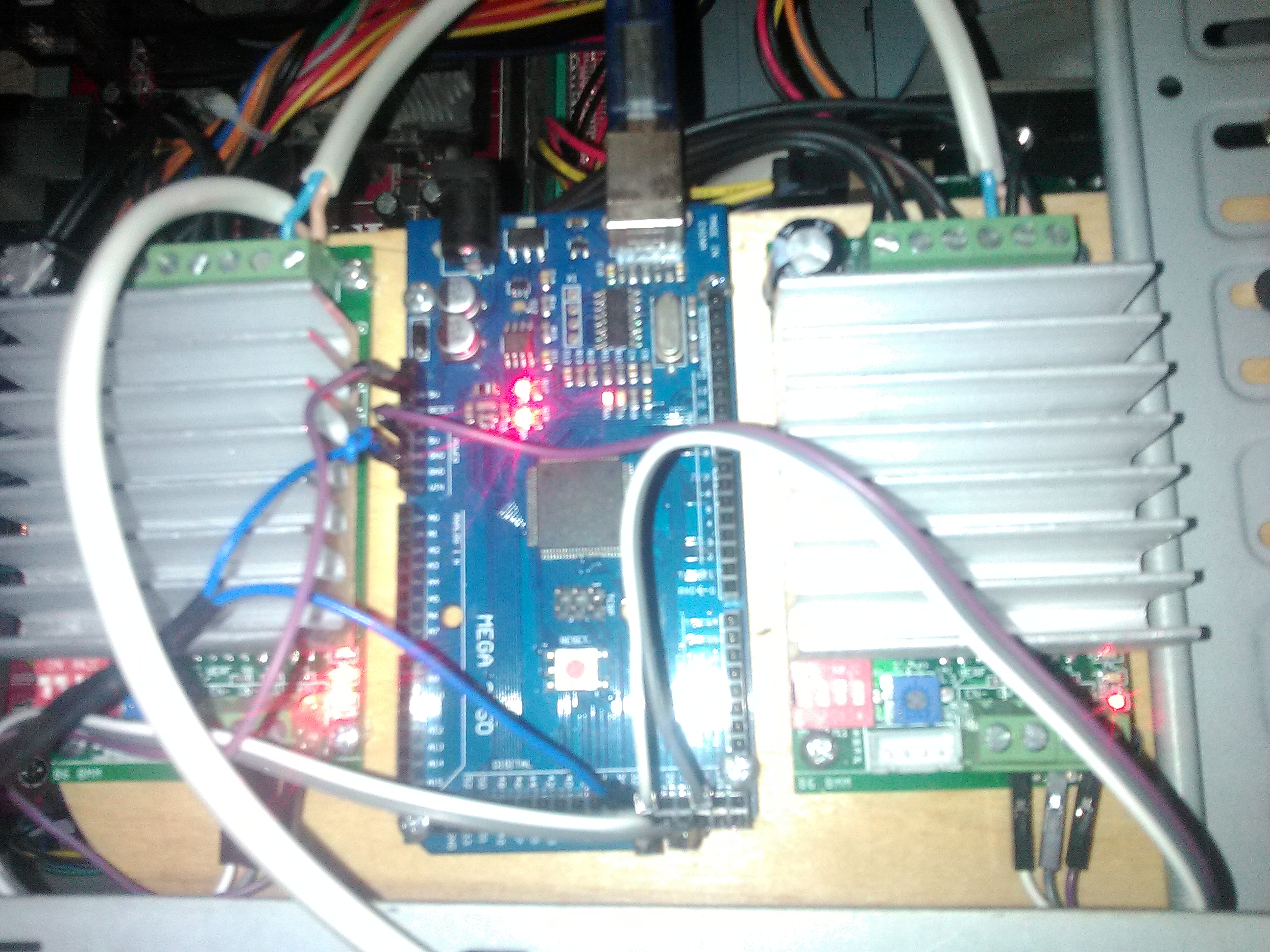

Люди добрые, подскажите... Засунул ардуино и драйвера в системник. Теперь одна ось работает, другая нет. И та которая не работает на драйвере две лампочки горят (слева). Там где работает одна (справа)
IMG_20161204_195439.jpg (3039 просмотров) <a class='original' href='./download/file.php?id=96710&mode=view' target=_blank>Загрузить оригинал (1.74 МБ)</a>
tvv7-7-7
Сообщения: 97
Зарегистрирован: 05 янв 2016, 22:15
Настоящее имя: Владислав
Re: Лазерный гравировщик по дереву: прошивка мега2560 + tb66
Сообщение tvv7-7-7 »
А на том что справа драйвер вторая лампочка мигает когда ось работает. А слева эта же лампочка горит. В программе отрабатывает нормально, но ось не двигается

Сделайте надежное соединение для начала - если втыкать, то лучше целые гребенки, а лучше запаять. Посмотрите даже на тот же рампс - там ведь не проводочками все подводят, а целыми разъемами, и то может плохо работать.

tvv7-7-7 писал(а):Люди добрые, подскажите... Засунул ардуино и драйвера в системник. Теперь одна ось работает, другая нет. И та которая не работает на драйвере две лампочки горят (слева). Там где работает одна (справа)
Если "на столе" все работало, то:
1. Проверь подключение "step" и "dir".
2. Так как платы две, поменяй подключение между ними...
3. Может на Arduino гнезда перепутал: сам пару раз сослепу не туда тыркал!
4. При подключении нельзя менять проводки gnd и step(dir) местами!
Ну и хотелось бы фотку почетче и схемку, по которой подключал...

Поставил другой драйвер. Новый. Заработало все
Наверное когда в ручную перемещал портал накрылся драйвер от тока сгенерированного
