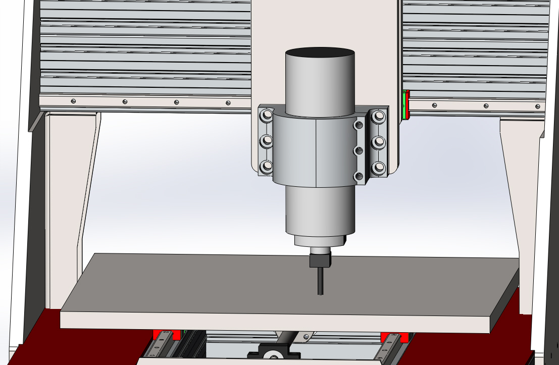

Ну вот :
3.JPG (2530 просмотров) <a class='original' href='./download/file.php?id=85407&mode=view' target=_blank>Загрузить оригинал (206.9 КБ)</a>
Re: Пара варианта станочка из ал. Профиля
Верхнюю часть опор можно сделать шире. Тоесть прямо до начала рабочей зоны. До оси шпинделя в крайнем положении.
Стол больше чем поле неудобно тем что не выровнять плоскость. Размер рабочего поля непонятный какойто почему бы не сделать 300х200 или 400х300 или 600х400. Прижимы этому столу в данном виде противопоказаны он слишком тонкий и будет гнутся при затяжке прижимов.
И винт сверху не айс никак.
Taganrog
Сообщения: 1211
Репутация: 284
Откуда: Брянск
Сообщение Taganrog »
frezeryga писал(а):Размер рабочего поля непонятный какойто почему бы не сделать 300х200 или 400х300 или 600х400
Видимо автор отталкивается не от красивой цифры рабочего поля, а от распространенных размеров длин ШВП и направляющих,чтоб купить их и не допиливать... :wik:

frezeryga писал(а):Прижимы этому столу в данном виде противопоказаны
Ну вообще я пока что не знаю что будет либо просто плита из стали, либо т стол, либо гранитная плита, а сейчас там 20 мм толщина разве мало?

frezeryga писал(а):И винт сверху не айс никак.
Дык да я знаю но, с проставками не хочу заниматься, дорого и муторно
Сообщение Nonstopich »
А получить на выходе "гибкую и сопливую" фрезу, которая будет плясать по заготовке от малейшего чиха - это по-вашему нормальная тема?)
в идеале ваш винт должен быть там, где фрезеруется поверхность, для приложения максимального усилия.
Естественно это невозможно, за сим, чем меньше расстояние между кончиком фрезы и винтом (приложенной силой) тем больше это усилие передаётся на кончик.

Nonstopich писал(а):чем меньше расстояние между кончиком фрезы и винтом
Тогда получается если винт будет внизу (зеркально тому что сейчас) будет еще лучше чем расположение винта между направляющими?
Сообщение donvictorio »
frezeryga писал(а):Стол больше чем поле неудобно тем что не выровнять плоскость
есть такая беда. но можно не морочиться с выравниванием стола вообще, сразу на кривой наклеить пластик по размерам рабочей зоны и его выравнять.
я свой стол равнял фрезой летучкой, где-то 100мм вылет, на 500 оборотов. сделал из токарного резца. но это можно делать только если шпиндель очень хорошо откалиброван по перпендикулярности.
тоже стол больше рабочей зоны.

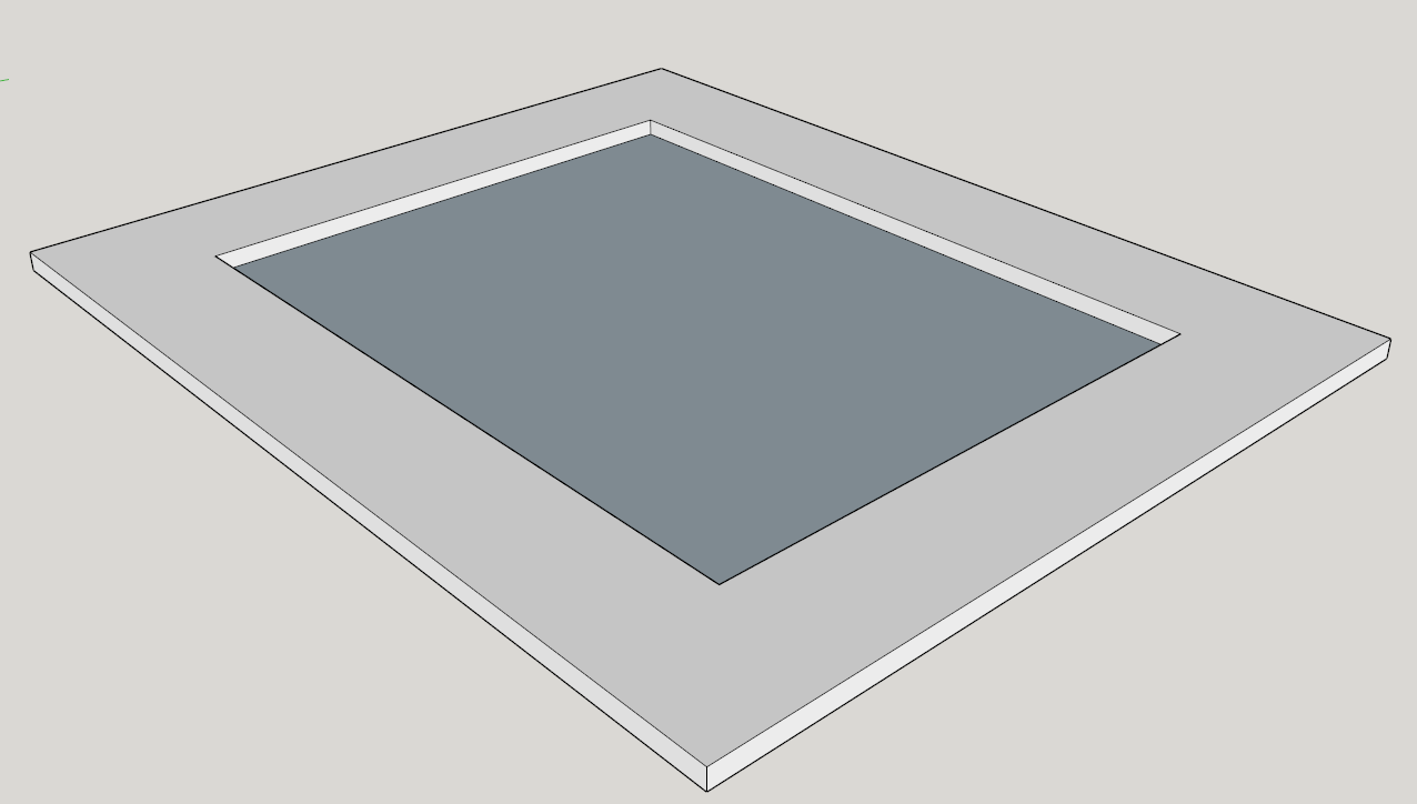

Nonstopich
Сообщения: 959
Репутация: 284
Так не делают, чтоб не "сжирать" место под порталом. Поэтому ставят между рельсами максимально близко к нижней из двух.
Но т.к. портал чаще всего штука длинная и тяжелая, на станках, где он движется, его стараются делать максимально лёгким,
сжимая рельсы между собой ровно до того расстояния, чтоб между ним поместилась гайка (Как самое широкая деталь)
Я считаю, что изобретать велосипед не стОит.
При столе бОльшем, чем рабочее поле вы получите следующую картину:
Стол (больше положенного).png (2466 просмотров) <a class='original' href='./download/file.php?id=85408&mode=view' target=_blank>Загрузить оригинал (32.01 КБ)</a>
Тёмно-серая - фрезерованная (ровная) часть.
Светло-серая - кривая (условно).
В итоге деталь чуть больше чем рабочее поле вы положить на стол уже не сможете.
Или закрепить прижимы (тиски и прочее оборудование) тоже не сможете

Nonstopich писал(а):При столе бОльшем, чем рабочее поле вы получите следующую картину:
Так я же написал, стол будет предварительно фрезерован по всей поверхности, почему обязательно его фрезеровать на этом же станке?
Nonstopich
Сообщения: 959
Репутация: 284
Вывод плоскости стола "в идеал" относительно шпинделя - мне кажется очень важная задача.
