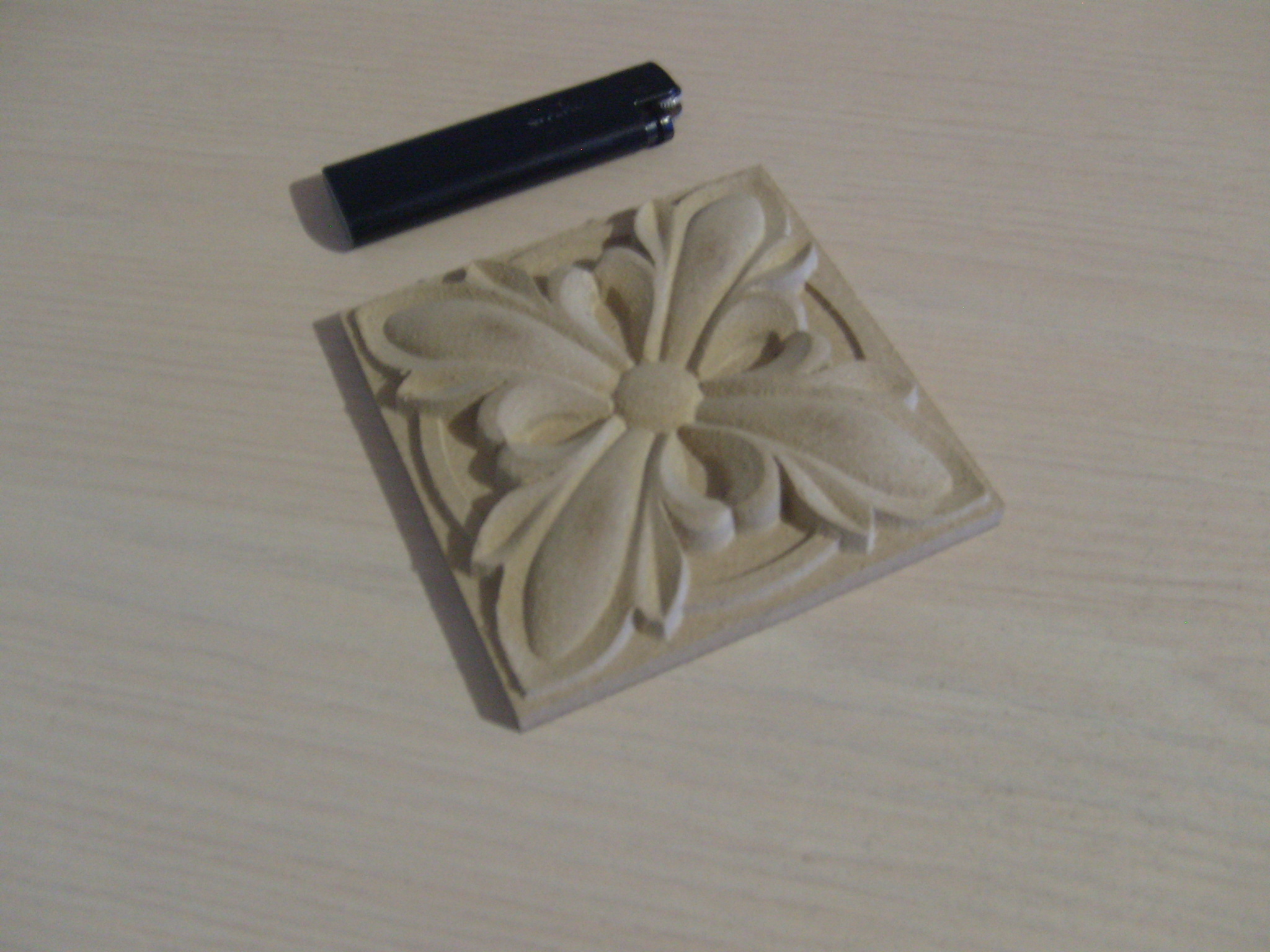

А мне показалось, что он подумал будто я "засланный" разработчиками данного ПО. Хочу сказать, что прога эта у меня тоже не сразу заработала. Настроил не без помощи тех. поддержки. Сборка моего станка описана на другом форуме. А не регистрировался я по причине, что добавить мне не чего в созданных темах. Все про все уже написано и переписано.

Подготавливаю программы в арткаме. Сохраняю в txt - пока полет нормальный, но это на коротеньких процессах обработки. Сложного пока ничего не делал. На днях попробую, что-нибудь посерьезней. Кстати Пробинг и световая индикация на Enternet контроллере у них пока не работают.

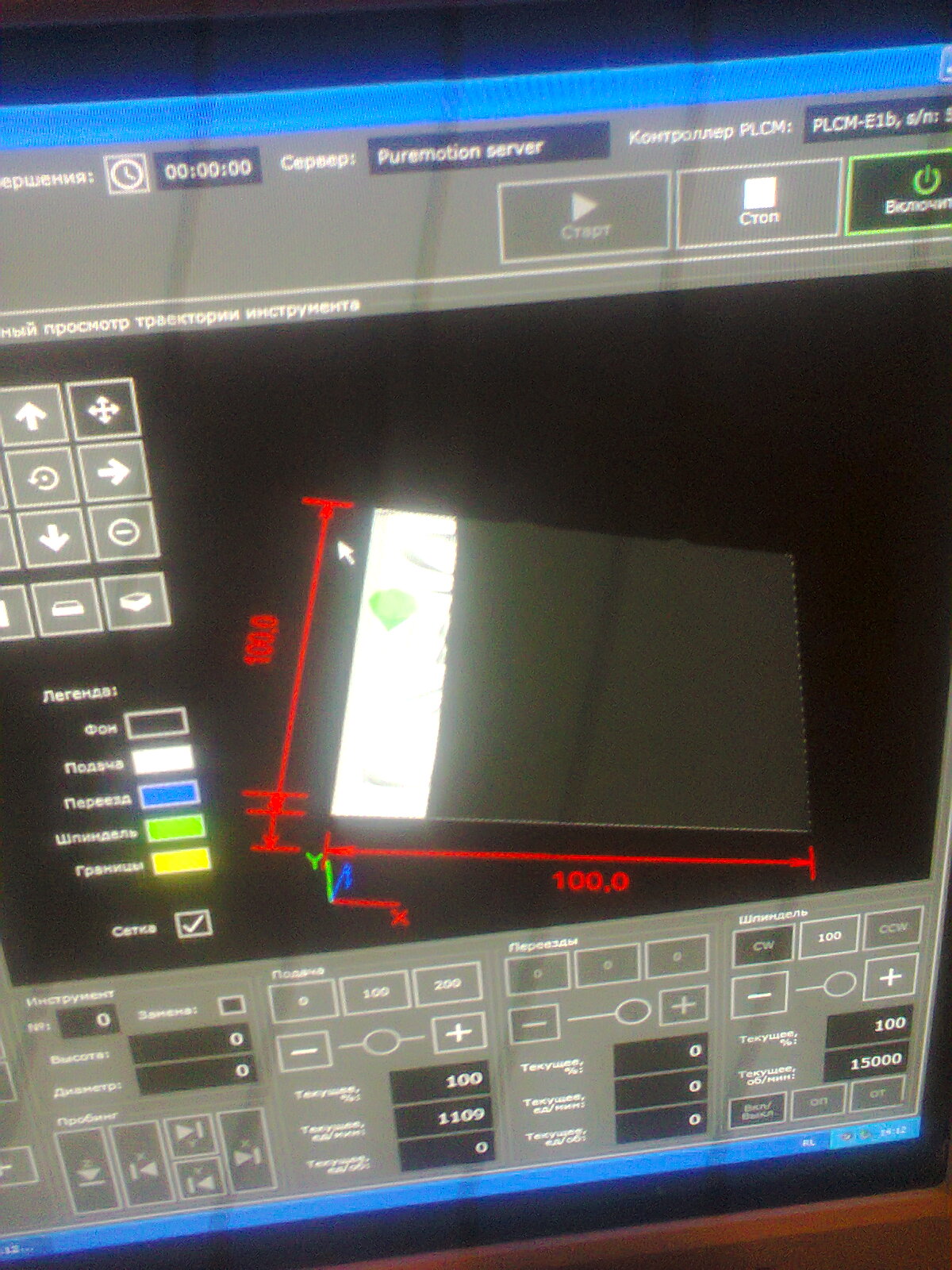

Сегодня испытывал станок и программу на вшивость. Моделька 100х100. Примерно 150 тыс. кадров. Черновая обработка 10 мин. Чистовая с шагом 0.1 мм. и скоростью 2 м./мин. длилась 80 мин. При открытии файла изображение не открылось полностью, фото ниже прилагается. В целом на изготовление детали это не повлияло ни как. Работа станка была ровная и стабильная, без пропусков шагов.
не открылось изображение (3837 просмотров) <a class='original' href='./download/file.php?id=100658&mode=view' target=_blank>Загрузить оригинал (412.84 КБ)</a>
моделька 100х100.JPG (3837 просмотров) <a class='original' href='./download/file.php?id=100659&mode=view' target=_blank>Загрузить оригинал (843.76 КБ)</a>

Цитата с ихнего сайта " G-коды больших размеров и высокоточная фрезеровка: испытания показали, что PureMotion безотказно и быстро работает с G-кодом, содержащим более 10 000 000 строк и объёмом более 100 Мб." Попробую в ближайшее время провести эксперимент, что нибудь в этом роде. В любом случае пока станок не косипорит меня устраивает.
jekka
Сообщения: 14
Зарегистрирован: 07 янв 2017, 01:50
Re: Вышла бета PureMotion
Сообщение jekka »
Все более менее объемные файлы открывает на 20%.

jekka писал(а):Все более менее объемные файлы открывает на 20%.
Для прояснения подробностей проблемы, возникающей при открытии объемных файлов, прошу вас отправить отчет об ошибке в техническую поддержку. Для этого прошу зайти в программу, повторить возникшую ошибку, после чего открыть пункт меню "Помощь -> Отправить отчет об ошибке" и следовать инструкциям на экране.
shalek писал(а):А попробуй открыть миллионов пять строк. Как себя поведет?
В нескольких словах хочу пояснить особенности открытия больших файлов G-кода в системе Puremotion.
Количество строк G-кода, которое может обработать система, почти полностью зависит от характеристик компьютера, на котором она запускается, более всего от размера доступной оперативной памяти, разрядности процессора и операционной системы (32 или 64 бита).
Для WinXP 32 бита максимальный объем памяти, используемой Puremotion, составляет порядка 1,8 Гб. На современном компьютере с 64-битной системой значение этой величины в разы выше. К сожалению, точно пересчитать этот объем в количество строк G-кода не представляется возможным - это зависит от самого G-кода. Мы намеренно не стали ограничивать количество обрабатываемых строк G-кода, поскольку производительность компьютеров, на которых запускается PM, может быть самой разной. Вы можете провести собственное тестирование на вашем компьютере, загружая G-код в Puremotion, и наблюдая за размером выделенной процессу оперативной памятью в диспетчере задач Windows (процессы PureMotion.GUI.exe - графический клиент, PureMotion.exe - серверная часть). При превышении вышеуказанных параметров система либо выдаст окно с критической ошибкой, либо не покажет модель до конца, либо поведет себя некорректно при его обработке, в зависимости от места возникновения ошибки. Чаще всего ошибка нехватки оперативной памяти будет проявляться именно при открытии G-кода.

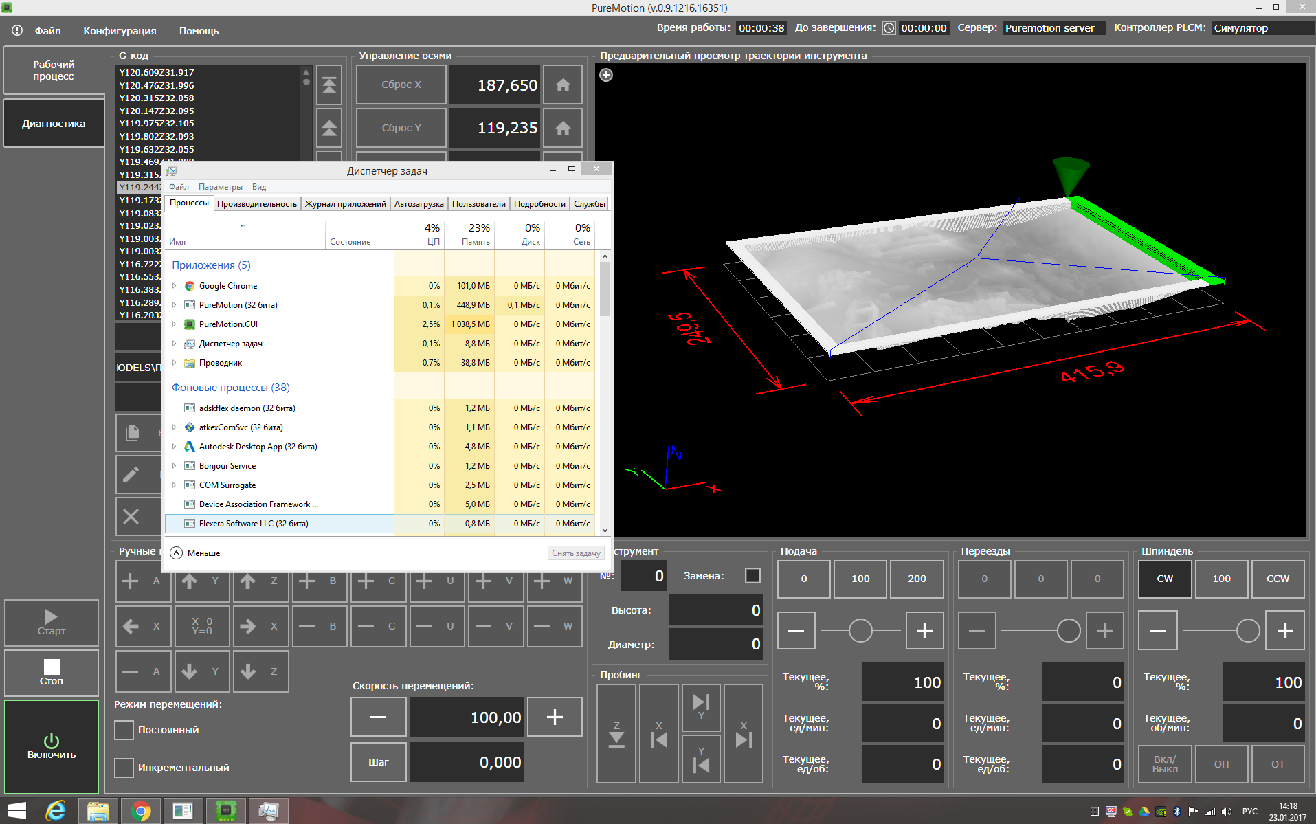

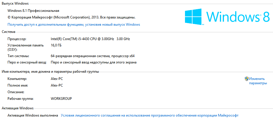

Это все теория. На практике будет намного хуже.
Попробовал запустить 57мГб УП. Вроде справляется в симуляторе.
Screenshot - 23.01.2017 , 14_21_57.png (3713 просмотров) <a class='original' href='./download/file.php?id=100837&mode=view' target=_blank>Загрузить оригинал (24.03 КБ)</a>
Screenshot - 23.01.2017 , 14_18_55.png (3713 просмотров) <a class='original' href='./download/file.php?id=100836&mode=view' target=_blank>Загрузить оригинал (295.97 КБ)</a>
