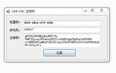

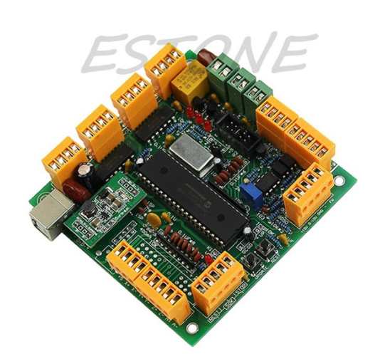

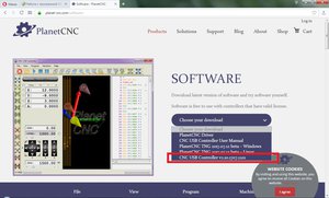

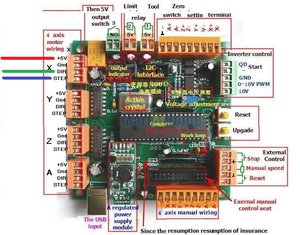

Здравствуйте все! Приобрел контроллер СNC USB, внешне очень привлекательный, естественно у китайцев. Программного обеспечения не было, но на запрос прислали программу и пароли для активации, причем в виде doc. файла с картинками, а там код активации в виде текста на картинке. Все мои потуги ввести его в программу и запустить ее не увенчались успехом. Вот эта картинка и сам контроллер. Может кто сталкивался с аналогичной проблемой, подскажите пожалуйста.

Данный контроллер содержит ломаную прошивку, которая работает только с управляющим софтом десятилетней давности.
С более свежими версиями управляющих программ, серийный номер не подойдет.

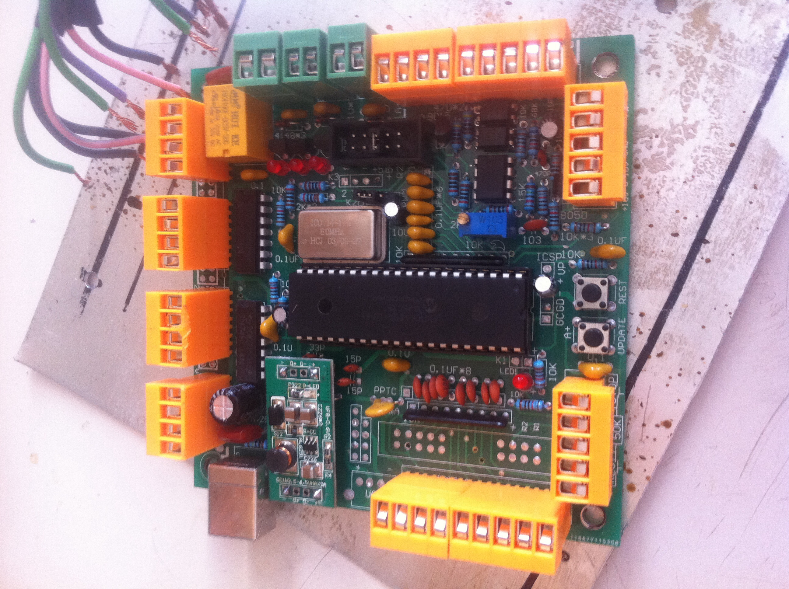

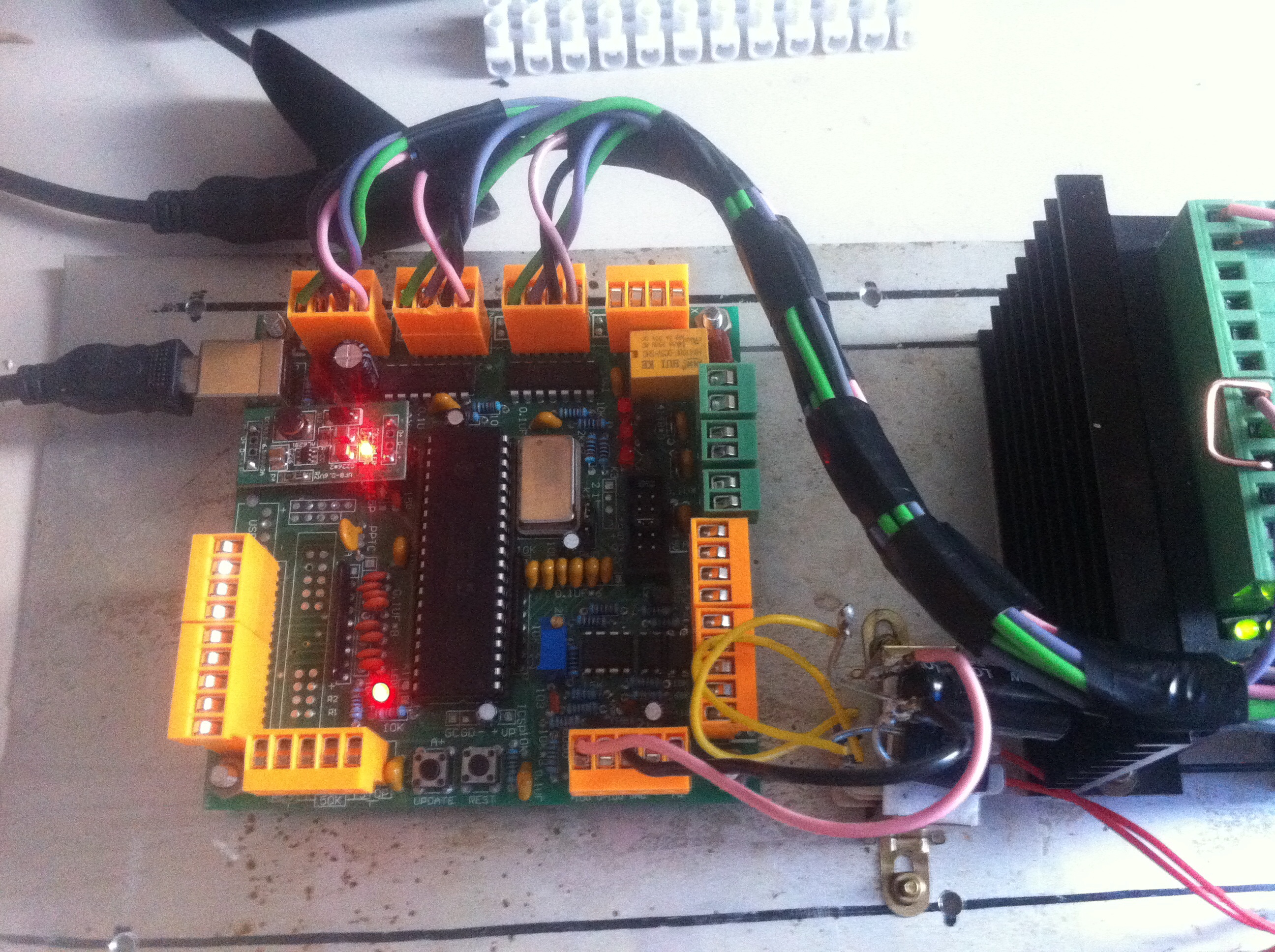

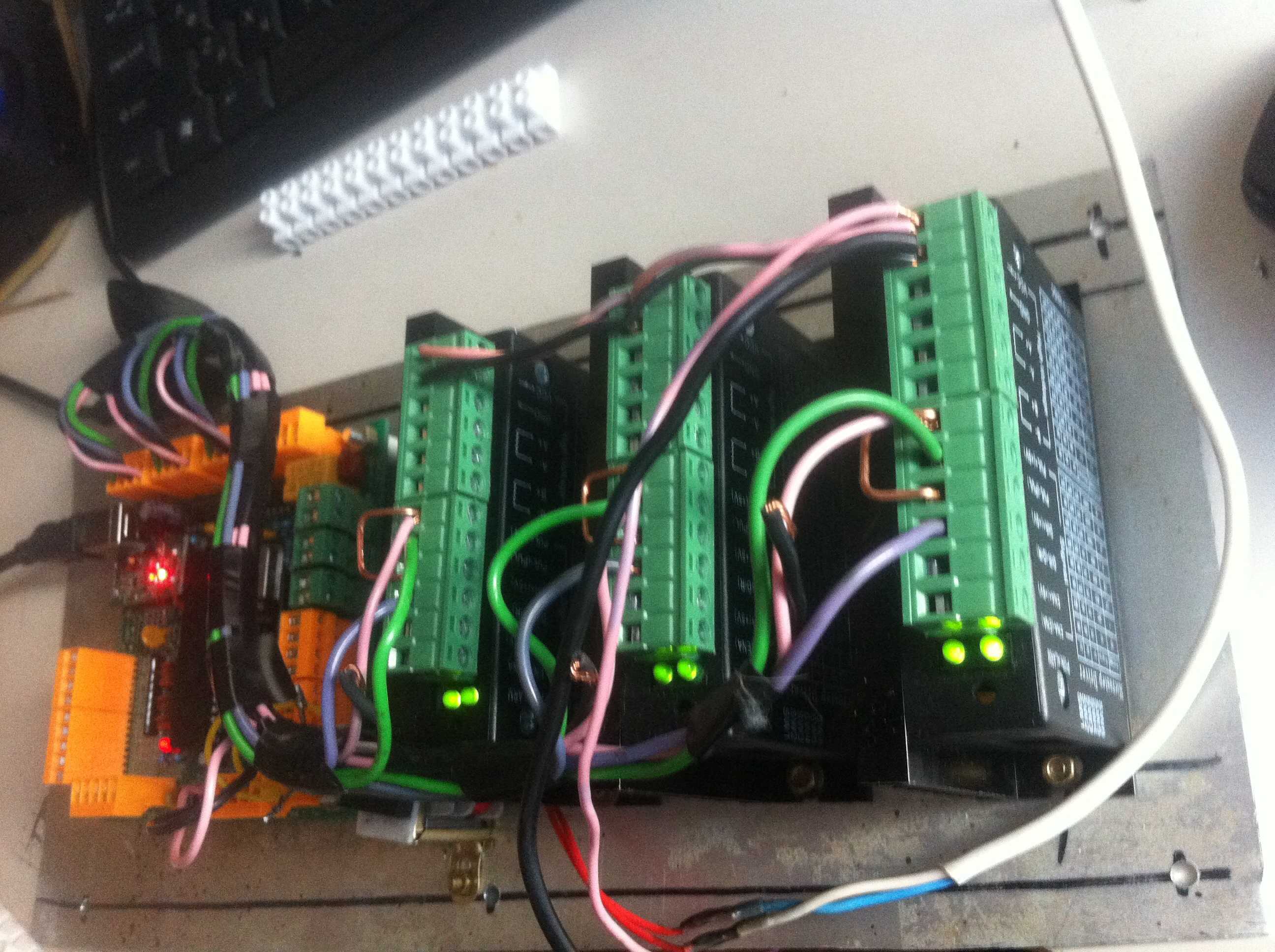

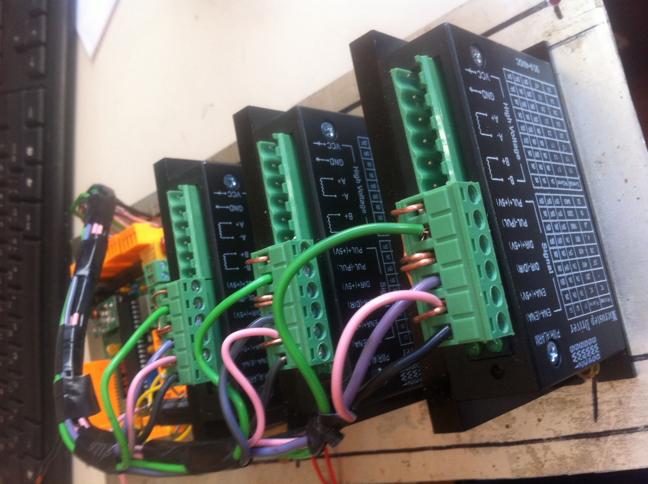

доброго времени суток, у меня такая же проблема, есть МК1, три драйвера как написано ТВ6600, три движка, а запустить не получается. даже рыкнуть не хочет, подскажите что делать, плз

Re: Работа с программой CNC USB Controller (от cnc-planet)

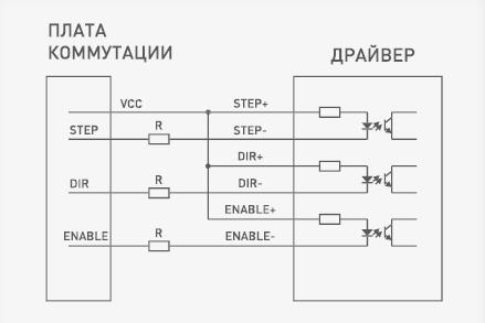

senmart писал(а):... у меня такая же проблема, есть МК1, три драйвера как написано ТВ6600, три движка, а запустить не получается...
У вас проблема другая ;) , для начала надо запустить в ограниченном (23 шага) демо режиме. Давайте разбираться -
При включении платы МК1 светодиод мигает?
Как подключали драйвера к МК1? Горят светодиоды на драйверах?
Обмотки движков не напутали?

Сообщение senmart »

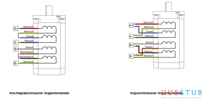

да мигает, светодиоды горят два зеленых, обмотку проверял и по схеме и по кручению вала
если надо фото скину

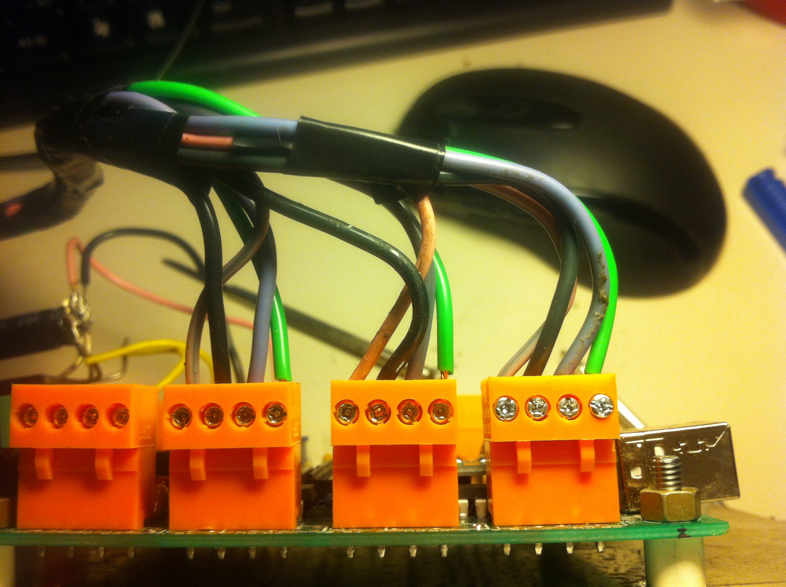

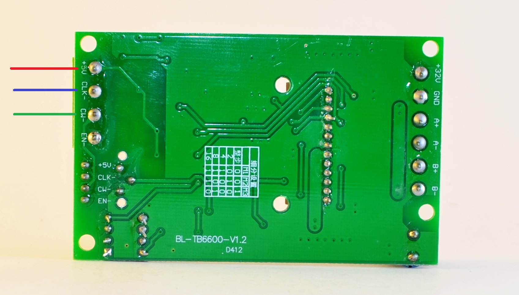

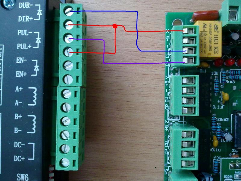

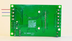

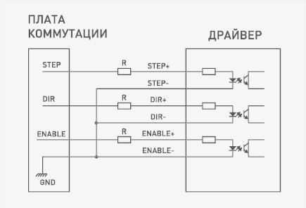

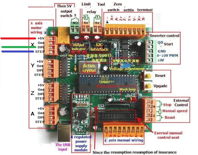

MK1 и TB6600 как подключили? Используйте ТОЛЬКО три провода +5, step и dir. Земля (gnd) на МК1 и "enable" у драйвера не подключенные. Программа видит ваш mk1 при подключении usb?

Сообщение senmart »
Да видит, когда подключаю провод комп пищит что подключено устройство. Я подключал четыре провода как на схемах и с плюсом и с минусом

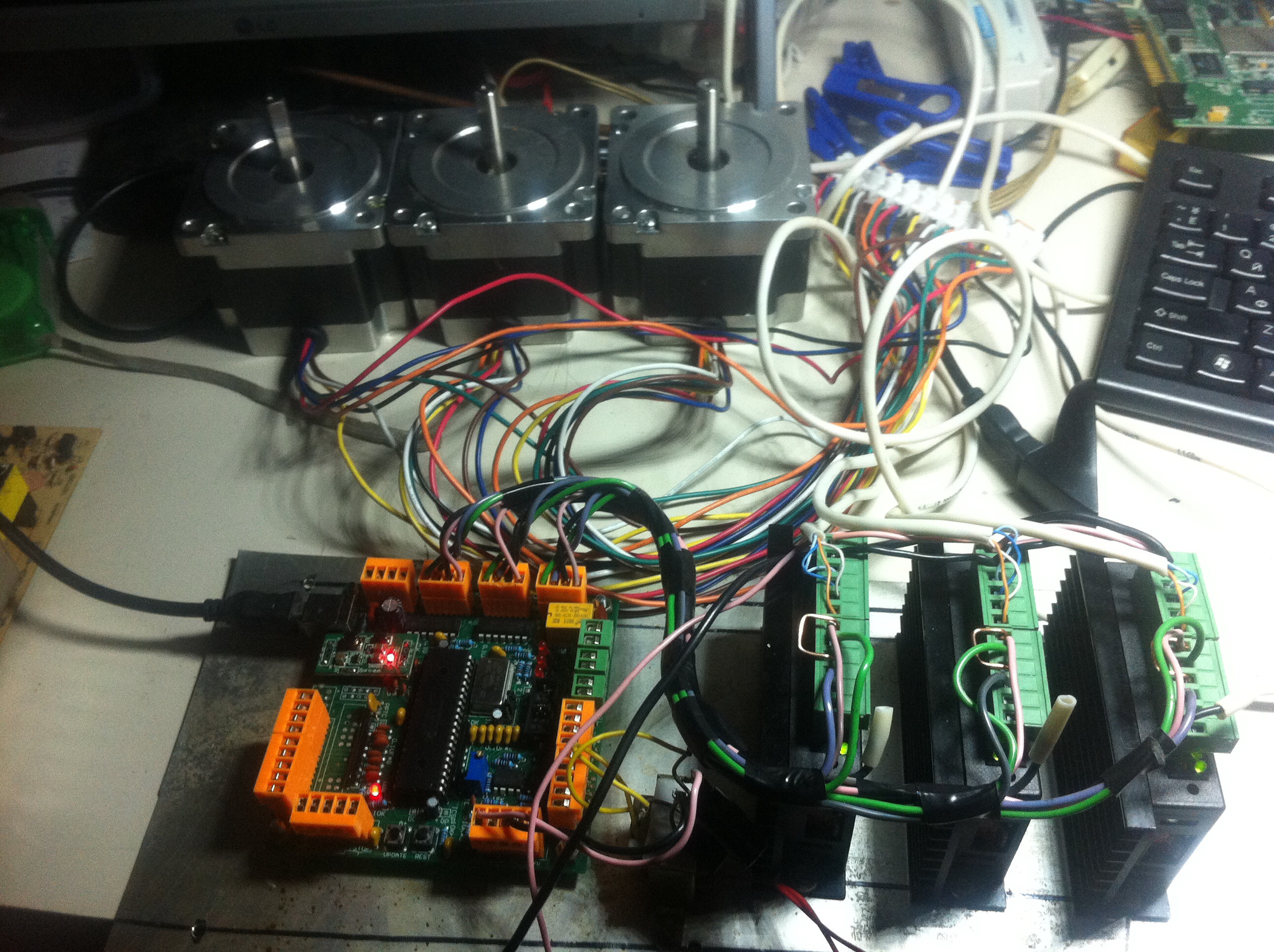

Сообщение senmart »
переделаю
так надо?

Сообщение senmart »
подсоеденил включил питание,движки дернулись и замерли, рукой провернуть невозможно
Возможно связано с режимом ENABLE, на твоем драйвере это 5 и 6 выход, если считать с верху. Ты его подключал?

Сообщение senmart »
да подключал
фото выше
было два варианта

Сообщение senmart »
так можно сдвинуть двигатель?
или я что то не то делаю?

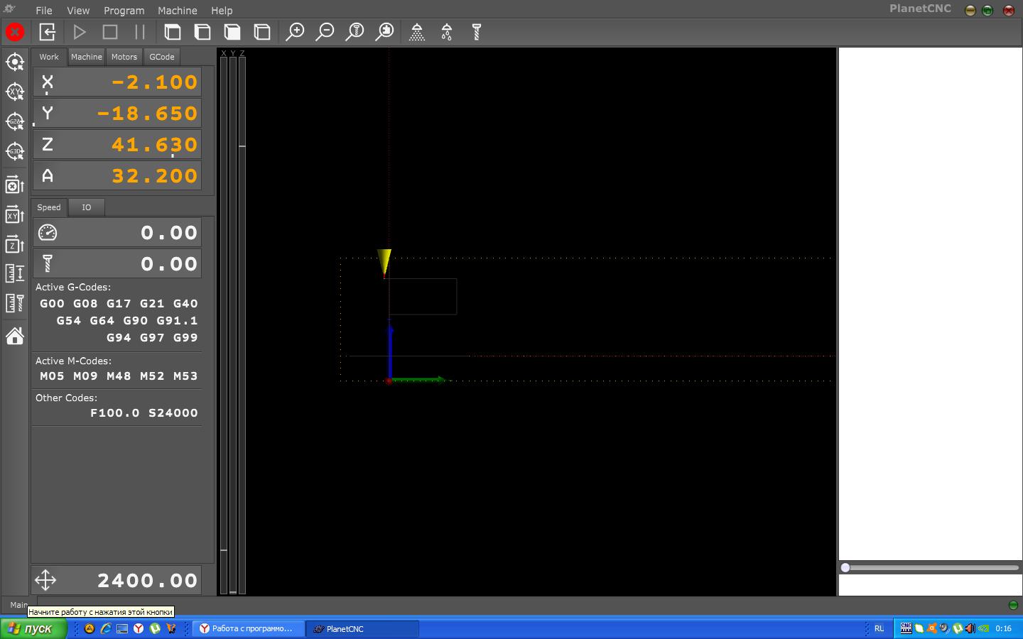

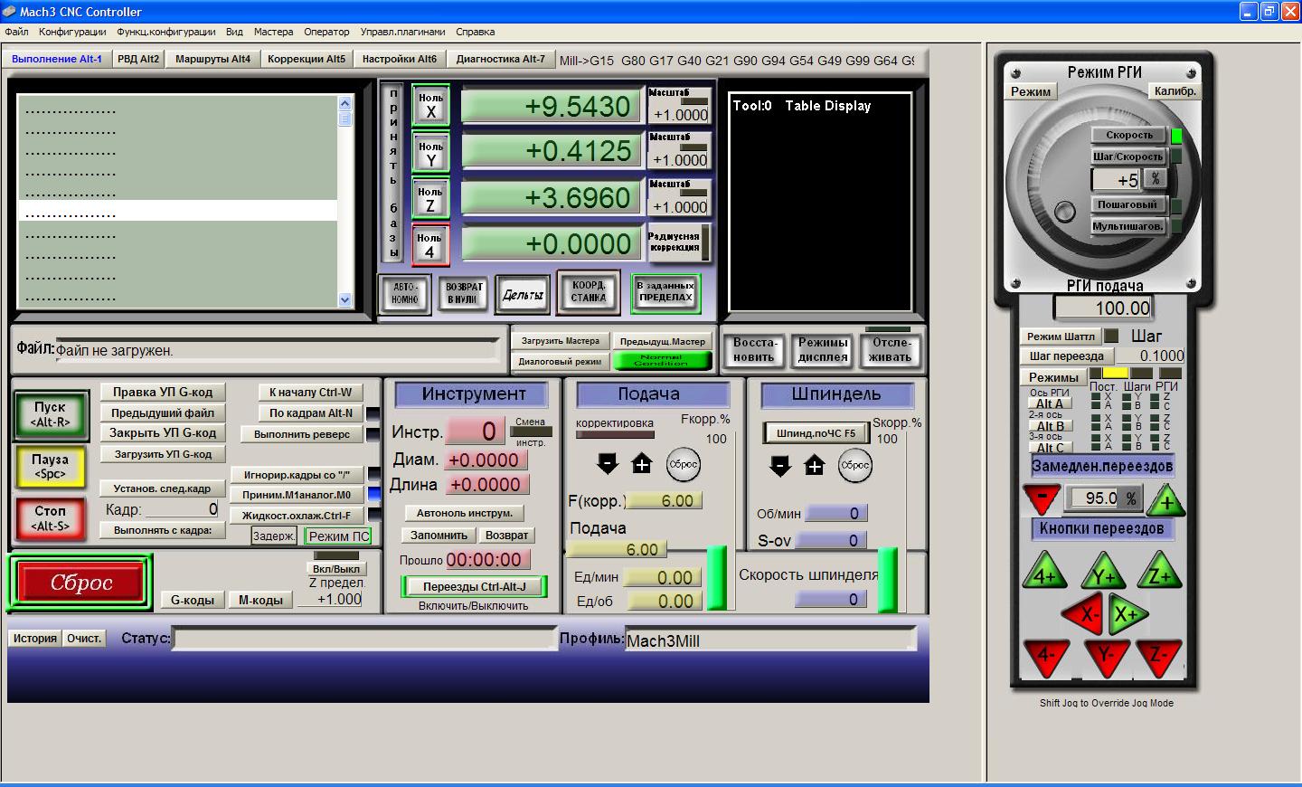

to senmart

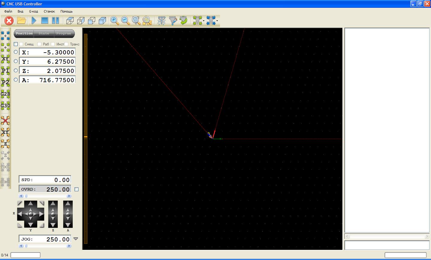

На вашем последнем скрине TNG программа (от cnc-planet) не расчитана на работу с МК1 и МК2. Установите софт именно CNC USB Controller (от cnc-planet) и может проблема молчания движков пропадет сама собой :good:

Сообщение senmart »
Спасибо но проблема та же, и еще снс орет ему комп с 2 ядрами нужен
а вот это что до сих пор не пойму

senmart писал(а):Спасибо но проблема та же, и еще снс орет ему комп с 2 ядрами нужен
Два ядра не нужны, на компе должен быть установлен .NET Framework 3.5 SP1

Сообщение senmart »
спасибо, только что поставил 3.5 и программа установилась, моторы запустились, буду дальше разбираться как и что
