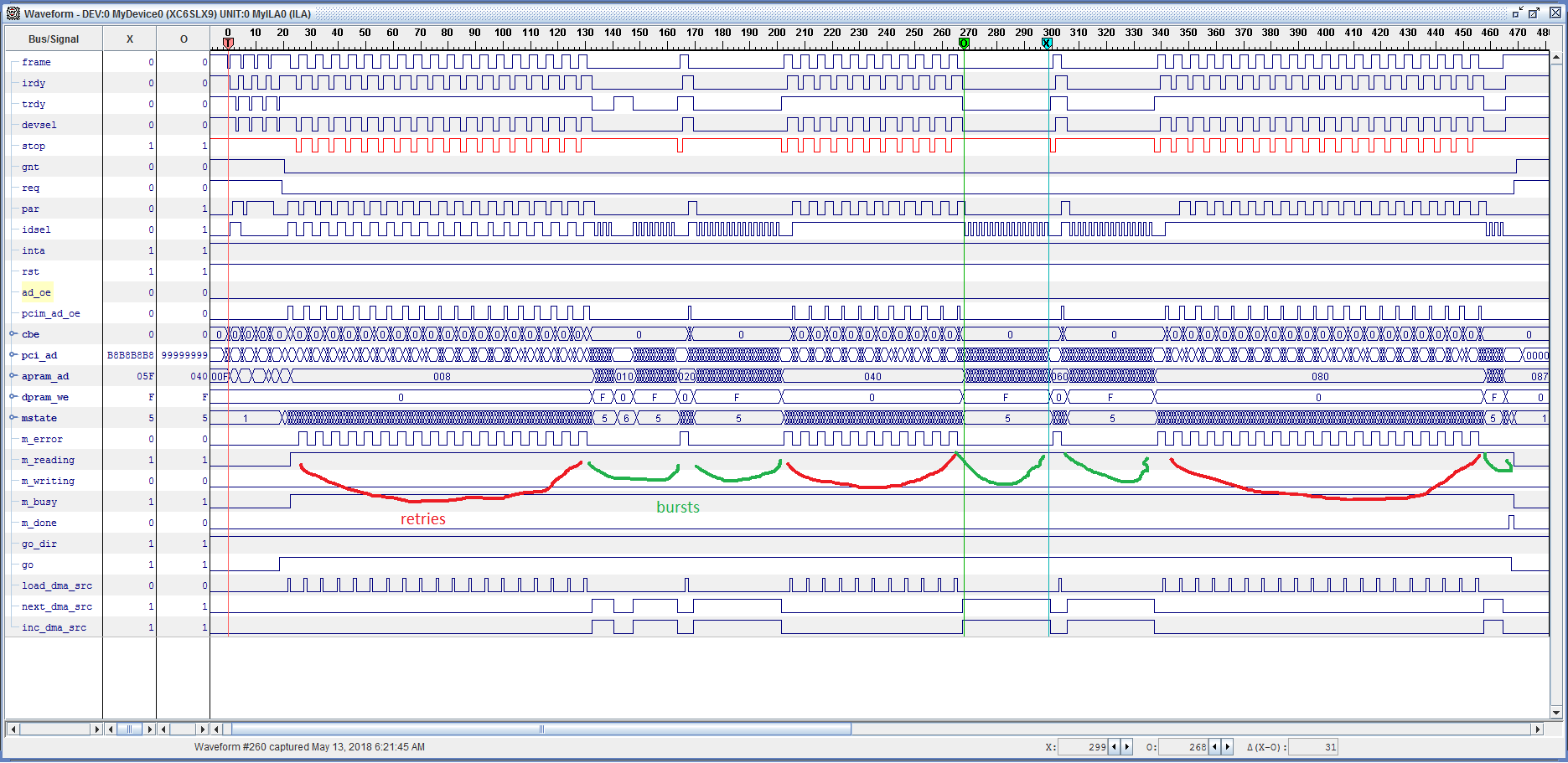

на d2700 починил - тайминги оказались не при чем. был поломан интерфейс между PCI target и DPRAM, burst'ы неправильно отрабатывались. странно, что раньше не замечал...
немножко хэндс-он экспириенс про риалтайм, шины и арбитраж. :) допилил, наконец, DMA из основной памяти -> в DPRAM контроллера, потестил на разных машинках. на GA-N3150N с AMS1083 PCIe-to-PCI мостом весьма грустная картина, конечно. контроллер->память - все ок, а вот обратно этот мост отменяет с "retry" транзакции чтения по 20 раз прежде чем начнет отдавать данные. из за этого передача 512 байт занимает почти 15 мкс. в 3 раза дольше, чем могла бы...
