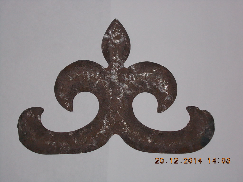

Кто знает как в SolidWorks сделать выдутой такую деталь
DSCN2763.JPG (7225 просмотров) <a class='original' href='./download/file.php?id=39001&mode=view' target=_blank>Загрузить оригинал (209.44 КБ)</a>
Нужно чтобы для кузнецов сделать штамп. Модель должна читаться в SolidCam чтобы потом ее можно было обработать SolidCam

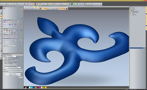

Круглой фаской?..

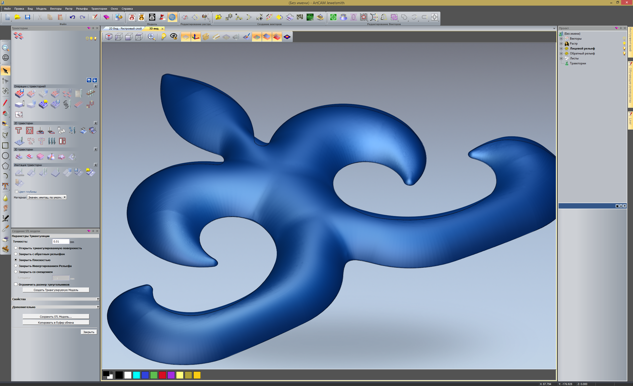

Re: SolidWorks
В компасе использовать фаску не получается - слишком проблемный контур.
АртКАМ сохраняет полигональную модель вполне сносно, но как ее открыть потом в солиде - не представляю.
В комасе не удается.
2014-12-25 01-06-19 Скриншот экрана.png (7209 просмотров) <a class='original' href='./download/file.php?id=39007&mode=view' target=_blank>Загрузить оригинал (430.44 КБ)</a>

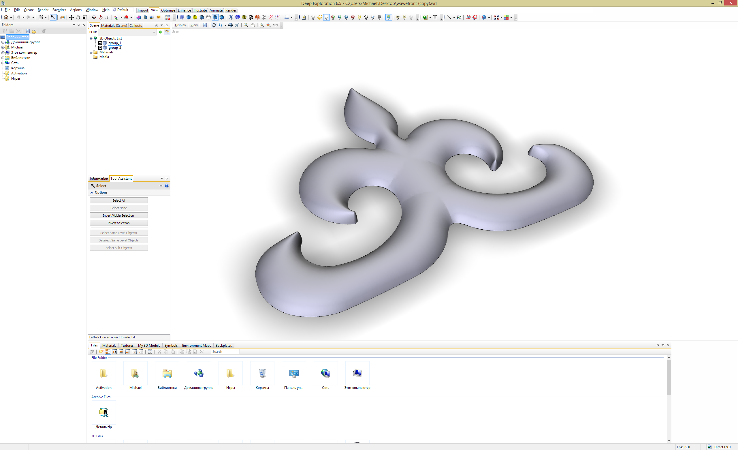

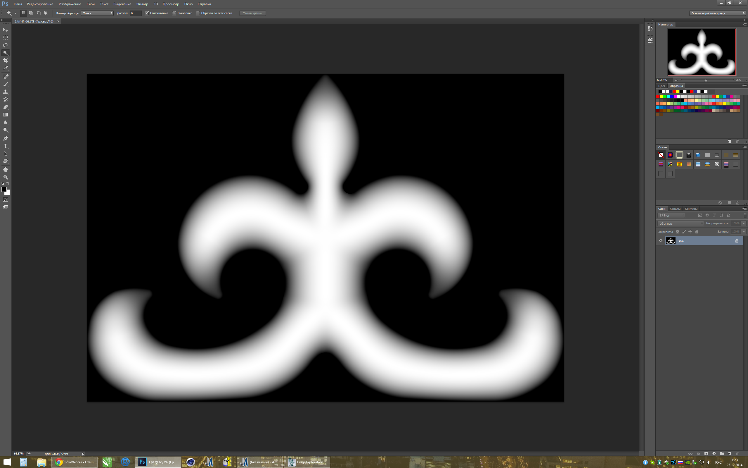

Re: SolidWorks
Что удобно в арткаме - можно даже в фотошопе потом подправить.
2014-12-25 01-23-53 Скриншот экрана.png (7205 просмотров) <a class='original' href='./download/file.php?id=39009&mode=view' target=_blank>Загрузить оригинал (481.67 КБ)</a>
Например - я сделал кончики не такими высокими и острыми, как в предыдущем своем сообщении:
2014-12-25 01-24-35 Скриншот экрана.png (7205 просмотров) <a class='original' href='./download/file.php?id=39008&mode=view' target=_blank>Загрузить оригинал (1.4 МБ)</a>

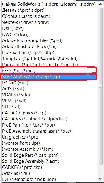

Re: SolidWorks
michael-yurov, скиньмодельку в СТЛ и Степ, попробую в МастрКаме открыть ;)
Мне нужно штамп изготовить, а в МастерКаме это извращение 3Д рисовалка :tongue:
Re: SolidWorks
aftaev писал(а):michael-yurov, скиньмодельку в СТЛ и Степ, попробую в МастрКаме открыть ;)
3333.zip
(5.55 МБ) 489 скачиваний
Re: SolidWorks
Так не видит.
АртКам может в таком сохранить?
123.png (7194 просмотра) <a class='original' href='./download/file.php?id=39013&mode=view' target=_blank>Загрузить оригинал (26.15 КБ)</a>
Re: SolidWorks
Нет, STEP - это параметрический формат, а не полигональный, ArtCAM в нем точно никак не сможет сохранить.

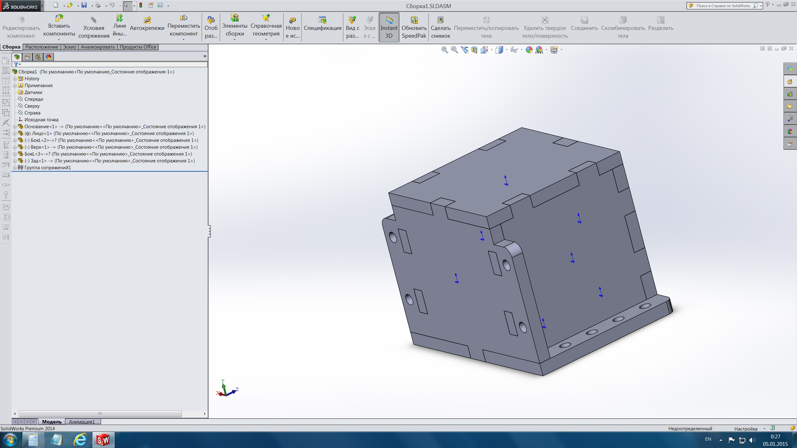

В новом году решил заняться освоением этой достойной программы. На практическом примере. Создал такую сборку.
Собирается как пазл. Все вроде бы хорошо, но размеры паза и выступа получаются одинаковыми. Сомневаюсь, что соберется.
Подскажите как можно добавить зазоры.
Axis.jpg (7058 просмотров) <a class='original' href='./download/file.php?id=39700&mode=view' target=_blank>Загрузить оригинал (416.17 КБ)</a>
