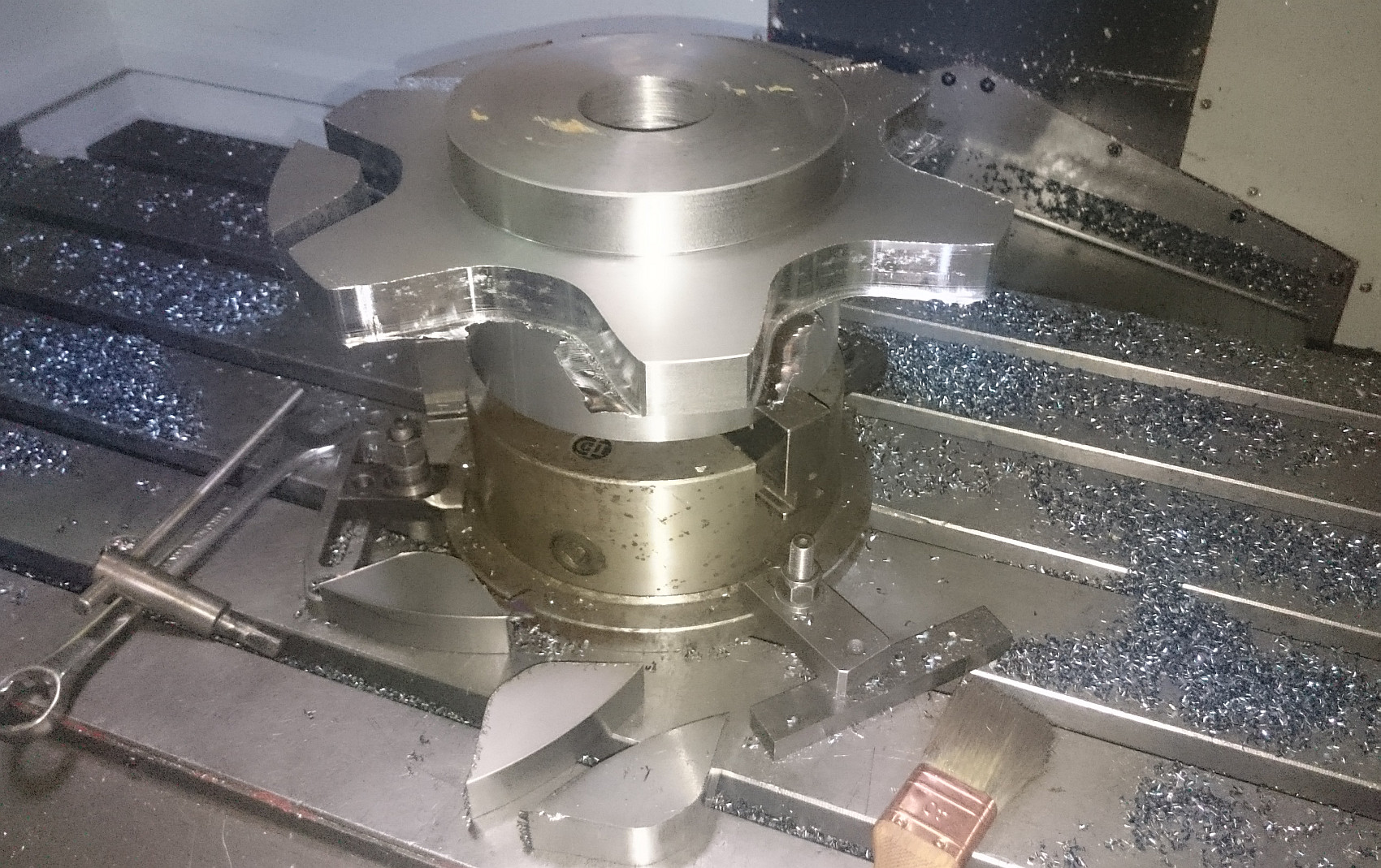

Сергей - вот вы реально считаете что я стоя за станком буду выяснять - какой реальный перепад температуры ??? вы как извините предлагаете мне замерить температуру в зоне резания ?? ну там я не знаю - пластинку просверлить, термопару туда вставить ?? с пирометром постоять ??? пальцами потрогать ??
А с керосином я как должен выяснить - от нехрен делать слить 200 с лишним литров СОЖ и залить керосина ? ну чисто чтобы попробовать ?? а потом все обратно ???
Сож греется за смену градусов до 45-48... ибо в баке стоит термометр... это я могу отследить.. Остальное - я могу отследить по состоянию инструмента. открываете каталог того же сандвика и смотрите виды дефектов пластин. крупные цветные фотографии. все наглядно видно. или если сандвик пишет что это термическое растрескивание - я не должен ему верить ? причем с СОЖ оно есть, а без СОЖ нету..
зы: меня не интересует чего там, сколько, и как с чем то будет. меня интересует время работы инструмента, объем снятого материала, соответствие размеров и качество поверхности. ибо по первым параметрам я несу расходы, а по вторым я сдаю детали..... соответственно первые все ищут как увеличить, а вторые - не ухудшить. А все остальные попытки - как это будет с керосином, с бензином, с глецерином, с самогоном - это без меня. ну или по предварительной оплате :)
Re: COЖ( какую лучше использовать?)
Hanter писал(а):Сергей - вот вы реально считаете что я стоя за станком буду выяснять - какой реальный перепад температуры ???
Конечно! Ибо я не могу даже предположить, что ваше утверждение про "слишком жесткий перепад по температуре" просто выдумано из головы и не подтверждено никакими измерениями.
UAVpilot писал(а):Конечно! Ибо я не могу даже предположить, что ваше утверждение про "слишком жесткий перепад по температуре" просто выдумано из головы и не подтверждено никакими измерениями.
Хм....

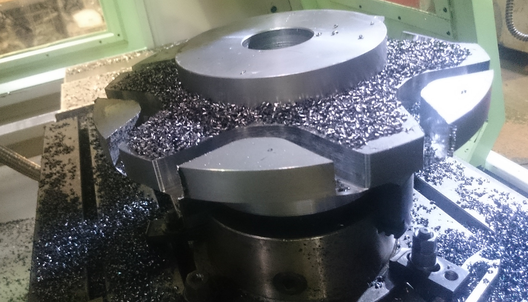

DSC_1924.jpg (7005 просмотров) <a class='original' href='./download/file.php?id=127360&mode=view' target=_blank>Загрузить оригинал (479.62 КБ)</a>
DSC_1922.jpg (7005 просмотров) <a class='original' href='./download/file.php?id=127359&mode=view' target=_blank>Загрузить оригинал (555.85 КБ)</a>
Я правильно понимаю, что "ничто не намекало" на высокую температуру в зоне резания ? ни синяя стружка, ни температура детали... Или это только для меня очевидно ??? :thinking:
Готов послушать вашу интерпретацию происходящего... вот без сож инструмента хватает на 4 таких детали (Дмах 550, высота 40)... а с СОЖ, специальной, для тежелых работ по нерже, на треть венца... Внимательнейше слушаю... :hehehe:
Допустим, температура кромки в момент резания градусов 400. Водяную СОЖ можно нагреть максимум до 100. То есть перепад 300 градусов. Теплота парообразования воды в разы выше, чем у керосина, спирта и т.п.
В результате - тепловой удар при локальном испарении в момент выхода кромки из зоны реза, вне зависимости от начальной температуры жидкости.

угу... только для нержи синие цвета побежалости - это в районе 600 градусов.. а учитывая что стружка вылетает по воздуху белой, и синеет уже через какое то время - температура в зоне резания значительно выше. Плюс удельная теплоемкость керосина 2100, спирта 2500, а воды.... 4200.... Но это же не очевидно :)
UAVpilot писал(а):В случае с керосином тоже будет тепловой удар... Понятно, что теплота парообразования у воды выше, но ведь керосин не нагреешь до 100 градусов, да и при контакте керосина с кромкой, нагретой до 400 градусов ничего хорошего не светит... Посему мне кажется, что сравнивать керосин с водой при температурах в 400 градусов не стоит...
произойдет. но в двое менее "жесткий"... ибо удельная теплоемкость 2100 против 4200.... соответственно один и тот же объем керосина при нагреве на ту же самую температуру что и вода "заберет" ровно в двое меньше тепла.... воздух заберет еще меньше.. ну и с чем стесняюсь спросить будет более "жесткий" перепад температуры ??

Попробую пояснить опыт Алексея.
Современные инструментальные материалы рассчитаны на высокую производительность.
При этом, очевидно, чем больше металла будет сдеформированно (стружка), тем больше тепла будет выделено. У воды очень высокое теплопоглощение при парообразовании, что приводит к тепловым ударам металлокерамики.
Если поставить подачу на зуб 2мм и скорость резания 20 метров/мин, то перегрева кромки может и не произойти, от слова "сразу".
Нормальный станочник выключит СОЖ при хорошей работе, т.к. температура работы твердосплава (есть понятие Теплостойкость — способность материалов сохранять жёсткость и другие эксплуатационные свойства при повышенных температурах) достаточно высока, до 800-100°C. Обрабатываемый материал, только, должен быть нейтральным к инструменту.
Нам не единожды пытались вернуть титан из-за использования инструмента по нему из какого-то кермета и др. ругательств (КНТ, Т5К10, Т15К6 и их замечательных аналогов).
