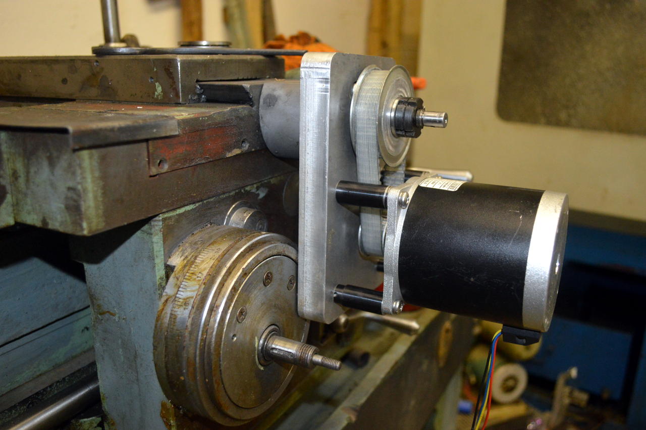

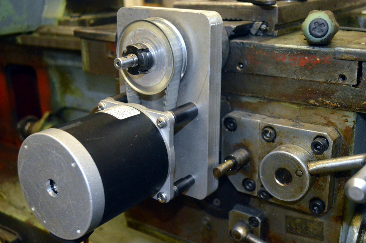

Поставил двигатель на поперечную подачу - X.
86BYG 4Nm.
Получил всего 200 мм/м.

Re: Установка ЧПУ на 16И05АФ10
Очень мало, долго будет точить

ну, серв пока нет.
сейчас заменим драйвера и блоки питания получим 800.
уже лучше.
Получше , но все же маловато :)

А ласто хвосты не умрут очень быстро на резвых подачах?
pkasy
Сообщения: 1129
Репутация: 45
Откуда: Владивосток
Сообщение pkasy »
а сколько вообще можно на ластах? 10м/м?
я смотрел программки, там рабочие подачи выше 50 не стояли. холостой ход, да, медленно.

У меня на ОЦ направляшки на трении. Холостые 10 метров. Но там правда мажется все автоматом. И достаточно обильно
6 -8 метров бегают на ластах
я себе ограничил 3 метрами, пока хватает :)
смазка автоматом по пробегу и реверсам
Сообщение pkasy »
nik1 писал(а):смазка автоматом по пробегу и реверсам
это как? счетчик по времени или дистанции? при реверсе?
можно подробности?
и каким маслом? ТАД-17?
у тебя же серва на швп, она быстрее. позже поставлю. пока пусть так работает.
но ласта очень тугая. регулировка клина сломана, стоит в одном положении.

разобрал.
заодно попробовал крутить двигатель без нагрузки. и оказалось, что скорость ограничена двигателем или драйвером, но не нагрузкой.
сам двигатель, по даташиту, может крутить без потери момента до 400 об/мин.
у меня получается всего 200. наверное, стоило его поставить напрямую на вал, получится 400 мм/м без смены драйверов.

поставил двигатель продольной подачи.
