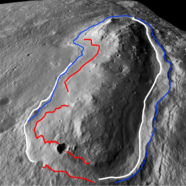

Прорыв в теме - определение 3д по теням - "Shape from Shading" (SFS):
я писал ранее что некоторые проекты(см1, см2) уже определяют объект по теням, но не всегда хорошо.
Преимущество определение 3д по теням в том, что для получения 3д - достаточно только 1й фотки/картинки! Не требуется делать серию снимков или видео.
Примерно так же строит 3д - мозг человека...
Многие проекты только на стадии тестирования и не имеют названий
Проект №1 - Nirgal(ник автора темы "High-Res DEMs from single HiRISE images, First results of new "Shape from Shading" algorithm" на unmannedspaceflight.com)
прямая ссылка
Результаты алгоритма
Сократ - 2д слева, восстановленное по картинке 3д - справа (смотри не перепутай!)<br />Автор специально сделал подсветку с другой стороны чем на фотке слева, чтобы продемонстрировать... (10089 просмотров) <a class='original' href='./download/file.php?id=30997&mode=view' target=_blank>Загрузить оригинал (233.83 КБ)</a>
некоторые не поверили атору, думая что это он сам рисует 3д.
2д картинка (10089 просмотров) <a class='original' href='./download/file.php?id=30989&mode=view' target=_blank>Загрузить оригинал (163.72 КБ)</a>
2д картинка
восстановленное по картинке 3д (10089 просмотров) <a class='original' href='./download/file.php?id=30990&mode=view' target=_blank>Загрузить оригинал (148.66 КБ)</a>
фотка Slide_0054_Original (10089 просмотров) <a class='original' href='./download/file.php?id=30991&mode=view' target=_blank>Загрузить оригинал (163.62 КБ)</a>
endev_strata_terms.jpg (10089 просмотров) <a class='original' href='./download/file.php?id=30993&mode=view' target=_blank>Загрузить оригинал (324.23 КБ)</a>
enw_orig_crop.jpg (10089 просмотров) <a class='original' href='./download/file.php?id=30994&mode=view' target=_blank>Загрузить оригинал (174.54 КБ)</a>
endv_above.jpg (10089 просмотров) <a class='original' href='./download/file.php?id=30995&mode=view' target=_blank>Загрузить оригинал (221.65 КБ)</a>
dem_8bit.jpg (10089 просмотров) <a class='original' href='./download/file.php?id=30996&mode=view' target=_blank>Загрузить оригинал (27.15 КБ)</a>
автор Nirgal - ссылается на документы в "The College of Information Sciences and Technology" on "The Pennsylvania State University"

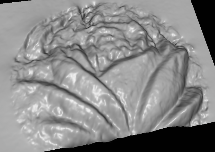

еще я встречал сайт одного исследователя, который так же описывал (очень детально) методику и алгоритм получения 3д по 2д. Найду - выложу...
Re: Как из нескольких фоток/рисунков получить 3d векторный ф
Добавлено: 21 июл 2014, 00:45
Гармонист

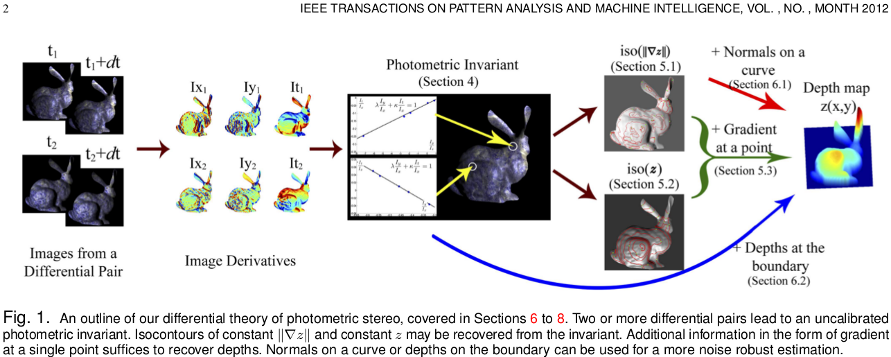

еще проект производящий 3д реконструкцию по фото
cs.washington.edu -Computer Vision (CSE 455), Autumn 2012
ссылка - обязательно перейдите по ссылкам в разделе Links.
3д реконструкцию по фото<br />Example of reconstruction using &quot;Buddha&quot; image set. From left to right: source image (1 of 12), normal vectors, albedo map, depth map, and a reconstructed view. (10057 просмотров) <a class='original' href='./download/file.php?id=31053&mode=view' target=_blank>Загрузить оригинал (253.44 КБ)</a>
Example of reconstruction using "Buddha" image set. From left to right: source image (1 of 12), normal vectors, albedo map, depth map, and a reconstructed view.
In this project, you will implement an algorithm to construct a height field from a series of 2D images.
тут кстати дается алгоритм в формулами...
так же в этом проекте есть разработки реконструкции 3д - по серии снимков...
