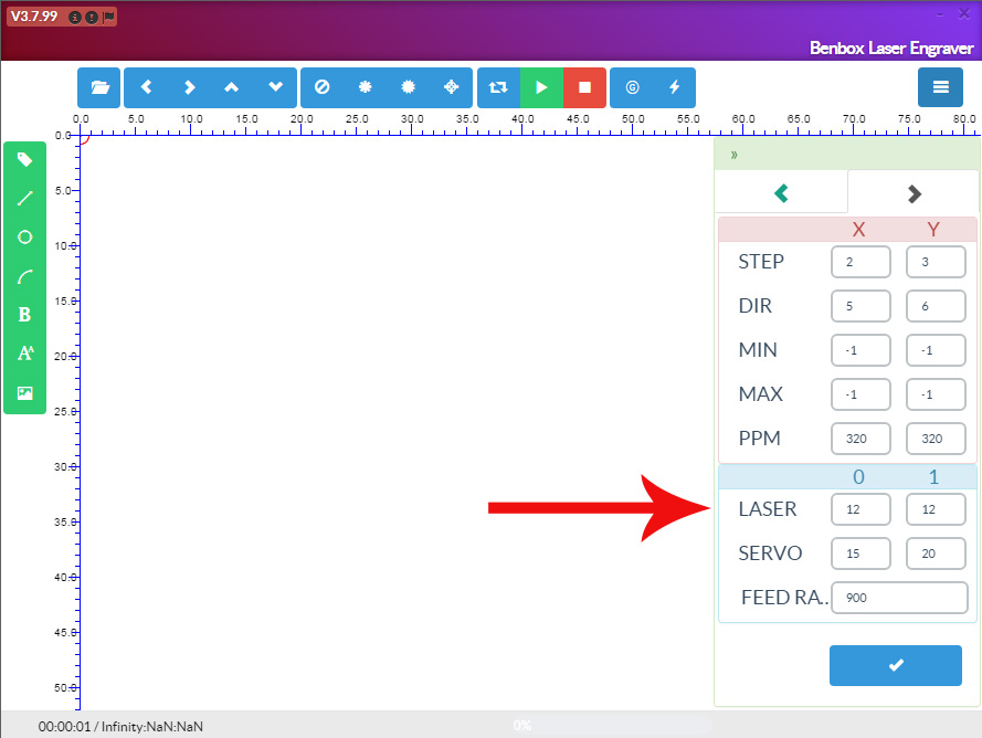

selenur писал(а):к какому пину подключено управление лазером?
Судя по бенбоксу, на 12
Без имени-2.jpg (5188 просмотров) <a class='original' href='./download/file.php?id=88088&mode=view' target=_blank>Загрузить оригинал (117.47 КБ)</a>
Вот файл с распиновкой из прошивки где лазер работает нормально
config.h
(13.76 КБ) 1322 скачивания
Что именно отвечает за лазер? Шпиндель?
Re: 5.5 Вт проблема с прошивкой
В файле config.h нужно заменить строку
#define VARIABLE_SPINDLE // Default enabled. Comment to disable.
на
//#define VARIABLE_SPINDLE // Default enabled. Comment to disable.
и должно заработать

Работает именно на 12 пине.
Но интересно другое. Во всех остальных случаях Лазер постоянно не выключенный, а включеный.
поменял
digitalWrite(NumPin, HIGH);
      delay(3000);
      digitalWrite(NumPin, LOW);
      delay(1000);
Всё правильно 3 сек вкл, 1 выкл.
Значит 12 пин по умолчанию включенный. где отключить?

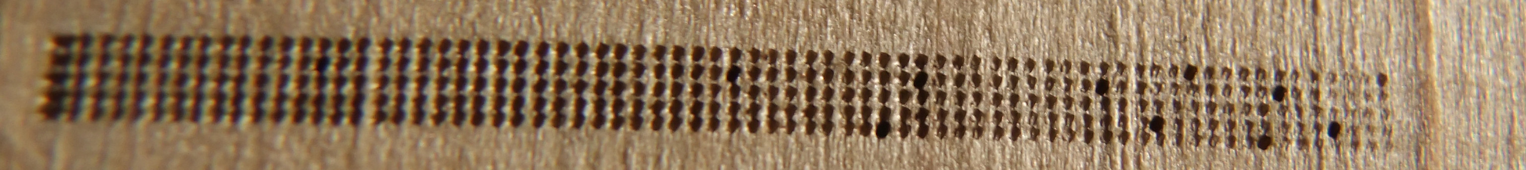

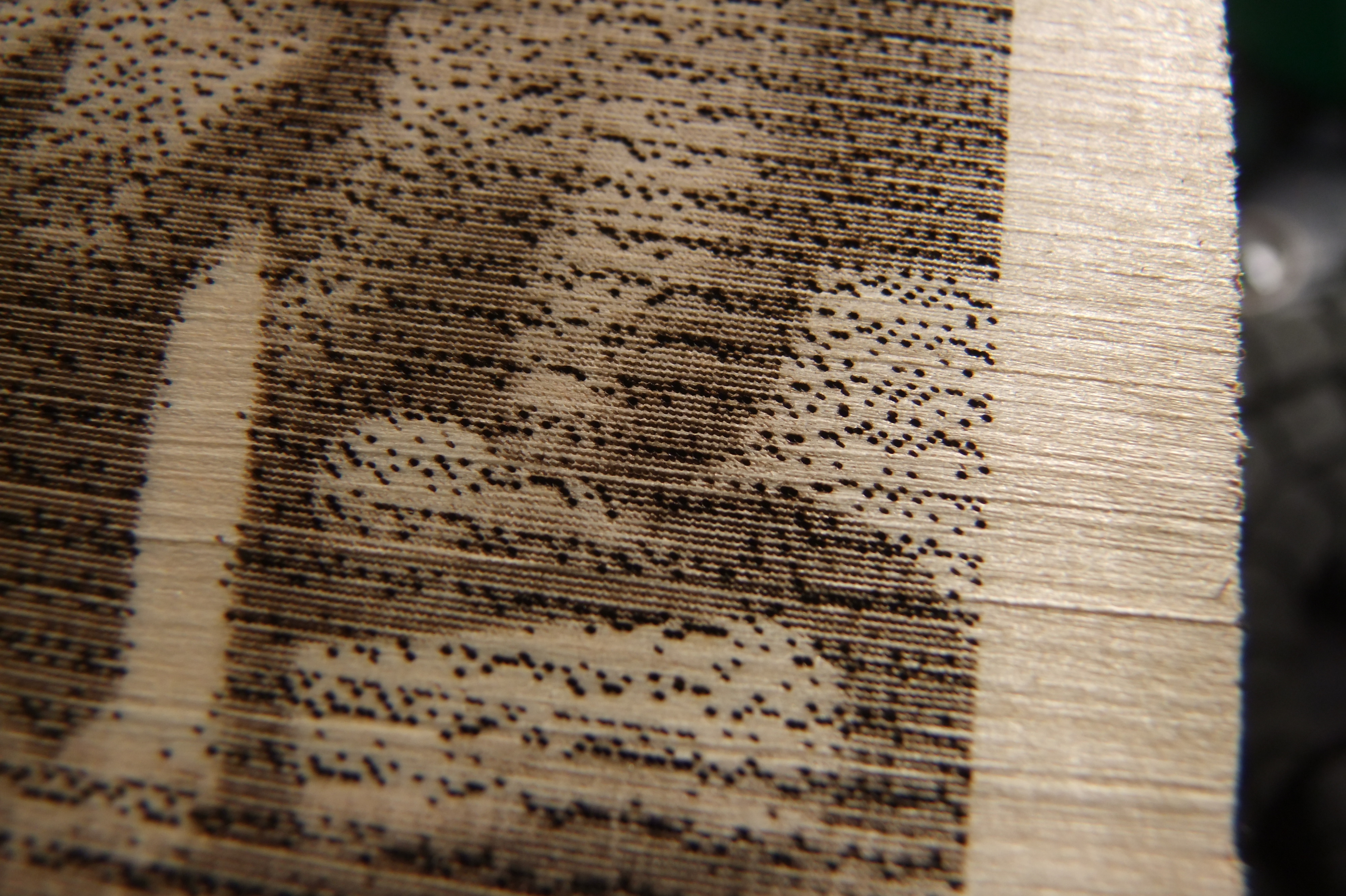

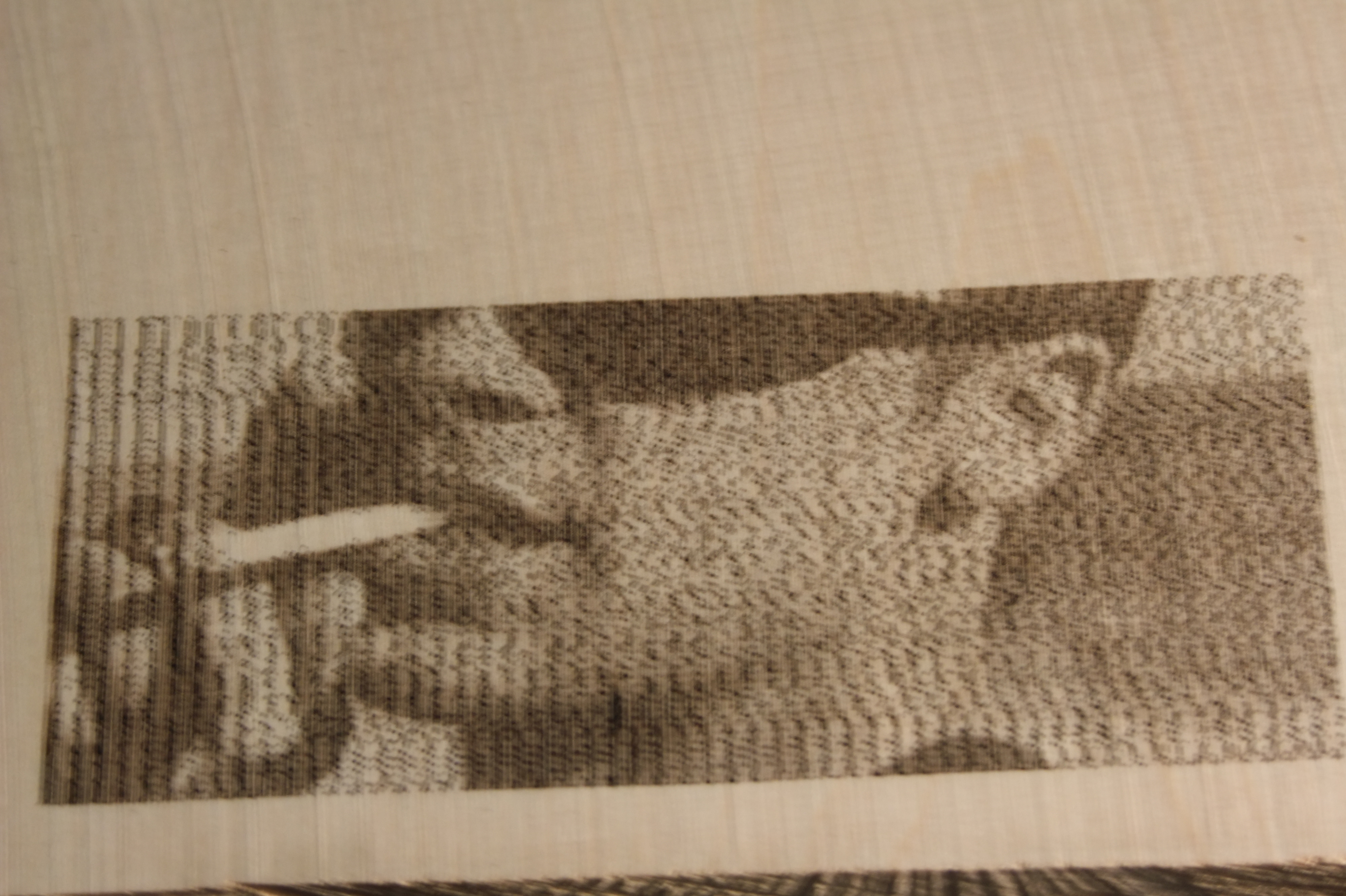

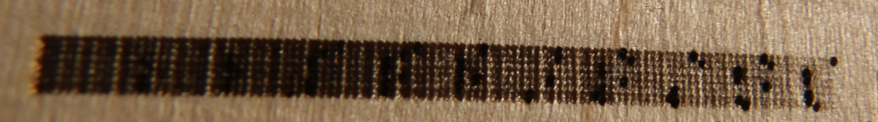

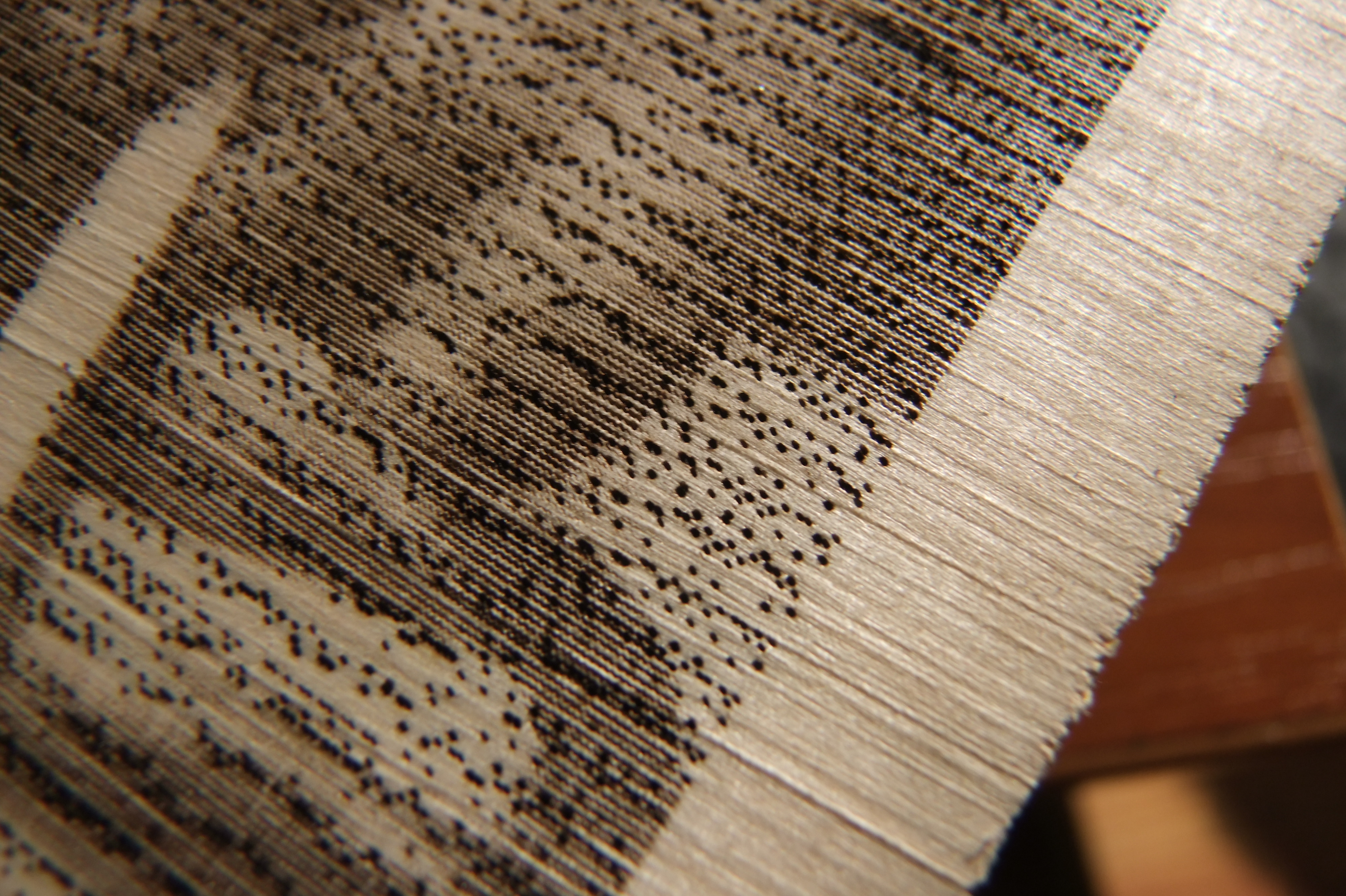

Снова к вам. Хотя вопрос не по теме. делаю G код в программе CHPU https://sites.google.com/site/nikromsof ... mp-v-gcode Вставляю код в Grbl Controller. И начинаю выжигать. Но появляются "артефакты". То есть раз в 1-2 секунды станок зависает и прожигает ненужную точку.
https://youtu.be/niAoirSjNUQ
На "мощном" компе меньше, на ноуте , слабом, старом - больше.
На фото видно. Две шкалы это комп,
Градиент на мощном компе (5049 просмотров) <a class='original' href='./download/file.php?id=89377&mode=view' target=_blank>Загрузить оригинал (339.19 КБ)</a>
градиент на мощном компе. (5049 просмотров) <a class='original' href='./download/file.php?id=89378&mode=view' target=_blank>Загрузить оригинал (326.49 КБ)</a>
фото это ноут.
Вблизи (5049 просмотров) <a class='original' href='./download/file.php?id=89375&mode=view' target=_blank>Загрузить оригинал (3.67 МБ)</a>
Вблизи
Артефакты (5049 просмотров) <a class='original' href='./download/file.php?id=89376&mode=view' target=_blank>Загрузить оригинал (3.58 МБ)</a>
Артефакты
Может настройки неправильные, или в компе службы нужно отключить?
Кстати и фото не допечаталось, зависло.
