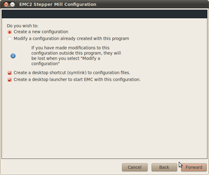

Выбор конфигурации
В первом окне Stepconf есть выбор: создать новую конфигурацию или изменить старую. Выбираем создать новую. Также можно проставить галки напротив Create shortcut, чтобы в последствии запускать EMC2 с созданной конфигурацией в один клик.

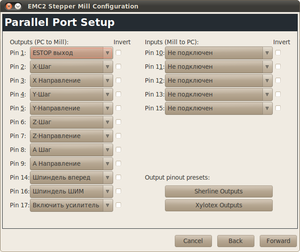

Настройки пинов LPT
На этой странице мы можем настроить значения всех пинов параллельного порта.
Значения для этих настроек смотрите в документации к контроллеру.

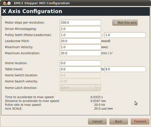

Настройка осей станка
Далее настраиваем все оси станка:
Motor Steps Per Revolution - количество шагов двигателя на один оборот.
Driver Microstepping - настройка микрошага контроллера. Для микрошага 1:8 устанавливайте "8"
Pulley Ratio - значение редуктора, если между валом двигателя и ходовым винтом стоит редуктор установите передаточное число.
Leadscrew Pitch - шаг ходового винта. Можно поменять направление движения вдоль оси установив отрицательное значение шага винта.
Maximum Velocity - Максимальная скорость перемещения.
Maximum Acceleration - Максимальное ускорение по данной оси.
Home Location - положение начала оси. Это положение в котором станок остановится после поиска начала.
Table Travel - границы оси. Положение начала должно быть внутри table travel, причем оно не должно совпадать с границами оси.
Home Switch Location - Положение концевика начального положения. Если у Вас совмещены home switch и limit switch в одном концевике, то значение home location не должно быть равным home switch location иначе появится ошибка "joint limit error", т.е. станок не должен остановиться в точке срабатывания ограничительного концевика.
Home Search Velocity - скорость поиска начала оси. Если концевой датчик расположен рядом с концом оси это значение должно быть выбрано с учетом того, что станок должен будет успеть остановиться до того как он ударится о конец оси. Если концевик замыкается только когда ответная часть рядом с ним, то скорость должна быть выбрана таким образом, чтобы станок успел остановиться пока концевик не разомкнулся. Если станок движется в противоположную сторону от концевика при поиске начала установите отрицательную скорость.
Home Latch Direction - направление уточнения начала, после первоначальной установки начала, они уточняются на очень маленькой скорости. Если выбрана опция "Same" при повторном срабатывании концевика начала будут установлены, если "Opposite" станок будет медленно откатываться пока концевик не разомкнется.
Ниже будут приведены вычисления параметров оси:
  • Time to accelerate to max speed - время ускорения до максимальной скорости (время остановки)
  • Distance to accelerate to max speed - дистанция ускорения до максимальной скорости (дистанция остановки)
  • Pulse rate at max speed - частота сигналов на максимальной скорости
  • Axis SCALE - количество шагов в одной единице измерения шагов/мм (шагов/дюйм)
После введения всех параметров ось можно протестировать. Для этого нажимаем Test this axis.

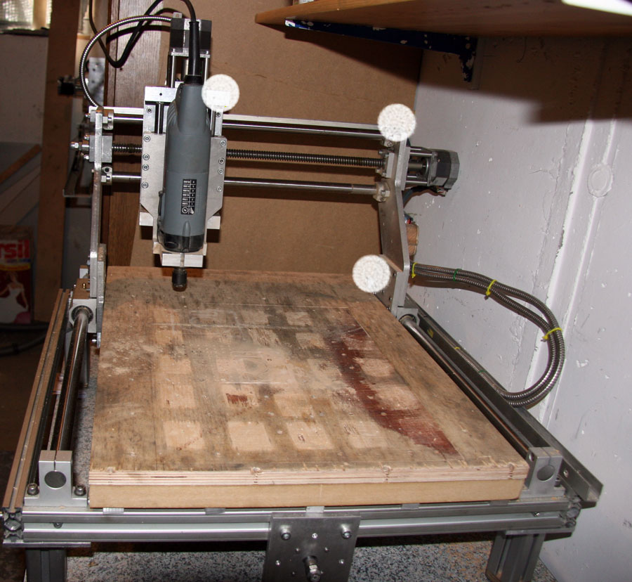

Делал сам, у меня второй станок имеет поле 750х450, но он еще не закончен делал на нем пробные детальки, по осиХ идёт от мотора вибратция по этому он еще стоит, пока нет время разбераться.
Re: Конфигурация EMC2 LinuxCNC
А как детали для него резал? Сделай описание станка в этом разделе http://cnc-club.ru/forum/viewforum.php?f=3, было бы интересно про него подробнее узнать :)!

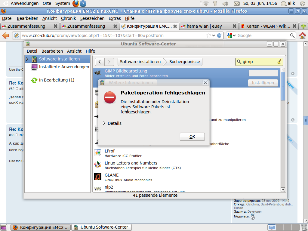

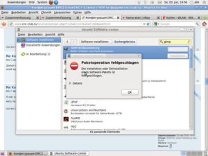

Nick, есть в UBUNTU какаянибуть програмка чтобы фото немножко обработать, урезать например.
gimp. или в консоле sudo apt-get install gimp (и потом свой пароль) или через менеджер приложений. потом будет в Приложения-Графика.
alik04
Сообщения: 66
Зарегистрирован: 17 май 2012, 13:51
Сообщение alik04 »
gimp. с sudo получилось.
