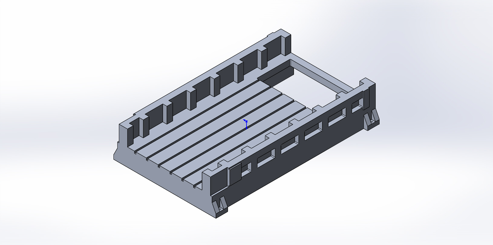

Нашёл в соседнем городе литьё ЛГМ:
"Модель из пенополистирола ваша.
Чугун ВЧШГ.
Стоить будет 200 руб/кг, цена с НДС."
Обычно станины делают из серого чугуна. Никто не знает, пойдёт ли высокопрочный ВЧШГ чугун на станину и как он вообще обрабатывается?

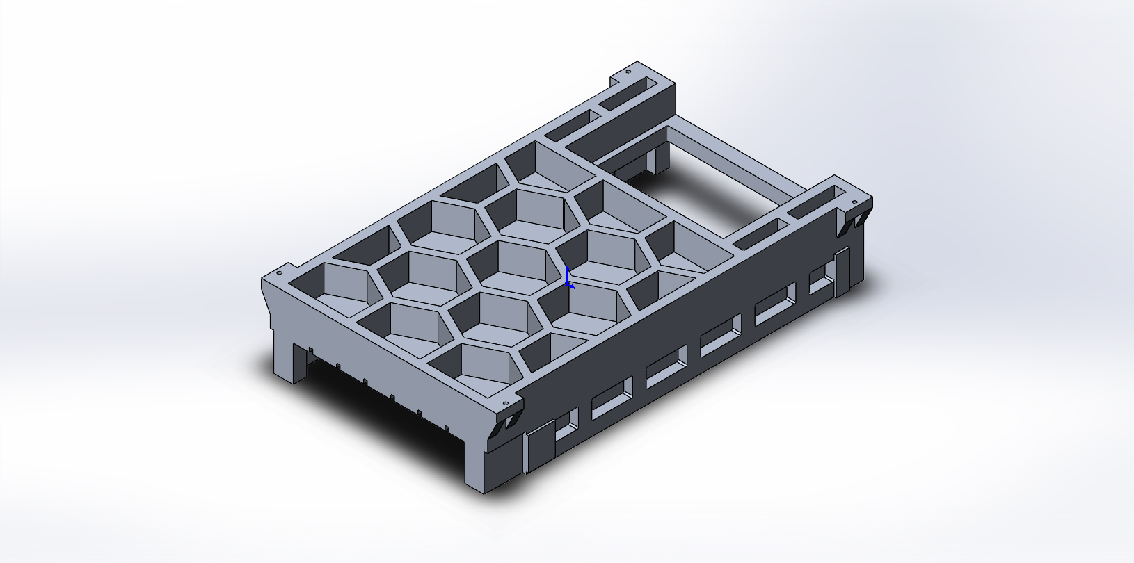

Спасибо. По прикидкам тысяч в пятьдесят, с термичкой и фрезеровкой.
Нарисовал пенопластовую модель. Вес изделия получился около 150 кг.
Выглядит грубее чем модель под литьё в землю, но обработка сократится раза в два. И в весе станина потеряла около 10 кг.

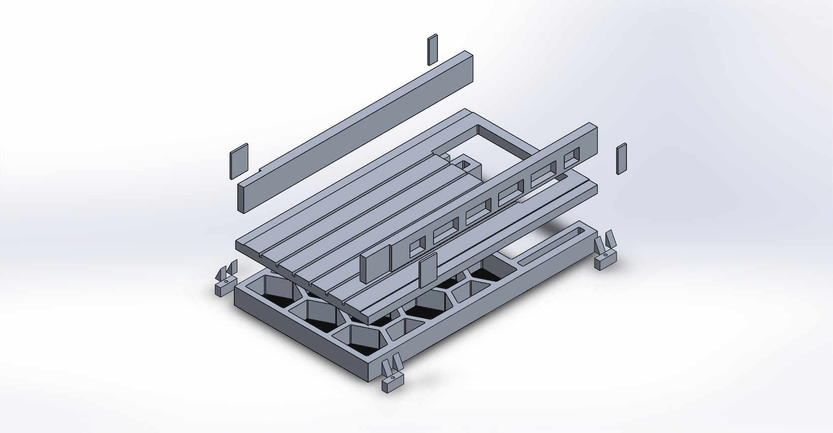

Матрица получается очень простой в изготовлении:
Сборка матрицы.JPG (5546 просмотров) <a class='original' href='./download/file.php?id=80059&mode=view' target=_blank>Загрузить оригинал (316.6 КБ)</a>
Стол и подиумы пенополистирол - 30 мм, основание - 60 мм.
Завтра повезу на фрезеровку.

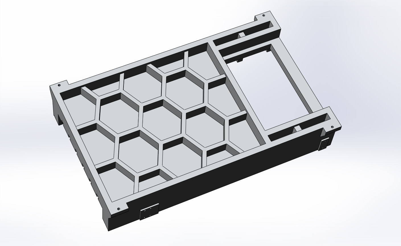

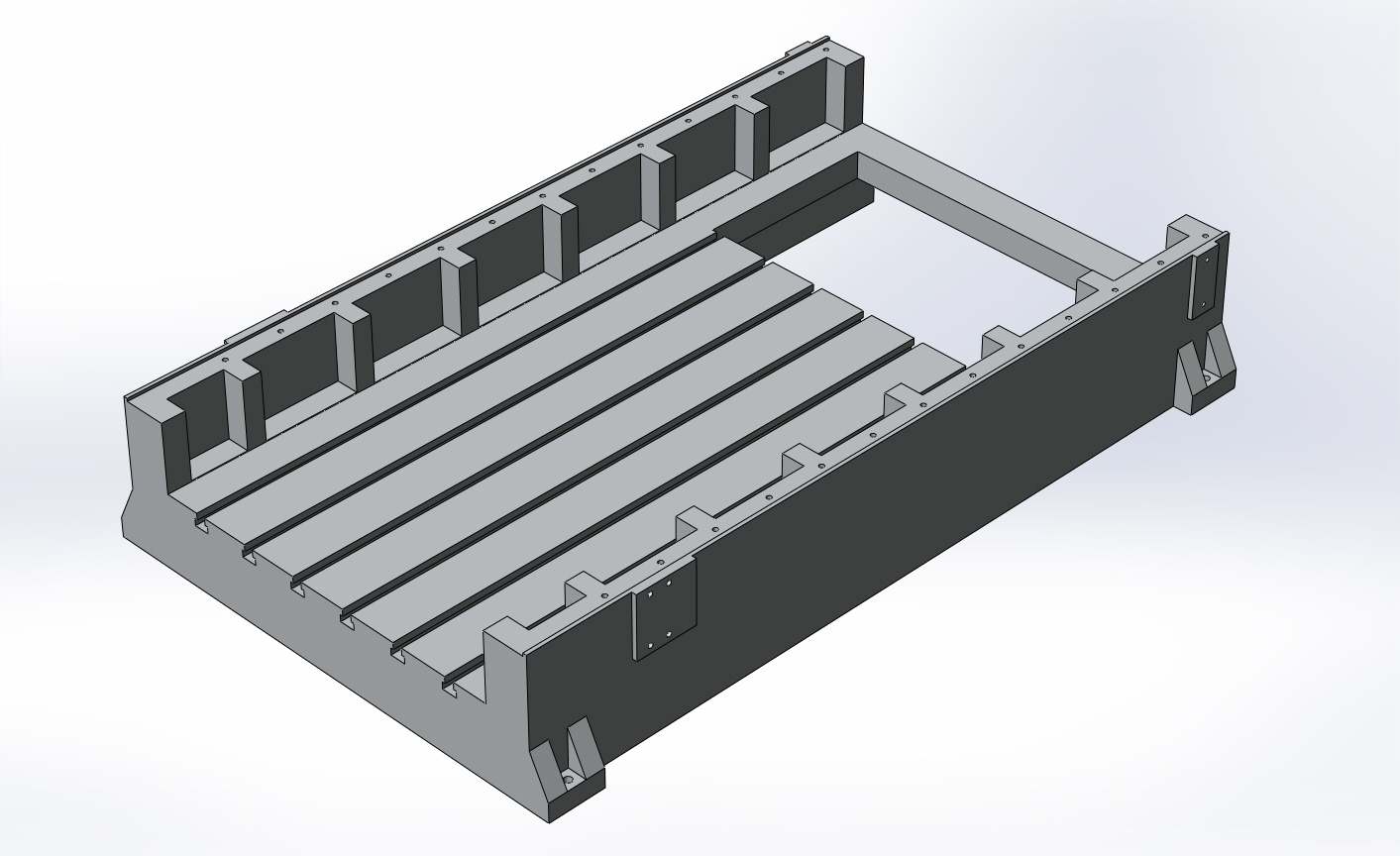

Вот что отправил как ТЗ. Постарался максимально упростил модель:
Готовое изделие.JPG (4517 просмотров) <a class='original' href='./download/file.php?id=94965&mode=view' target=_blank>Загрузить оригинал (238.91 КБ)</a>
Готовое изделие вид снизу.JPG (4517 просмотров) <a class='original' href='./download/file.php?id=94966&mode=view' target=_blank>Загрузить оригинал (224.6 КБ)</a>
