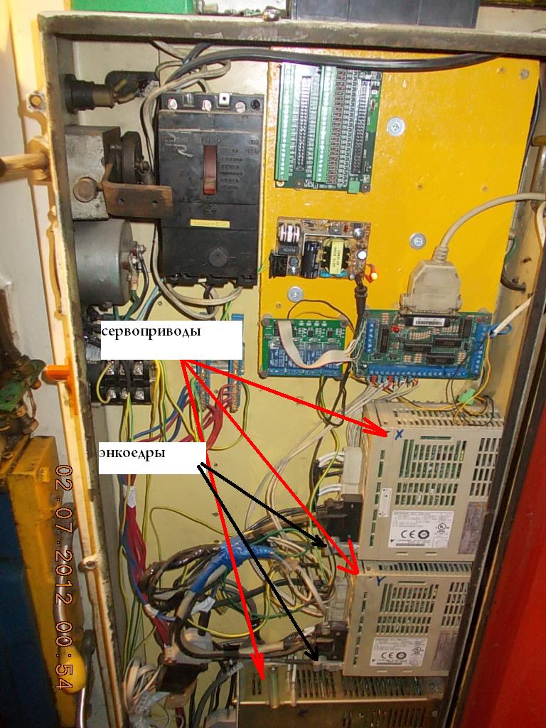

Т.е. серва сама от своего энкодера дрожит?
Re: Мои станочки
Энкодер заводится в сервопривод и он управляет мотором. Мач серве выдает сигналы степ/дир. Сервоконтроллер с "мозгами" полностью управляет мотором, имеет PI функции по скорости, току и положению.

Re: Мои станочки
Т.е. получается серва от своего родного энкодера со своим родным дравером такую вибрацию выдает... кури настройки pid... Возможно I слишком маленький...
Блин там уже финал евро начался а мы тут сидим! :pssdoff:
Re: Мои станочки
Nick писал(а):Т.е. получается серва от своего родного энкодера со своим родным дравером такую вибрацию выдает... кури настройки pid... Возможно I слишком маленький...
Там круче все настраивается. Но в первую очередь решают на сколько можно жесткость станка, а уж потом настройки сервы

Re: Мои станочки
Вот щит с сервоприводами Яскава
Щит.JPG (27576 просмотров) <a class='original' href='./download/file.php?id=6215&mode=view' target=_blank>Загрузить оригинал (142.46 КБ)</a>

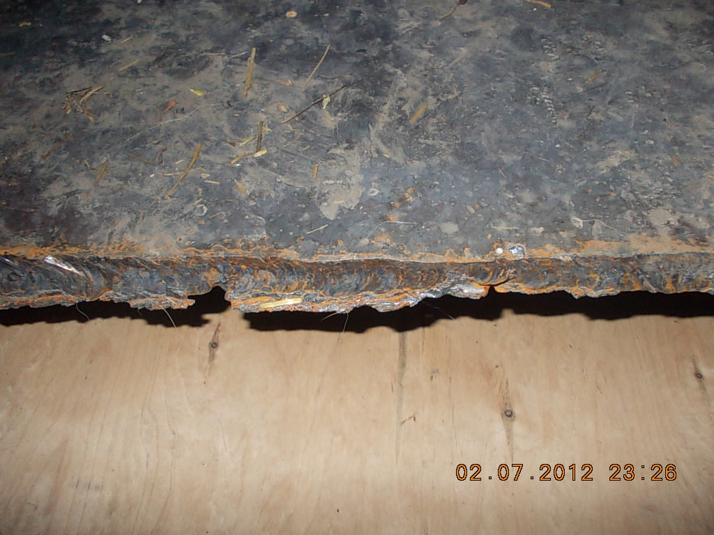

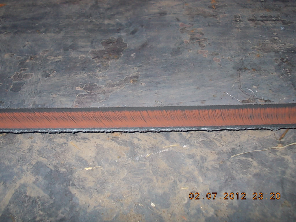

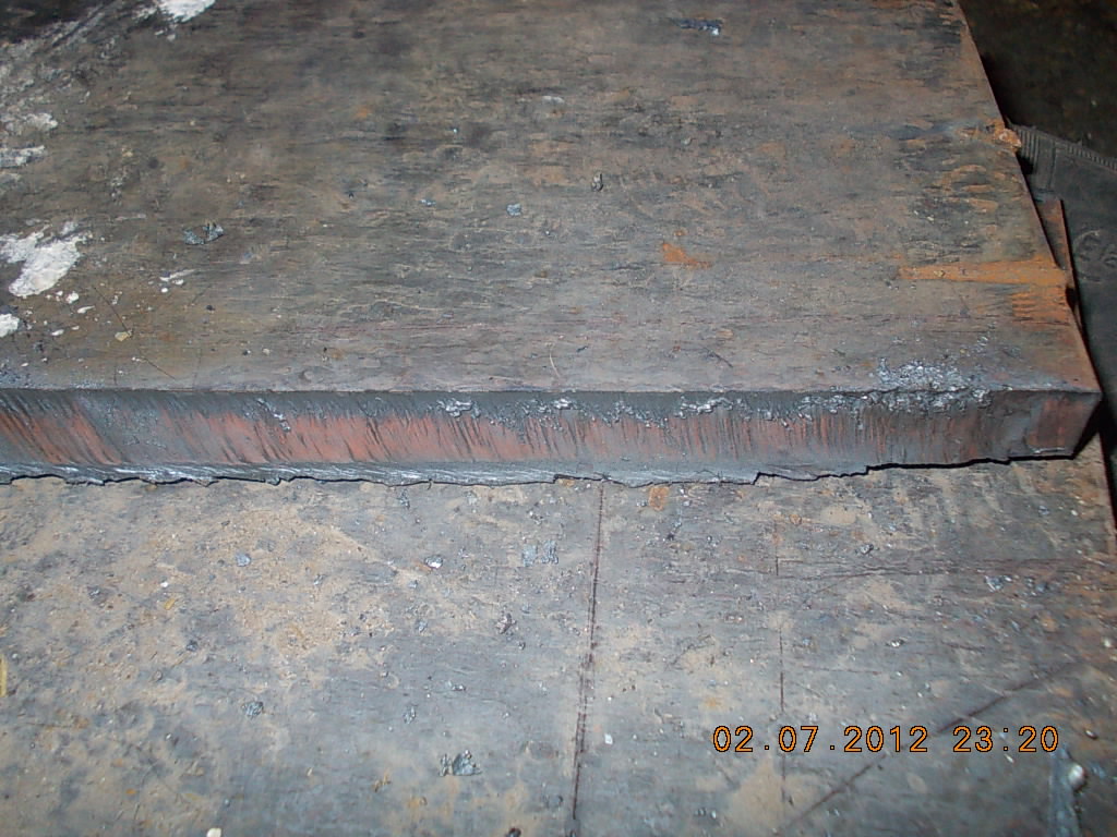

Накой это надо:
1. Так выглядит рез ручками газом. Резали не мы, так порезали на металобазе. Типо резали по уголку

2. так выглядит наш рез плазмой если вести резак по рельсу и толкать ручками
Резка ручками.jpg (27547 просмотров) <a class='original' href='./download/file.php?id=6234&mode=view' target=_blank>Загрузить оригинал (250.57 КБ)</a>
3. так выглядит рез этой машинкой при постоянной скорости
Резка машинкой.jpg (27547 просмотров) <a class='original' href='./download/file.php?id=6235&mode=view' target=_blank>Загрузить оригинал (255.31 КБ)</a>
Re: Мои станочки
Занятная конструкция! Проста в реализации и плюсы на лицо!
Коту отдельную медальку надо выписать! :)
Первый кот - оператор плазморезки! :hehehe:
