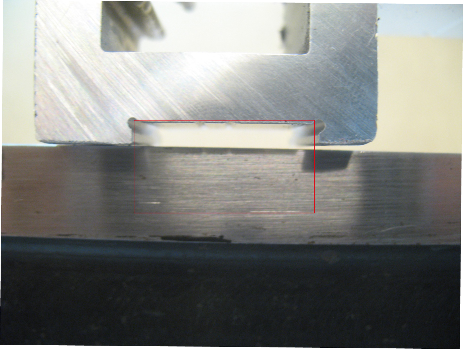

ultrus писал(а): Профиль получился КРИВОЙ! И без дополнительной фрезеровки его использовать нельзя. :pssdoff:
Слава российским производителям говна! Ура-а-а! Товарищи!
чо, в гост-то они уложились....
В общем, принимаю поздравления с приобретением тонны красивого металлолома. :lol:
банан не так страшен, это всего около сотки на полуметре, для деревяшечной оси Z вполне нормально. Да и для граверов и выжигалок всех мастей тоже, актуаторов и линейных модулей пара соток на метре это не смертельно.
А вот что он вдоль длинной оси свернут это конечно не айс.
Nikomas писал(а):Как думаете это косяк производителей фильеры или усадка люминя?
- банан по узкой плоскости - 0,06 мм.
судя по тому, что он сбоку ровный, то дело в несимметричности.

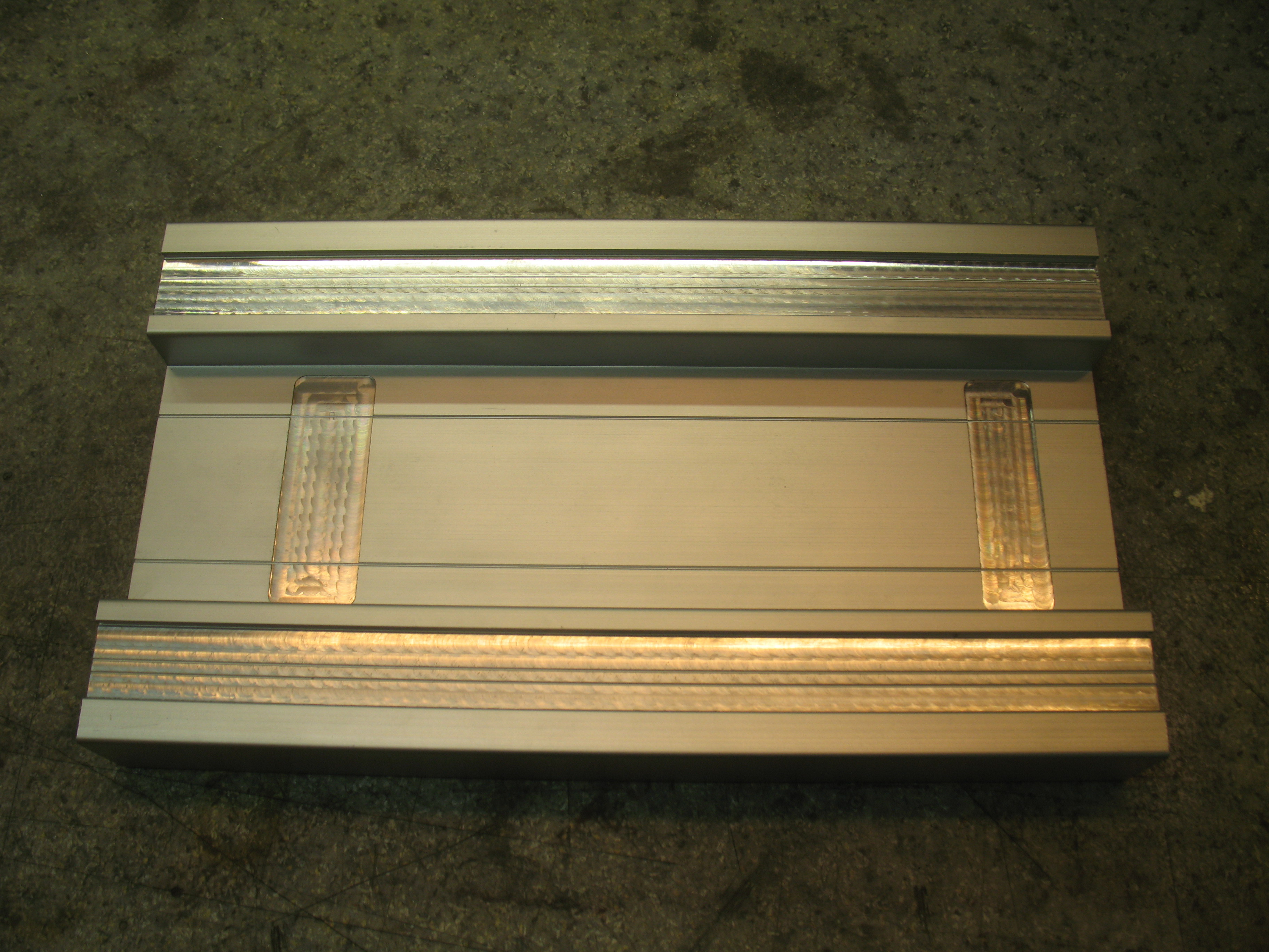

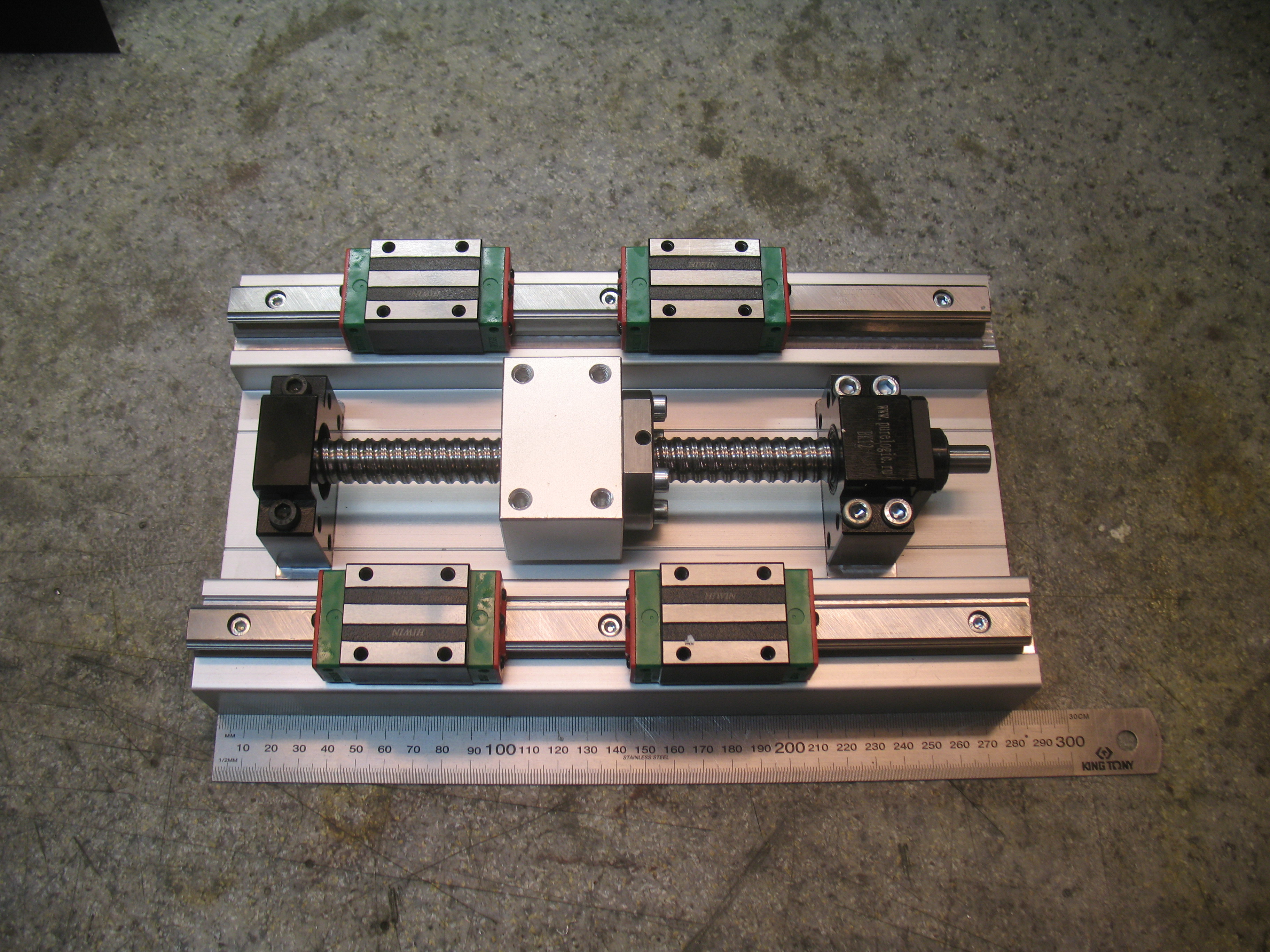

Сегодня проснулся в 6 утра и решил пощупать профиль в деле. Вчера взял на работе швейцарский стрелочный штангель и снова всё промерил.
Замеры порадовали. Цифровые штангели однозначно врут! :pssdoff: На коротких отрезках на 0,05 мм, на большей длине почти на 0,1 мм. Но банан никуда не делся.
На своём убитом деревяшечном станке пыльнул плоскости.
Ось Z из профиля 011.jpg (7638 просмотров) <a class='original' href='./download/file.php?id=111318&mode=view' target=_blank>Загрузить оригинал (1.96 МБ)</a>
Ось Z из профиля 013.jpg (7638 просмотров) <a class='original' href='./download/file.php?id=111319&mode=view' target=_blank>Загрузить оригинал (1.76 МБ)</a>
Удачно в конструкции предусмотрел заглубления на углах выемки под крепление рельс, это позволило не трахаться с выставлением профиля на станке и фрезеровать боковую стенку упоров рельс:

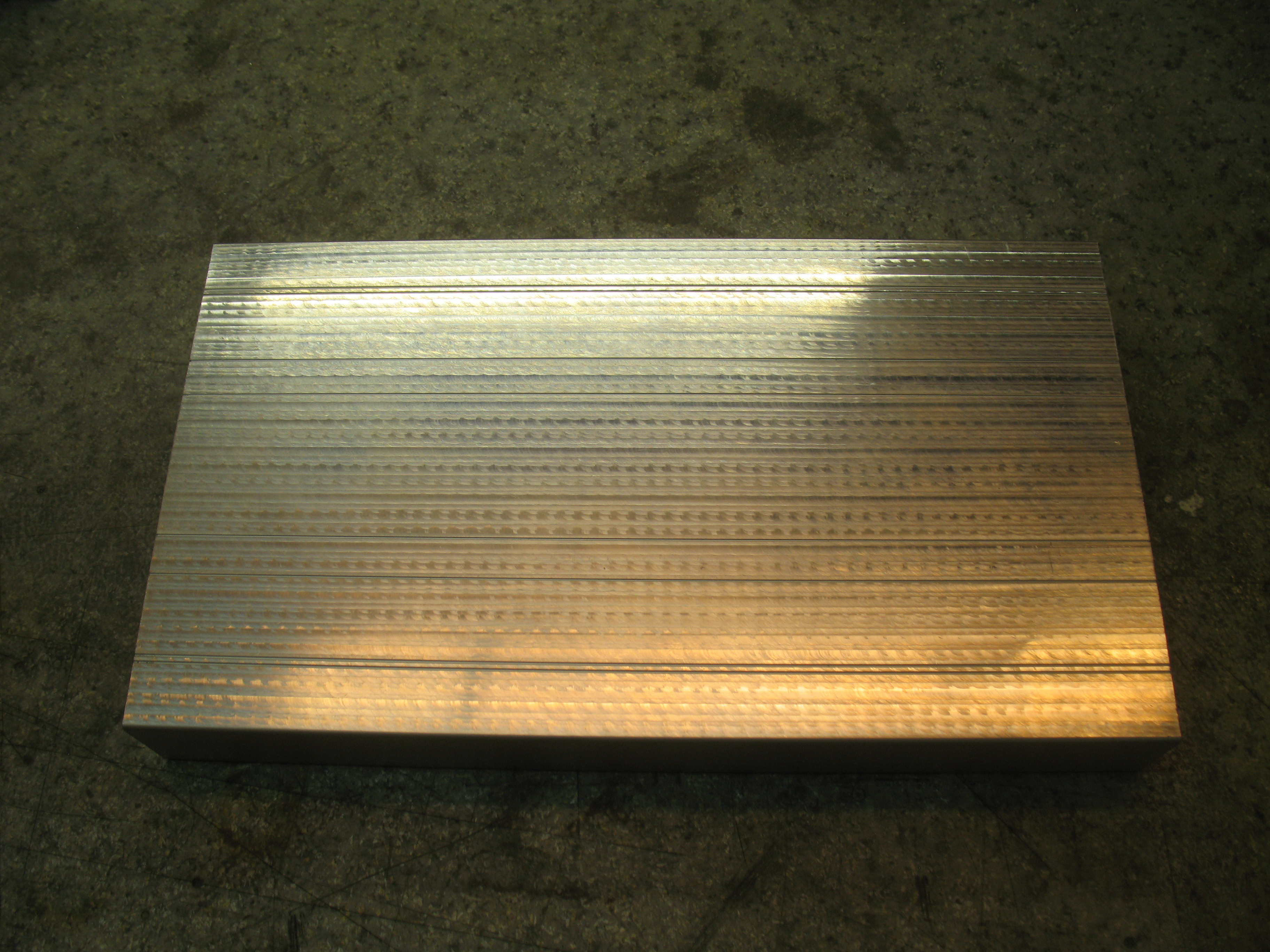

Фрезеровка плоскости.jpg (7638 просмотров) <a class='original' href='./download/file.php?id=111320&mode=view' target=_blank>Загрузить оригинал (909.11 КБ)</a>
А эта плоскость как раз ровная:
ultrus писал(а):- банан по узкой плоскости - 0,06 мм.
Плоскости ровнял проходами по 2 сотки. Посмотрел косяки, пусть и на коротком отрезке 280 мм, но всё же.
Есть небольшая волна в 2 сотки, серп по длине 4 сотки, винт 6 соток и банан по ширине 0,14 мм.
Короче, одним проходом с заглублением 0,15-0,2 мм убираются все изъяны и остаются видны разметочные линии. И это не влияет на принципиальные размеры, что очень здорово.

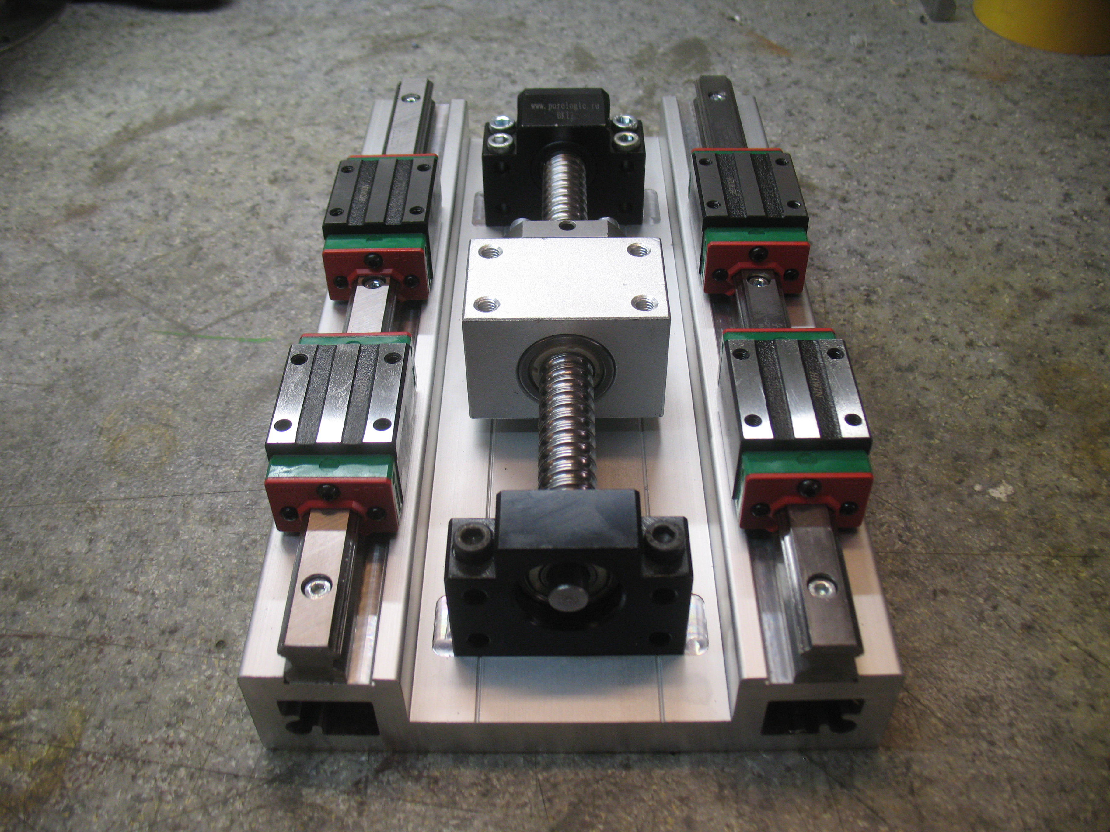

Для своего убитого станка на этом куске, побыстрому собраль новую оську Z, солидненько так получилось:
Ось Z из профиля 005.jpg (7638 просмотров) <a class='original' href='./download/file.php?id=111321&mode=view' target=_blank>Загрузить оригинал (2.15 МБ)</a>
Ось Z из профиля 008.jpg (7638 просмотров) <a class='original' href='./download/file.php?id=111322&mode=view' target=_blank>Загрузить оригинал (2.16 МБ)</a>
Без каких либо регулировок, только упирая пальцами рельсы к боковинам паза при затяжке, расхождение в параллельности кареток вышло 0,06 мм и разница по высоте кареток 0,04 мм.

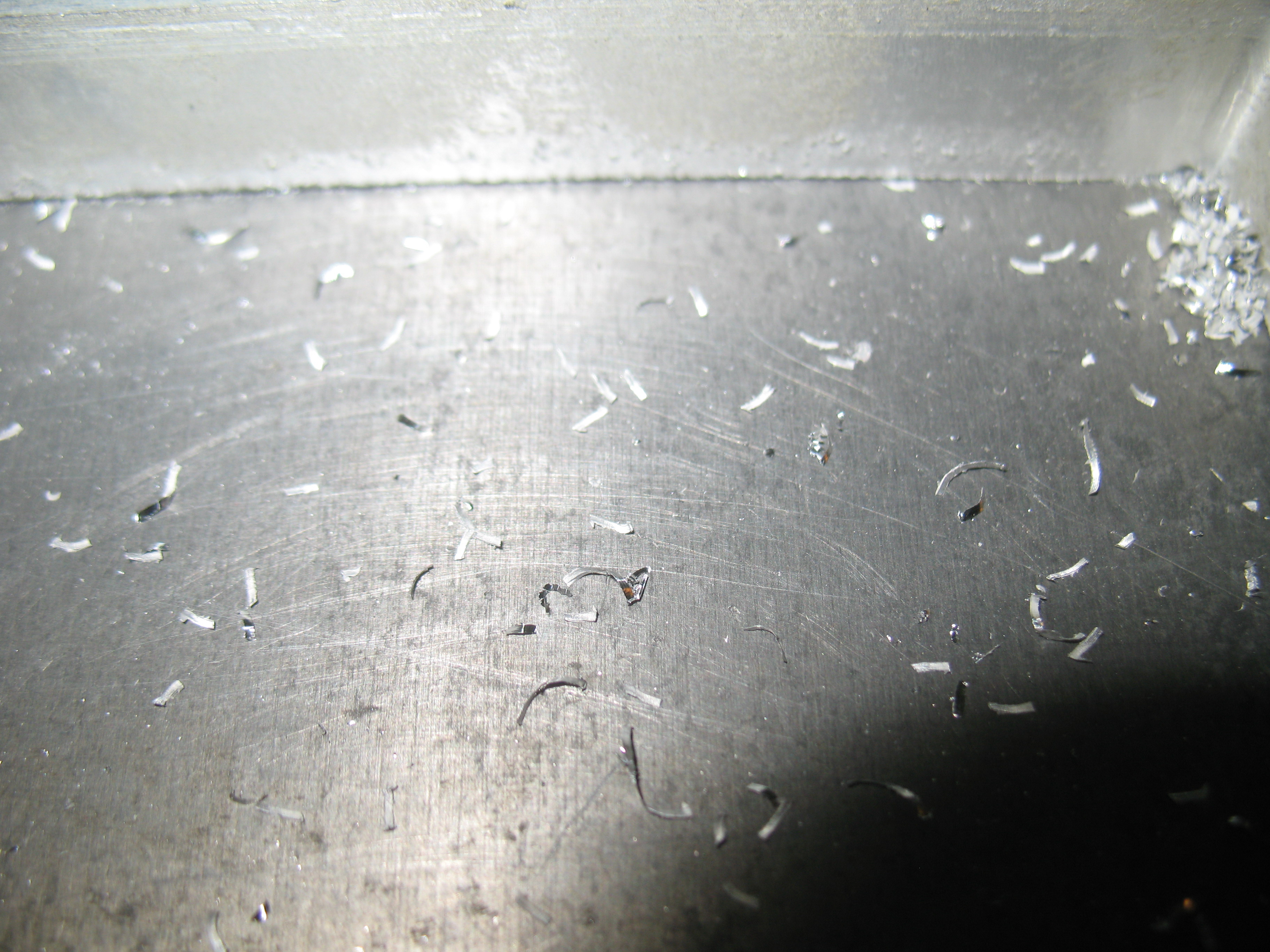

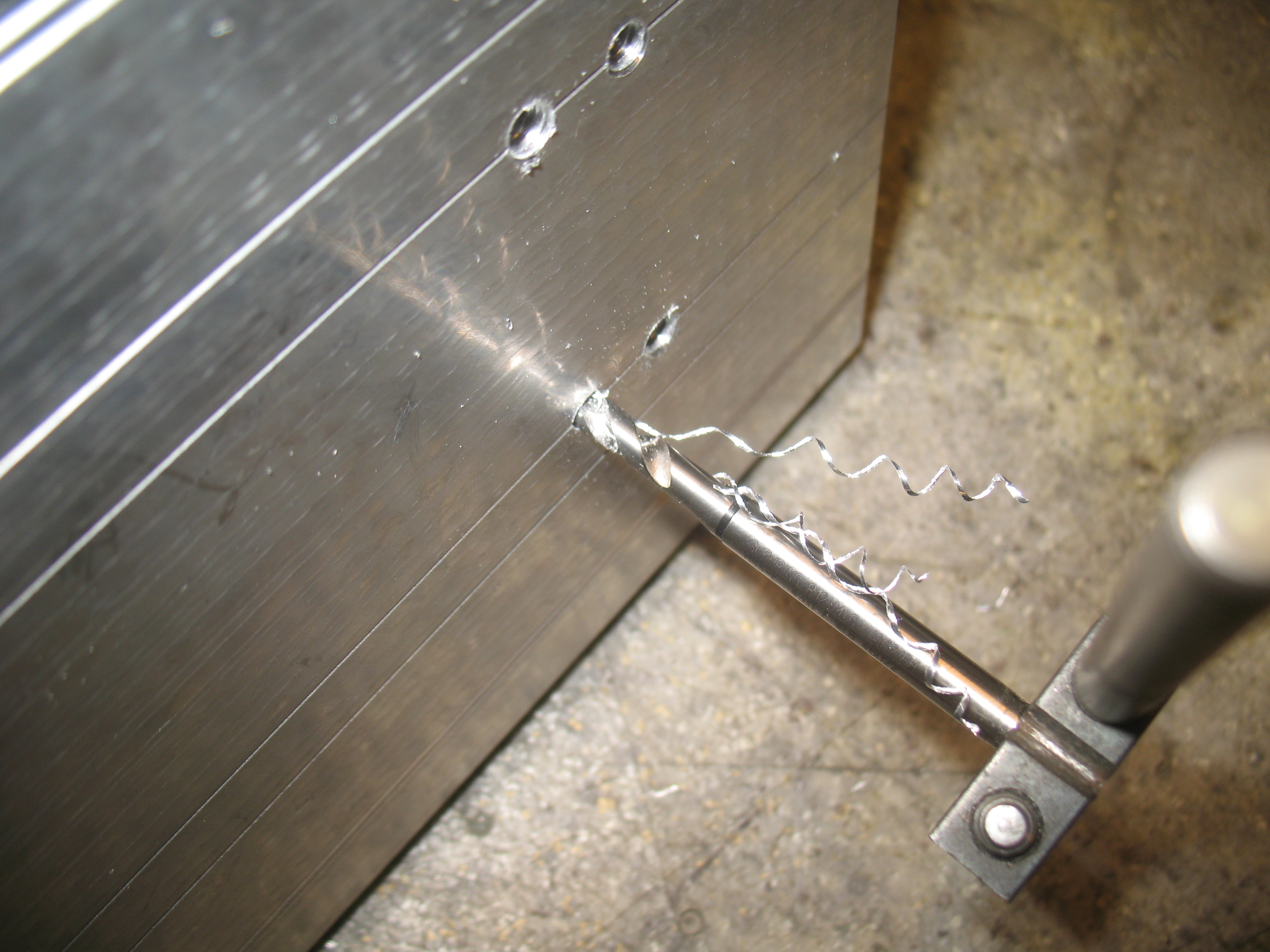

Впечатление от металла только положительное, однозначно это не сырой АД31. Фрезеруется с правильной стружкой:
Ось Z из профиля 003.jpg (7638 просмотров) <a class='original' href='./download/file.php?id=111323&mode=view' target=_blank>Загрузить оригинал (1.8 МБ)</a>
Сверлится без налипания на сверло и резьбы режутся легко с одного прохода. Метчик не "ваязнет" и резьба получается без задиров, как накатная.
Ось Z из профиля 001.jpg (7638 просмотров) <a class='original' href='./download/file.php?id=111324&mode=view' target=_blank>Загрузить оригинал (3.27 МБ)</a>
Засады пошли, когда начал прикручивать китайскую механику. :lol:
Правильно ребята говорят:
frezeryga писал(а):насчет комплектующих я уже попал на китайских и на рельсы и на швп поскольку каретки пришли не те а швп ничего общего с чертежом не имеют.
shalek писал(а):P.S. Когда смонтируете свои китайские ШВП и опоры из вышеуказанного набора то резко поменяется мнение о допусках и посадках и вообще о качестве ширпотреба китайского.
У меня не встали на место опоры ШВП по длине. Оказалось, что кольцо на сальнике передней опоры торчит не на 0,5 мм от плоскоси, как на чертеже, а на целых 1,3 мм. :good:
Пришлось стачивать. Второй подарочек, крепление гайки ШВП на 0,6 мм выше плоскостей кареток. Опять допиливать? :wik:

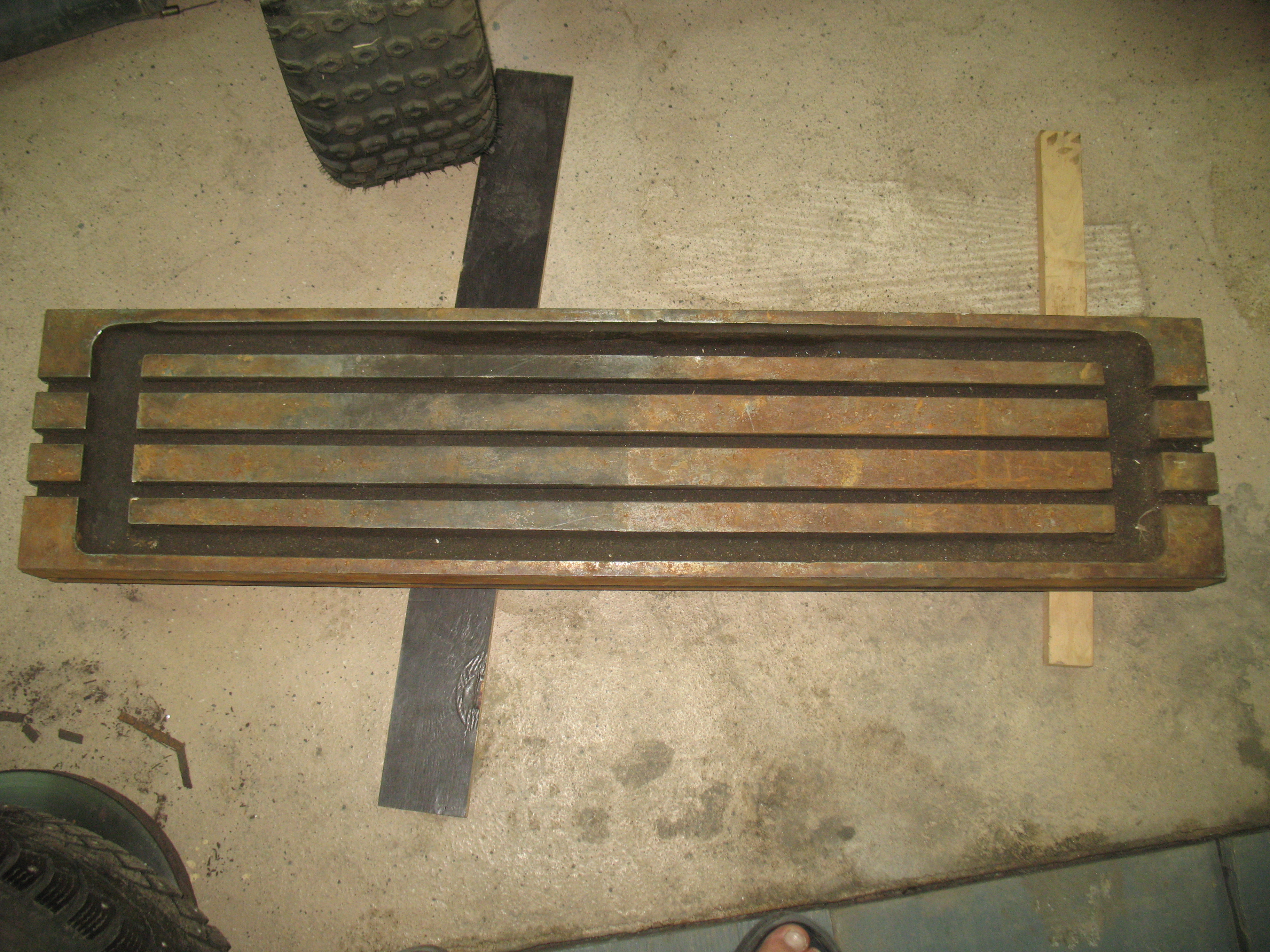

Сегодня на птичьем рынке аж за 5 тыр прикупил вот такой стол от фрезера:
Станина 002.jpg (7490 просмотров) <a class='original' href='./download/file.php?id=111428&mode=view' target=_blank>Загрузить оригинал (5.13 МБ)</a>
Размер 1100х250 мм, то что нужно. Довольно свежий без запилов и забоин. Боковины чисто фрезерованы. :good:
Буду фрезер собирать. Порталы на нём до 900 мм можно будет обрабатывать.
И в выемку снизу как раз 20-я гайка становится. Тяжёлый зараза, аж 120 кг.

Завтра расчерчу и поеду закупаться железом в Darxton. Делать буду без загонов. Съёмы не великие и все по одной плоскости.
Чтобы не плодить темы, про станок здесь писать буду.

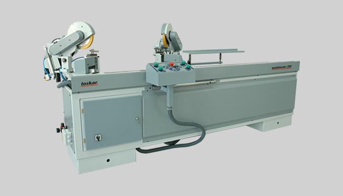

ultrus писал(а):Полдня пытался настроить точно отрезную пилу, нифига не вышло.
Может проще купить нормальную пилу, типа вот этой :
0-stanki-dlya-rezki-i-frezirovki-profilya.jpg (7396 просмотров) <a class='original' href='./download/file.php?id=111450&mode=view' target=_blank>Загрузить оригинал (15.8 КБ)</a>
