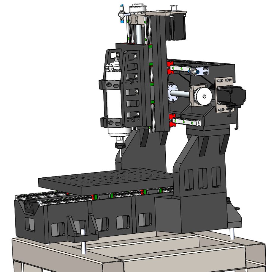

Дрюня
Пока не так красиво как на мониторе :hehehe:
2.jpg (3239 просмотров) <a class='original' href='./download/file.php?id=119384&mode=view' target=_blank>Загрузить оригинал (253.11 КБ)</a>
1.jpg (3239 просмотров) <a class='original' href='./download/file.php?id=119383&mode=view' target=_blank>Загрузить оригинал (564.86 КБ)</a>

Chili
Андрей,пропыли всю плоскость летучкой,так и фрезерофффффщику легче будет (одна база есть) .Просто по твоим постам как тебе фрезеровали и шлифовали и были поводки - то че ждать того же самого. прижать правильно " кривую" поверхность все равно не получается(зажимаешь, значит или равно - деформируешь). О !!! или на том станке где " линейку поверочную" тебе делали -чем не вариант :D

aegis
я категорически возмущаюсь. что это за деревяшечный стол))) фу позор

и опять один из лучших станков форума на ремнях :hehehe: сколько спорили сколько переспорили но лучшие выбирают ремни почемуто.

Lafayette
frezeryga писал(а):и опять один из лучших станков форума на ремнях :hehehe: сколько спорили сколько переспорили но лучшие выбирают ремни почемуто.
А ты в курсе, что практически все пром. станки на ремнях.

Добавлено: 31 авг 2017, 21:20
да я то видел пром станки на ремнях. просто тут на форуме были люди которые брызгали пеной на тему что ремни фигня и прямой привод рулит.

Lafayette
Рулит или нет судить не берусь, везде есть как +, так и -. С наличием линейки плевать какой привод, ставь который удобнее.
P.S. Прямой привод применяют на пром через сильфонную(нержа) муфту, ещё есть муфты металлические без всяких проставок.

Прямой привод рулит, ремни - это когда нужен компромисс
