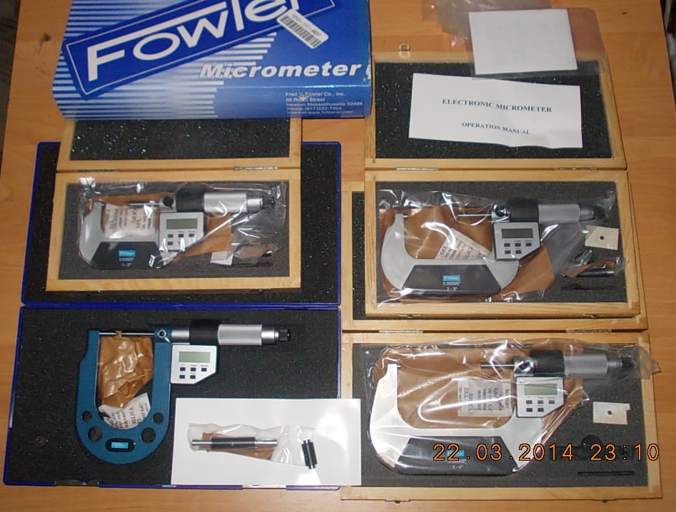

Пришли сегодня цифровые микрометры Fowler http://fvfowler.com/

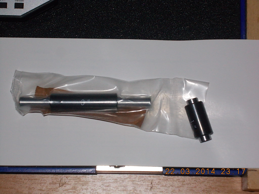

Микрометры имеют калибры. Это шлифованные цилиндры заданной длины. Калибры имеют пластиковый корпус для того чтобы минимизировать погрешность от нагрева пальцев рук.

Дело было вечером, делать было нечего. Решил по измерять микрометрами калибры. Чтобы не "греть" руками калибры и сам микрометр положил на стол и измерял. Пробовал с разными микрометрами в том числе и NSK(фото выкладывал ранее) точность измерения у меня получилась в 5 микрон. Измеряю калибр, трещотка сработала, сбрасываю в ноль. Отъезжаю, и по новой измеряю. Показания "ходят" в пределах 5мкм.
Интересно после этого читать на форумах что фрезернули деталь, измерили, повторяемость станка 5мкм.

aftaev писал(а):Измеряю калибр, трещотка сработала, сбрасываю в ноль. Отъезжаю, и по новой измеряю. Показания "ходят" в пределах 5мкм.
Странный какой-то у тебя фаулер... У меня такие-же, только называются не фаулер (зато подешевле :) ) Как один раз обнулил на калибре, когда батарейки поменял, так уже неск. месяцев при проверке на оном в ноль всегда сходится.

Проблема не в микрометре и не в обнулении все работает в нулях, а сложность чтобы всегда с одинаковой точностью измерить калибр или деталь.
Еще раз: вставляю калибр в мирометр, кручу ручку - сработала трещотка, сбрасываю в ноль. Отвожу щуп, вытаскиваю калибр, вставляю обратно калибр в микрометр, кручу ручку - сработала трещотка. Микрометр показывает уже 0,005. Тоже самое с микрометром NSK которые вообще без батареек Что я урвал, хвастаемся покупками, завидуем и облизываемся #774
Проблема в том что чуть калибр не так встал и показания другие. Тоже самое с подшипником, чуть не по центру измерил показание не те.
Потому мне интересно как так измеряют люди фрезерованные детали у которых шероховатость больше шлифованного калибра что о микронах говорят :thinking:

aftaev писал(а):Еще раз
Надеюсь ты поверишь мне на слово, что я умею пользоваться микрометром... :)
Протираю рабочие поверхности калибра и микрометра, вставляю калибр в микрометр, кручу ручку - сработала трещотка, сбрасываю в ноль. Отвожу щуп, вытаскиваю калибр, вставляю обратно калибр в микрометр, кручу ручку - сработала трещотка. Микрометр показывает нули. Внимание вопрос: что я делаю не так?
На простом механическом со шкалой и лимбом тоже всегда сходится.
aftaev писал(а):Потому мне интересно как так измеряют люди фрезерованные детали у которых шероховатость больше шлифованного калибра что о микронах говорят :thinking:
Ну например подшипник садится на эти самые шероховатости, а не в промежутки между ними... :)

Добавлено: 23 мар 2014, 07:04
На митутойе то же самое , на калибре кручу до 2-3 щелчков трещетки , встает в нули, бывает 0,001

aftaev писал(а):Проблема в том что чуть калибр не так встал и показания другие.
Значит у рабочих поверхностей калибра и микрометра имеется некоторая не параллельность и при вращении калибра показания разные .
Давным давно , ( в далекой галактике ) когда люди микрометры ремонтировали и рабочие поверхности щупов были не твердосплавные ,
один из основных пунктов ремонта параллельность рабоч. поверхностей .
