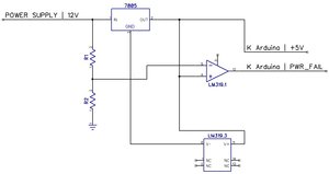

Harkan писал(а):Значит функция отключения питание действует только на фрезере (Mega 2560). Из за нехватку памяти на 328р не предусмотрено.
На m328p предусмотрено только сохранение позиции, т.е. при каждом включении контроллера координаты будут не 0,0 а те, которые были при выключении. А так да, на код который бы прочитал до нужной строки и восстановил все предыдущие значения (скорость подачи, мощьность лазера, единицы измерения), не хватит (точнее не хватает, я проверял) памяти!
И для этой функции нужно придумать какое-то устройство, которое бы определило отключение питания. К примеру, когда я выключаю свой лазер из розетки, контроллер еще где-то 1-1.5 секунды работает. Может быть одного компаратора будет достаточно?
1.jpg (4265 просмотров) <a class='original' href='./download/file.php?id=129317&mode=view' target=_blank>Загрузить оригинал (50.19 КБ)</a>
На схеме Arduino и компаратор запитываются от внешнего преобразователя 7805 (КРЕН'ка), один из входов компаратора подключен к выходу (+5V) 7805, а на другом - делитель напряжения. Резисторы R1 и R2 нужно подобрать таким образом, чтобы при 12В на выходе напряжение было больше чем на 7805. При отключении питания напряжение (наверное) должно плавно падать? И в какой-то момент на делителе должно будет получится меньше 5V и выход компаратора изменит свое состояние и контроллер начнет записывать данные в EEPROM. Или я фигню какую-то придумал? Может это как-то по другому делается?
P.S. Толком не знаю как и когда используется компаратор.

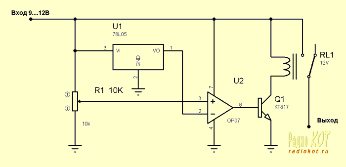

ALViktor
Сообщения: 84
Зарегистрирован: 07 апр 2015, 17:24
Репутация: 50
Настоящее имя: Виктор
Сообщение ALViktor »
svm писал(а):Компараторы, это конечно хорошо, но есть специализированные ИС контроля напряжения.
это немного не то, они просто останавливают проц при снижении питания, что бы он данные не попортил.
А тут надо сохранить позицию в памяти, что бы продолжить с места остановки.
Нужно измерять напряжение до стабилизатора питания и при определенном снижении останавливать работу станка и сохранять данные. Нужна свободная нога процессора. добавляется до входа в 7805 диод и конденсатор большой емкости. Измеряется напряжение до диода.

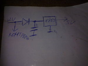

ALViktor
Сообщения: 84
Репутация: 50
140120181996.jpg (4240 просмотров) <a class='original' href='./download/file.php?id=129320&mode=view' target=_blank>Загрузить оригинал (437.24 КБ)</a>
Примерно так.
Необходимо еще обеспечить работу силовой части до того как процессор остановит станок.

ALViktor писал(а):это немного не то, они просто останавливают проц при снижении питания, что бы он данные не попортил.
Не обязательно проц останавливать, они с высокой точностью могут определить просадку напряжения и просигнализировать об этом. А что делать с этим сигналом решаете Вы. Их преимущество - три ноги, низкая цена и высокая точность

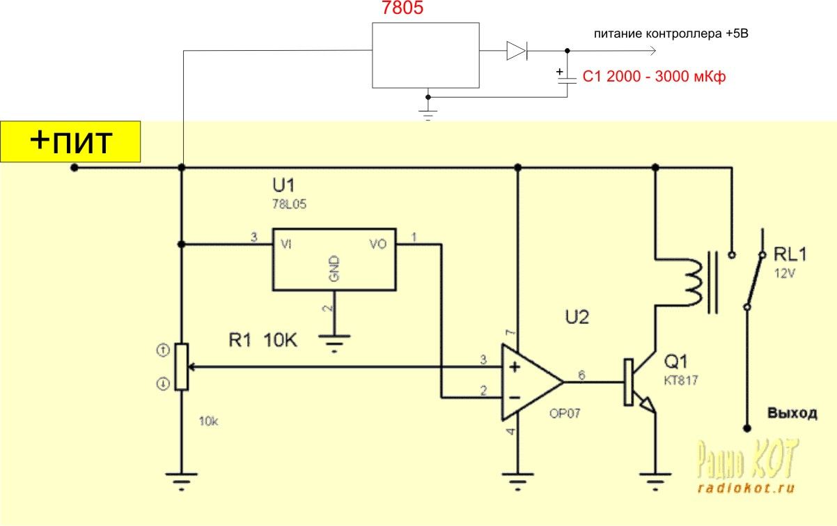

Вложение 1.jpg больше недоступно
вот так сработает, надо только питание самого контроллера сделать через диод и конденсатор большой емкости, что бы хватило времени не тольо послать команду стоп но и записать координаты
http://radiokot.ru/circuit/power/charger/11/
питание.jpg (4215 просмотров) <a class='original' href='./download/file.php?id=129323&mode=view' target=_blank>Загрузить оригинал (62.74 КБ)</a>

ArrSoft писал(а):вот так сработает
Сработать то сработает, но зачем два 7805 включенных абсолютно одинаково, зачем реле, может еще и контактор пятой величины поставить?
spryt
Сообщения: 90
Зарегистрирован: 21 май 2017, 20:02
Репутация: 89
Настоящее имя: Тимур
Сообщение spryt »
svm писал(а):но зачем два 7805 включенных абсолютно одинаково,
Вероятно, верхний 7805 с большой емкостью, чтобы контроллер продолжал работу, а нижний при отсутствии напряжения на входе выключился и дал возможность выполнять компаратору свою функцию.
потому что один стабилизатор-это источник опорного напряжения его нагружать лучше не надо, реле это не для этого просто схему не стал перерисовывать, это же очевидно, на выходе транзистор с открытым коллектором.

spryt писал(а):Вероятно, верхний 7805 с большой емкостью, чтобы контроллер продолжал работу, а нижний при отсутствии напряжения на входе выключился и дал возможность выполнять компаратору свою функцию.
Контролировать надо цепь которая питает силовую часть, так как она первая обесточится. и если моторы тормознуться то поздно будет что либо записывать. Процессор должен успеть остановить работу и записать донные в память. А это зависит от алгоритма работы, как процессор выдает команды, там же вроде и буфер памяти есть. А то что в буфер ушло от проца уже вроде не остановиш, оно отработать должно успеть.

spryt писал(а):нижний при отсутствии напряжения на входе выключился и дал возможность выполнять компаратору свою функцию.
Если он выключится то компаратор поймет,что сработать нужно при "0". Зачем?
Если вход компаратора включить к верхнему до диода, то ничего не изменится. Схема дилетантская из 80х годов, и предназначена для переключения на резервный источник питания и явно не для цифровых устройств.
ALViktor писал(а):Контролировать надо цепь которая питает силовую часть, так как она первая обесточится.
А вот это я полностью поддерживаю, даже лучше переменку, но схема немного усложнится
