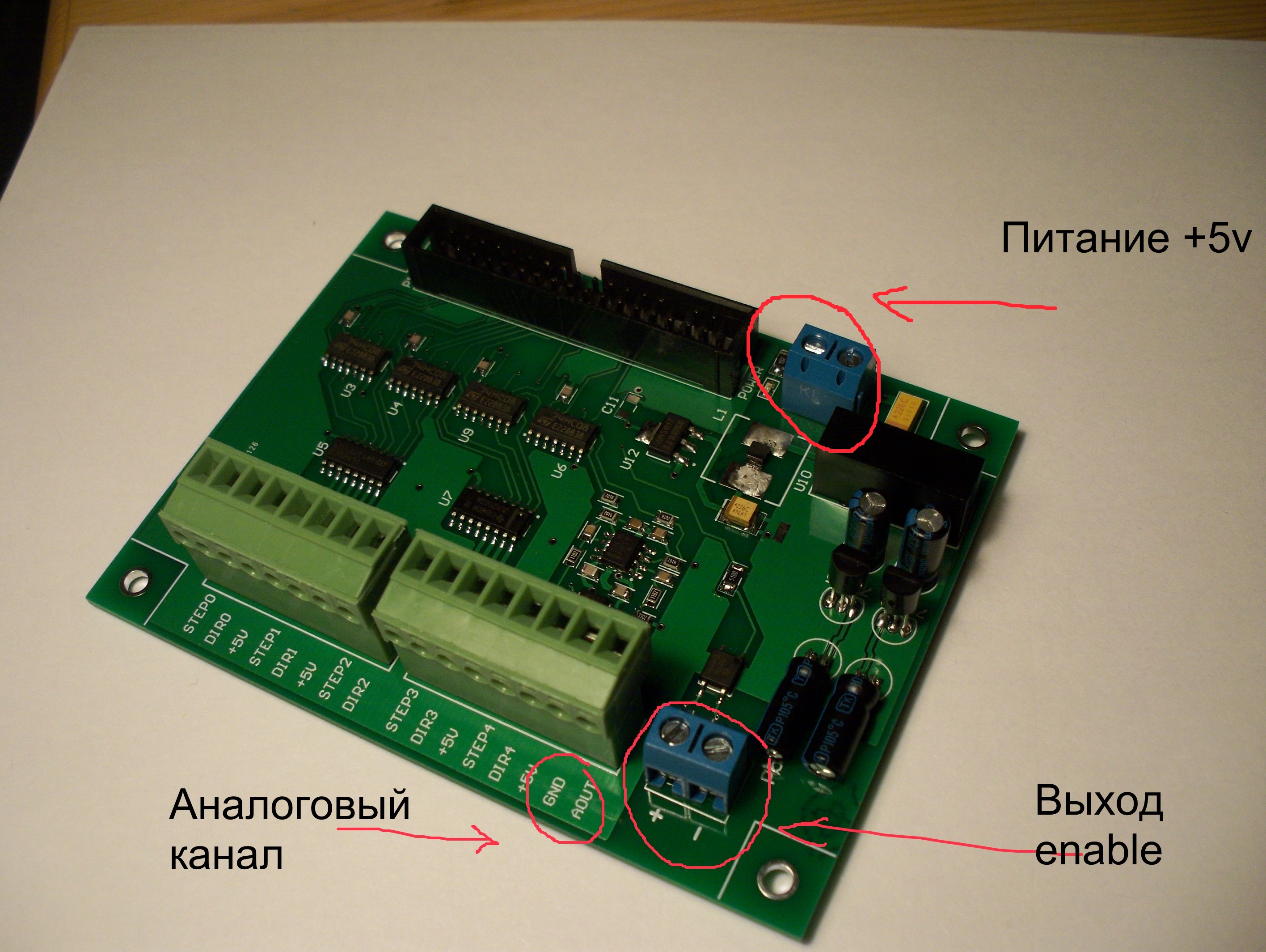

104_3506.JPG (2747 просмотров) <a class='original' href='./download/file.php?id=166511&mode=view' target=_blank>Загрузить оригинал (1.39 МБ)</a>

ССыч писал(а):Пришло время подключать комплект StepDir и плату. Для нее нужен другой драйвер ? И конфиг?
Добавили в шапку.

Re: Настраиваем контроллер to_pci.
Добавлено: 22 июл 2019, 22:59
mmv
ССыч писал(а):А можно поделится схемой платы StepDir ?. В шапке темы вроде нету.
К сожалению схемы нет на эту плату. На выходе стоят uln2003. Т.е. схема с открытым коллектором.
Такая схема подключения только для сигналов STEP и DIR. Enable подключать через стандартные выходы.
На сколько я помню у вас такая плата SD.
sd1.jpg (2523 просмотра) <a class='original' href='./download/file.php?id=166664&mode=view' target=_blank>Загрузить оригинал (1.45 МБ)</a>
Теперь вопрос, ССыч, у вас плата PCI была изначально для PWM управления? Если да, то под SD нужно её перепрошивать.

1. Плата не такая как на фото , а с разьемами как на плате энкодеров.
2. Да плата изначально to_pci был под pwm . Но поскольку механику станка запорол и плата лежит без дела. решил ее поставить на собранный домашний фрезер.
Помогите пожалуйста, как ее перепрошить?

ССыч писал(а):Спасибо за ответ
Вот такая плата
