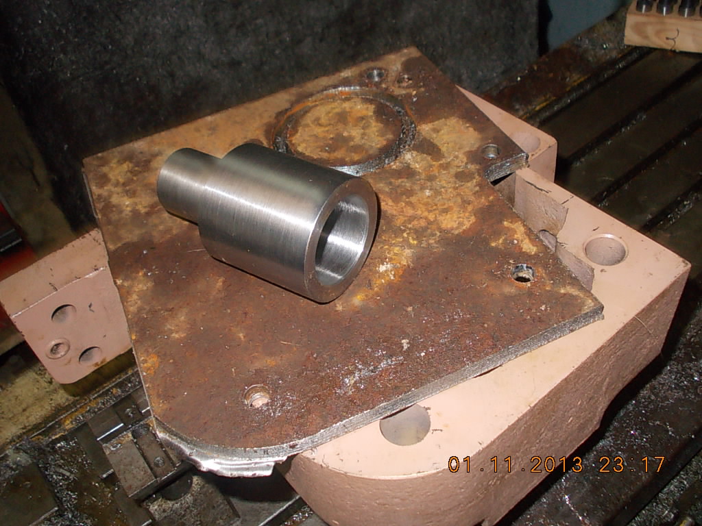

На фрезерном вырезал одну часть крепления мотора, и на токарном переходник с конуса ШВП на сильфоную муфту
DSCN2194.JPG (4726 просмотров) <a class='original' href='./download/file.php?id=20398&mode=view' target=_blank>Загрузить оригинал (248.21 КБ)</a>

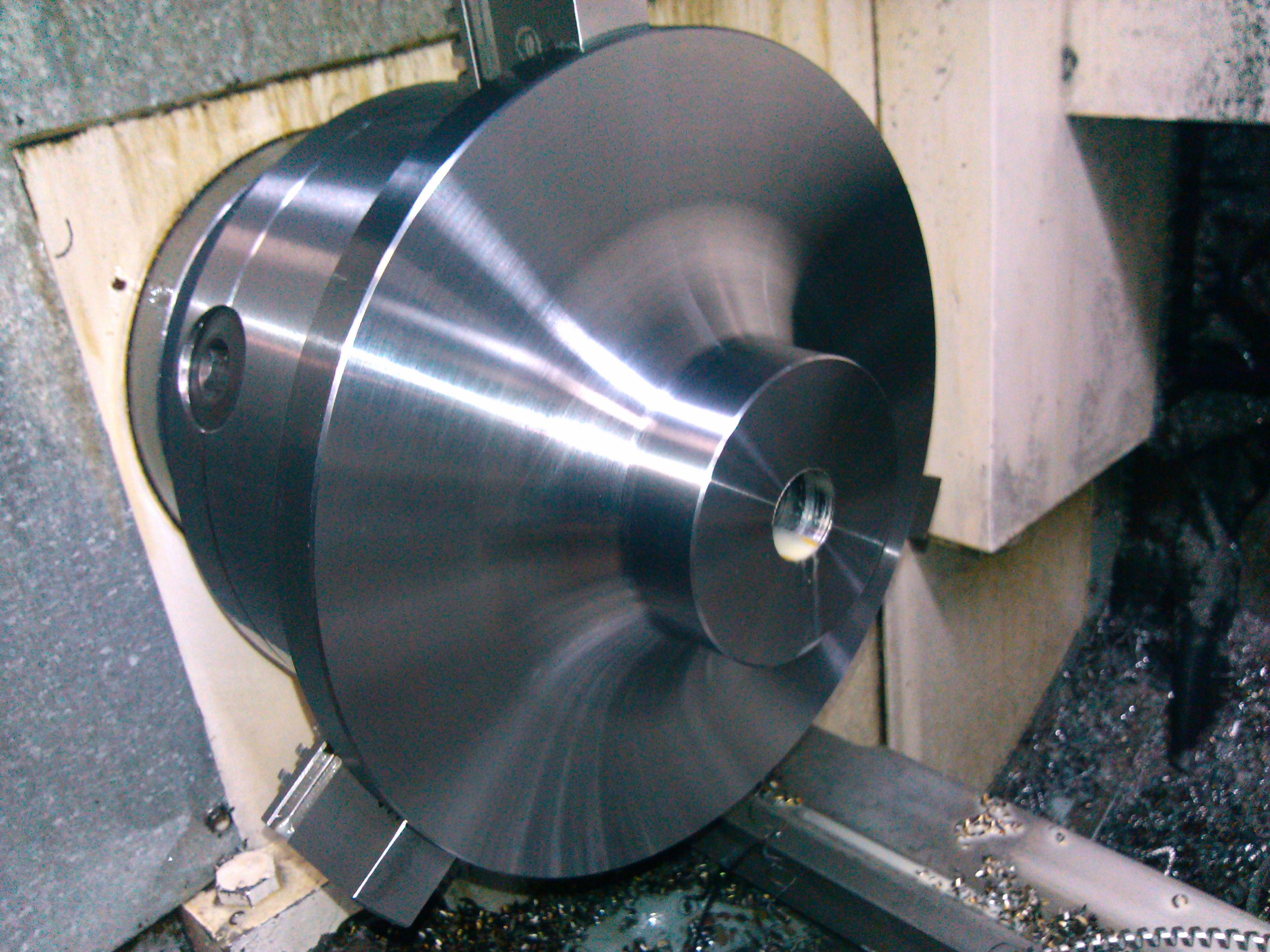

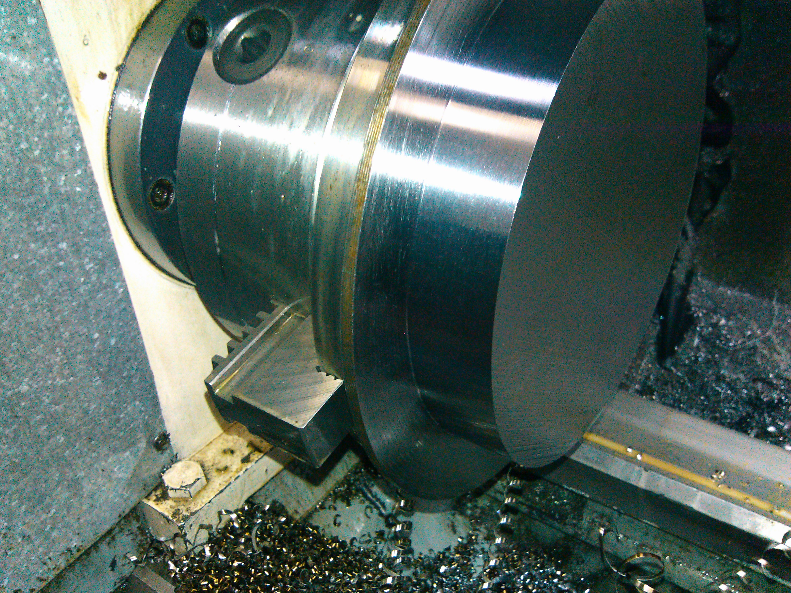

Ты меня помнится про режимы спрашивал, которые станок тянет. Вот сегодня точил:
IMG_20131030_185512.jpg (4706 просмотров) <a class='original' href='./download/file.php?id=20404&mode=view' target=_blank>Загрузить оригинал (2.28 МБ)</a>
IMG_20131101_193835.jpg (4706 просмотров) <a class='original' href='./download/file.php?id=20406&mode=view' target=_blank>Загрузить оригинал (1.71 МБ)</a>

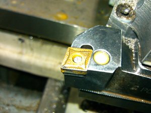

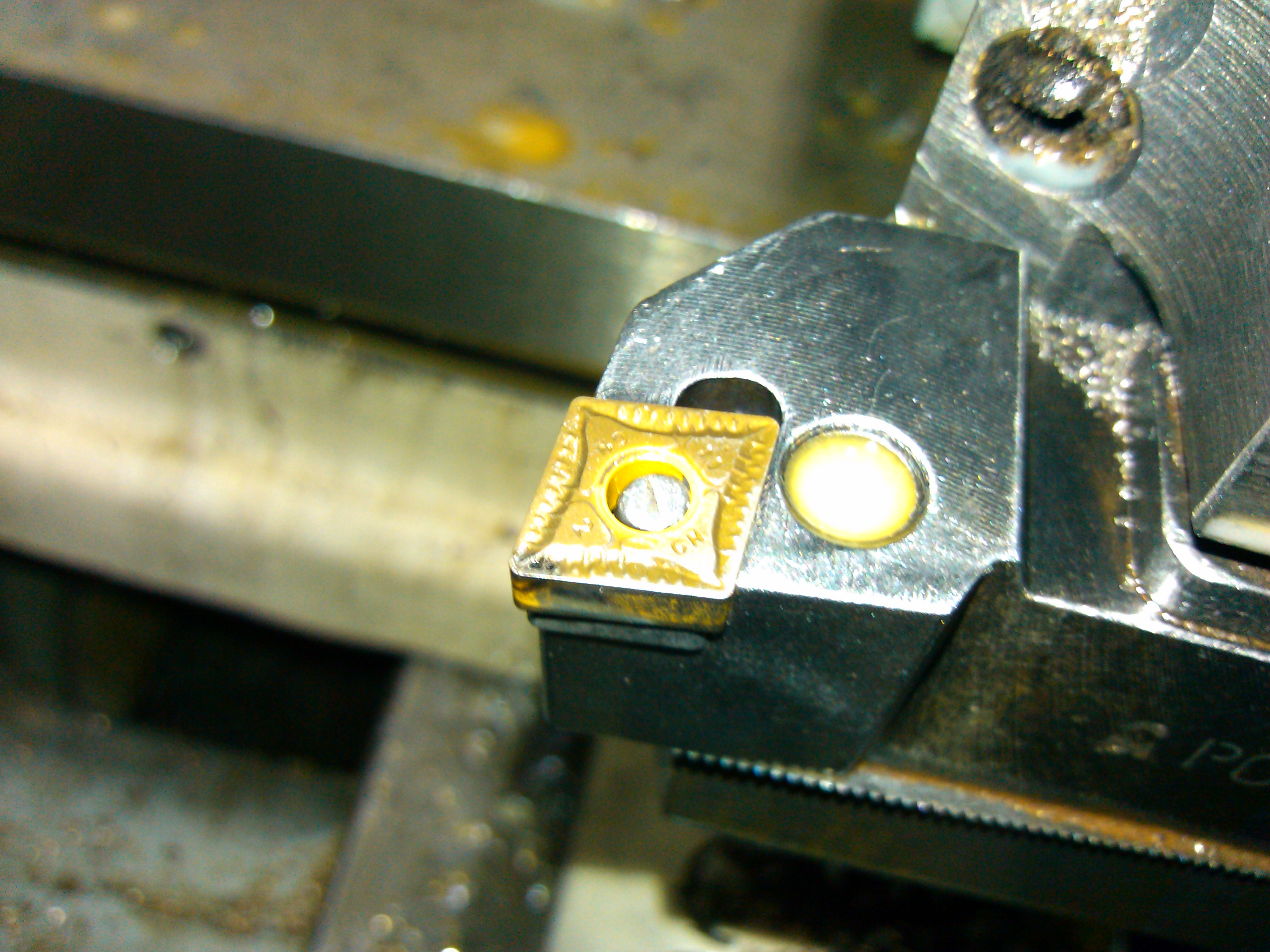

резец:
IMG_20131030_185538.jpg (4706 просмотров) <a class='original' href='./download/file.php?id=20405&mode=view' target=_blank>Загрузить оригинал (1.32 МБ)</a>
Съем 3 мм на сторону, подача 0,3 мм на оборот, скорость 140 м/мин. Запас по мощности еще изрядный, но дышать совсем нечем становится, сож парит очень сильно.

Надо будет как то еще с импортными ТС пластинками разобраться. Есть "стандартные" пластинки их делают многие производители, а есть только те что делает одна фирма. У Сандвика свои, у Мицубисек другие и не взаимозаменяемые.
У тебя что за пластинка в резце?

aftaev писал(а):У тебя что за пластинка в резце?
Искар, CNMG120408, стружколом GN, сплав не помню. Очень стойкие, вся эта болванка обточена одной кромкой (почти 30 кг в стружку, сталь 40ХГНМ). Державка советская, PCLNR2525.

freeform писал(а):Очень стойкие, вся эта болванка обточена одной кромкой (почти 30 кг в стружку, сталь 40ХГНМ).
Эт ты еще с СОЖ точил?
Токарь знакомый день точит сталь 40Х и каждый час бегает резцы затачивать с напайками :)
