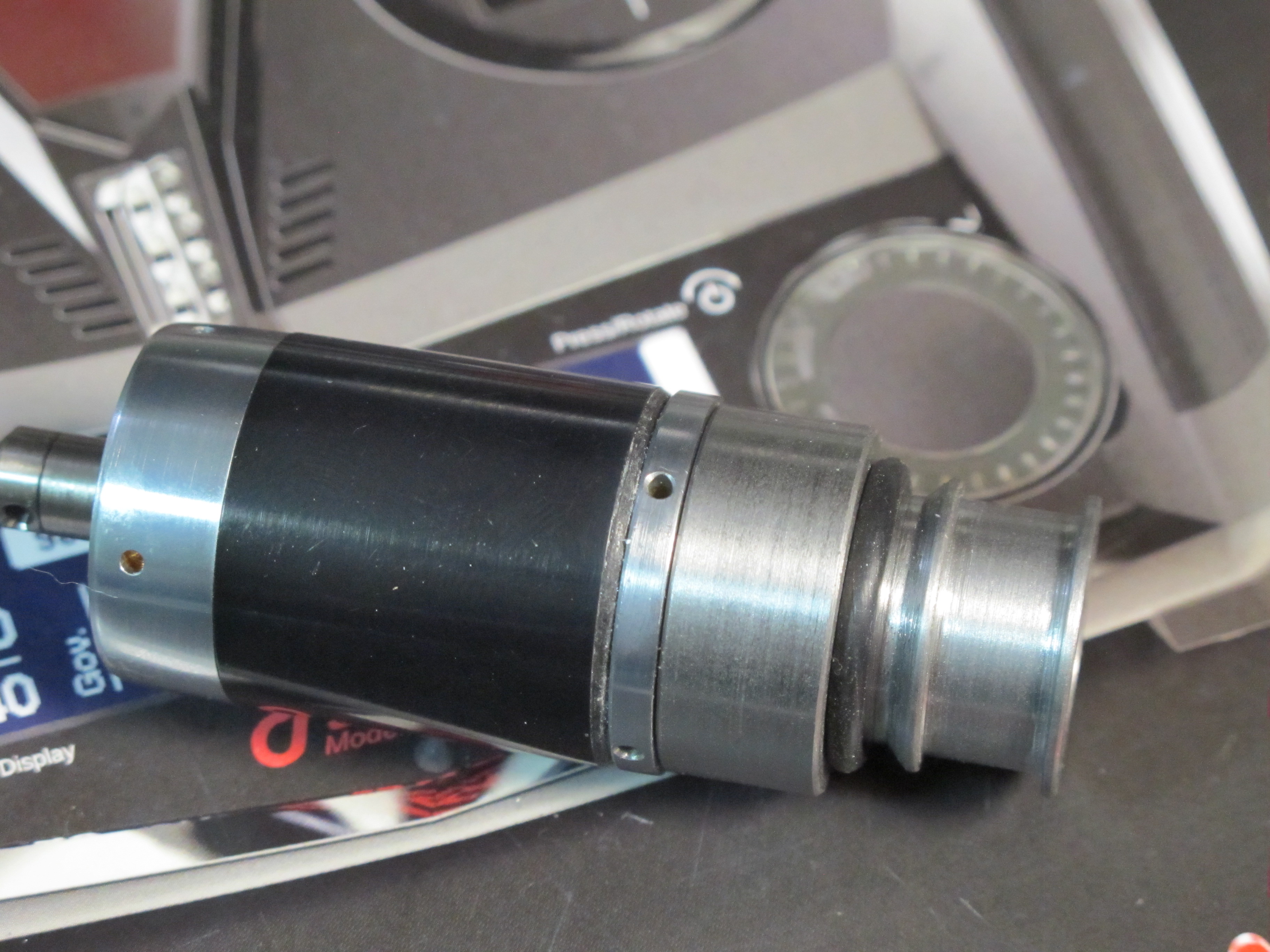

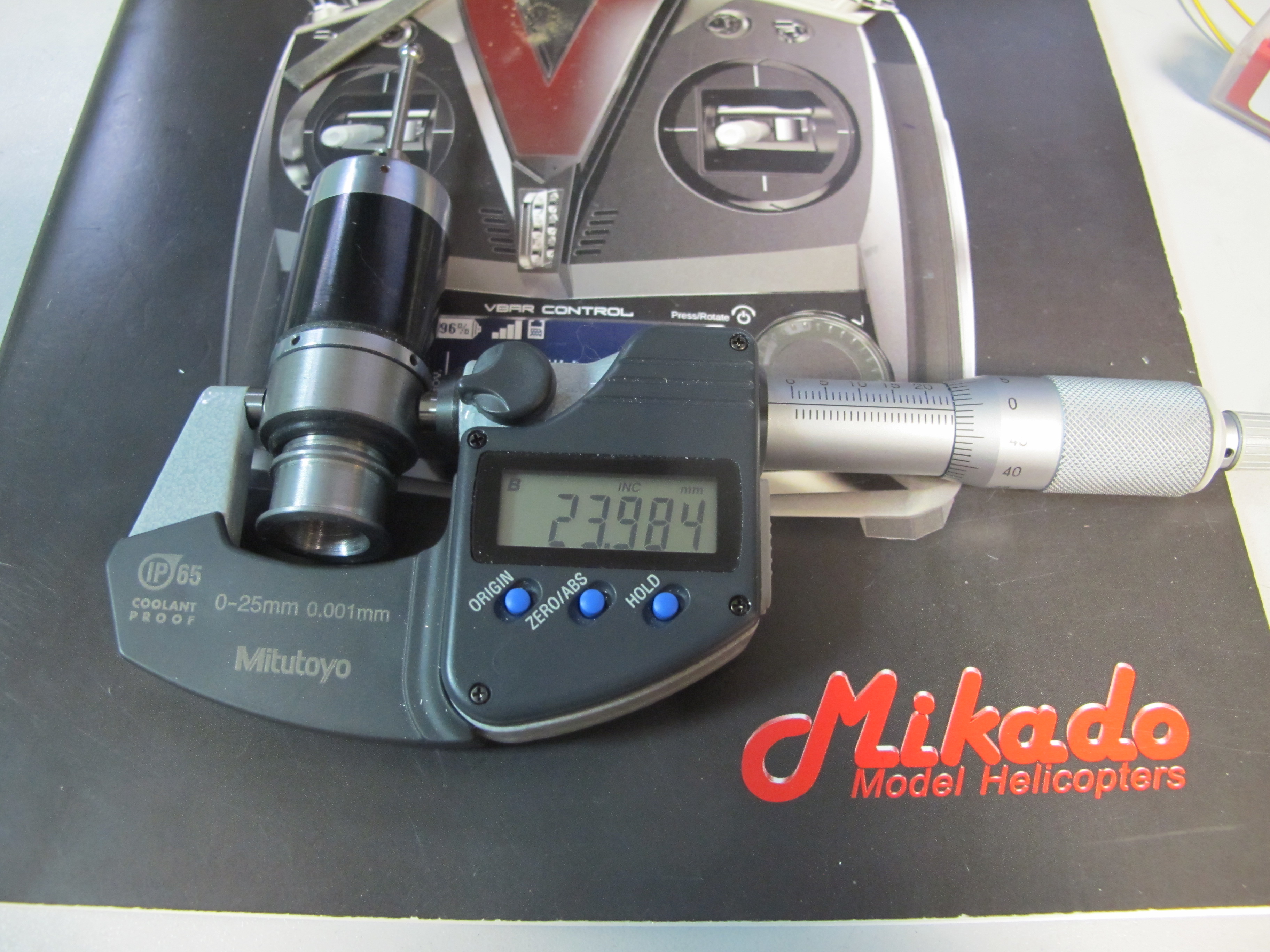

в общем привязали датчик к патрону и от него замер инструментов
теперь все четко :cheesy:
точил держалку для датчика контакт 3 на фрезер,в проге 6 инструментов , привязка 5-6 минут :good:
расход с заданным размером 16 микрон, если нужно точнее , то корекции рулят, но для большинства приминений этого достаточно

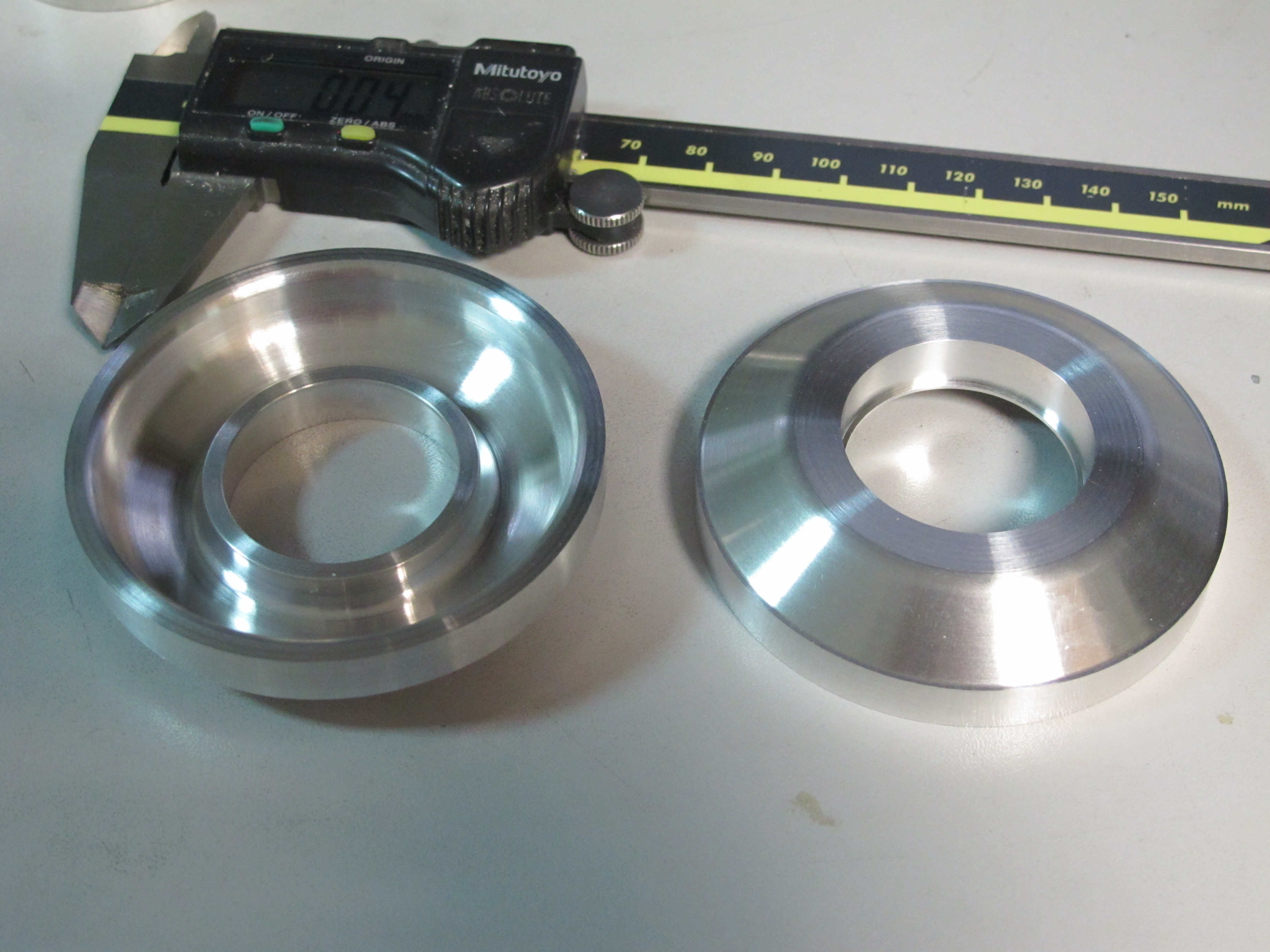

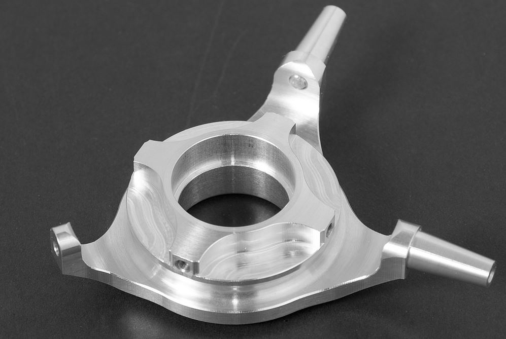

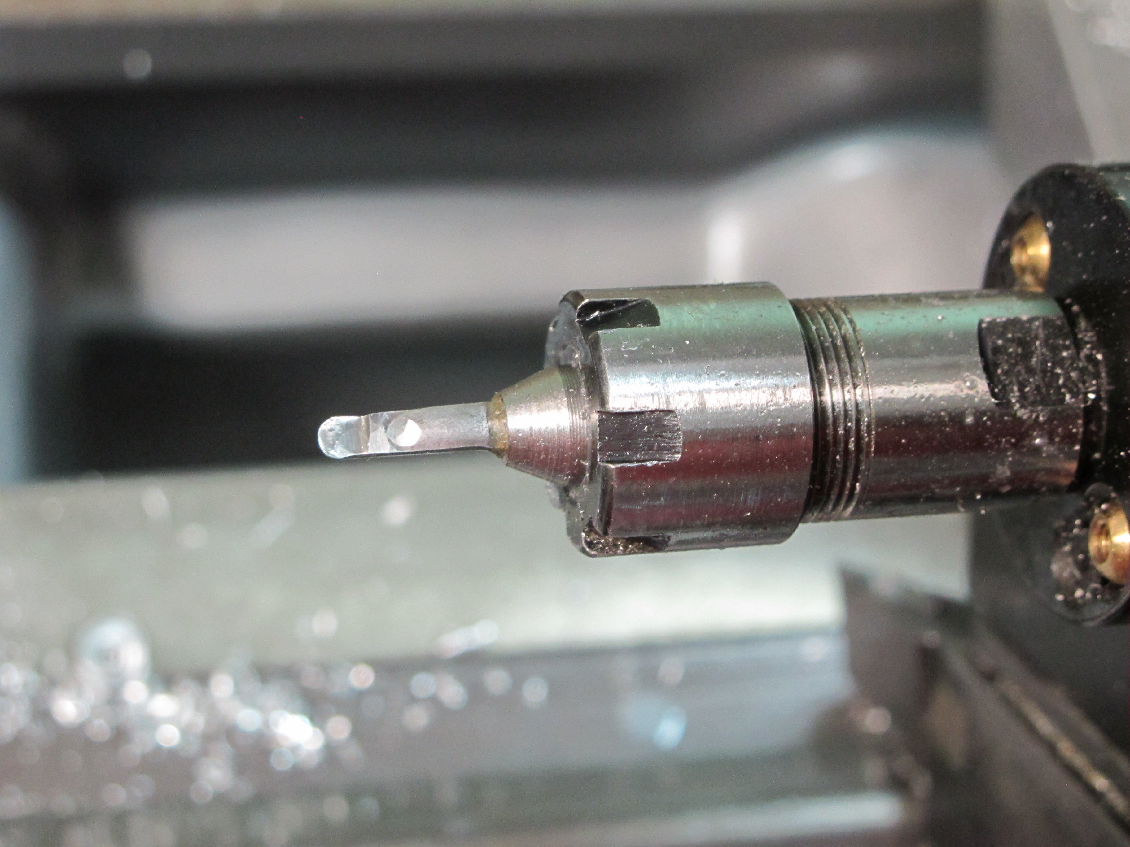

понемногу точу разные детальки и приходится осваивать заточку резцов :)
получилось неплохо заточить радиусный и минирезьбовой
деталька для автомата перекоса 135гр
и видюха как делал вынос для этого автомата, там как раз и нужен был мелкий резьбовой резец

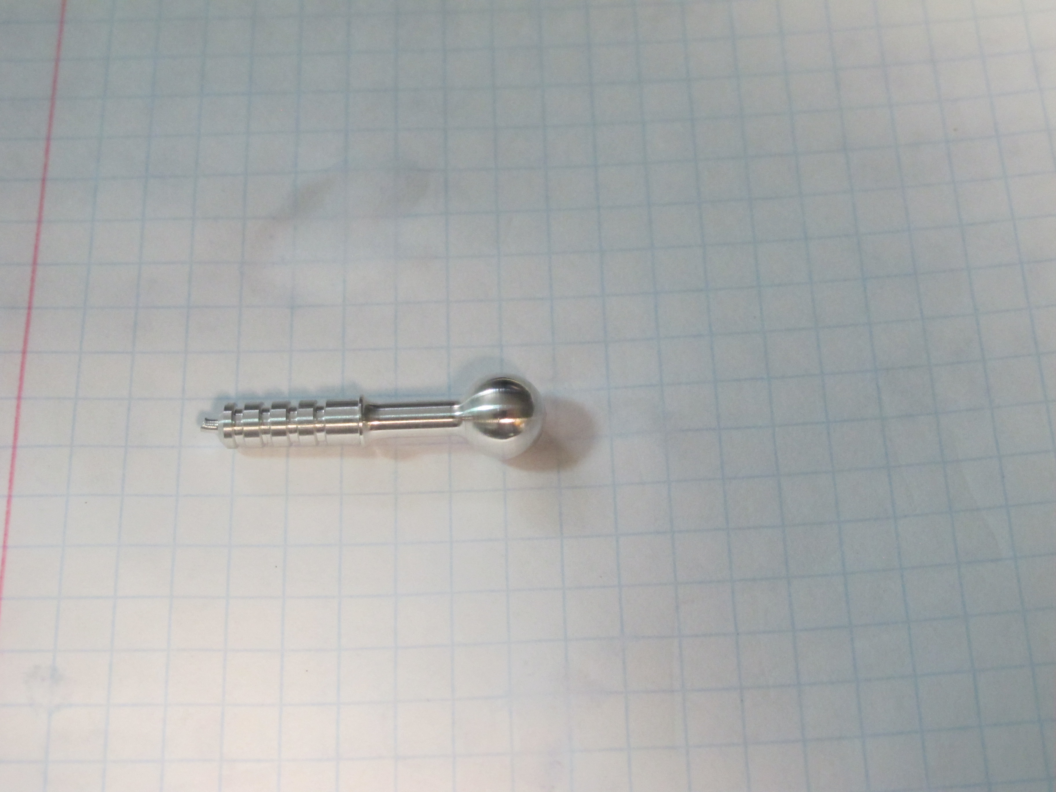

видос как делал такие детальки
