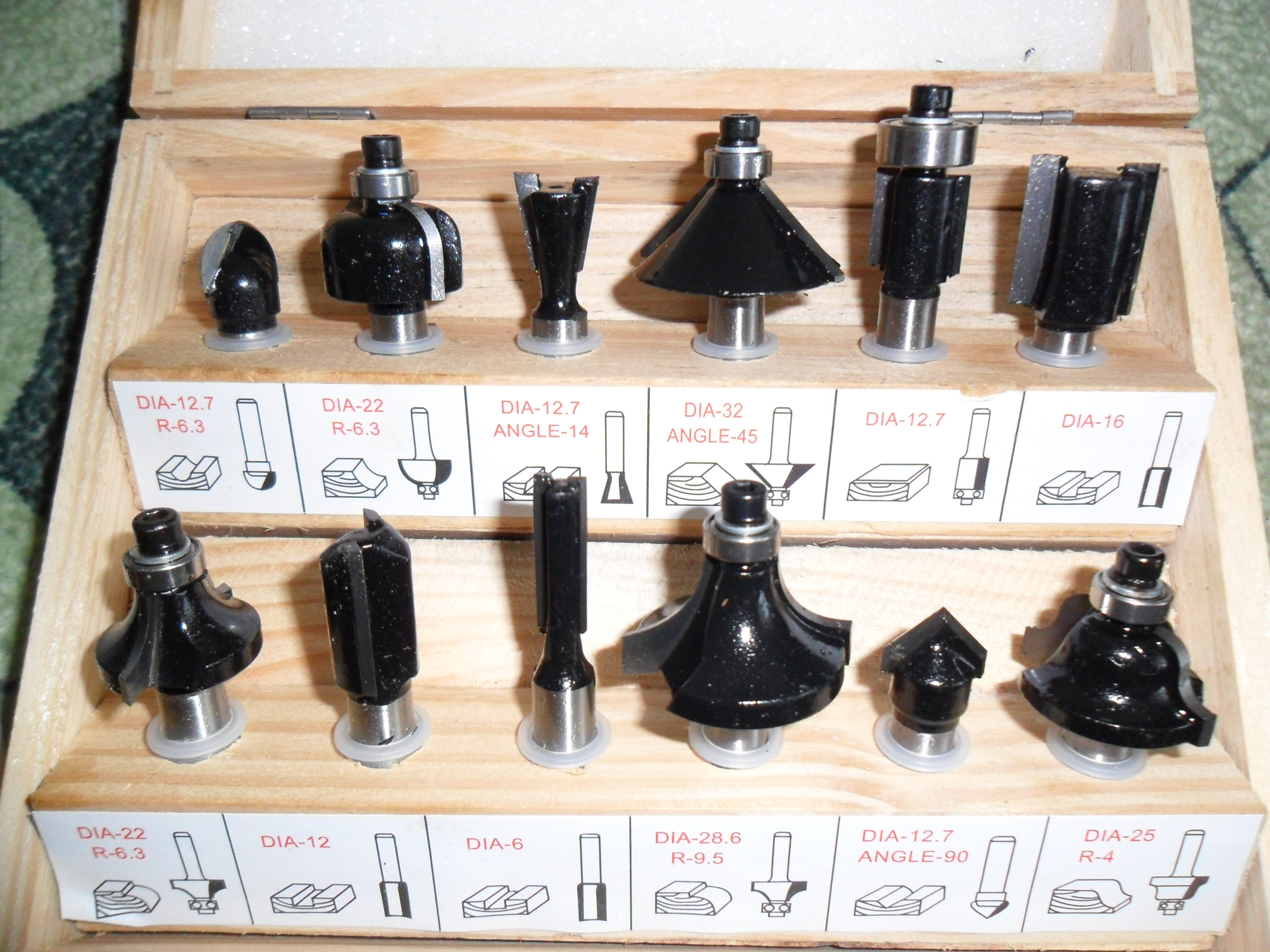

всем привет)запарился я уже с этим станком,собрал Z она никакая получилась,ща по новой Z делать буду,начал иксы переделывать тошо дрожат,Y вроде нормально!
Купил сегодня фрезер недорогой 1400ВТ регулятор оборотов от 11тыс до 34тыс думаю пока нормально будет,фрезы не стал выбирать купил наборчик,сказали что вроде качественные,ну взял недорого думаю пригодятся,как фрезы?
SAM_0990.JPG (1980 просмотров) <a class='original' href='./download/file.php?id=7728&mode=view' target=_blank>Загрузить оригинал (1.86 МБ)</a>

DjVellf писал(а):думаю пригодятся,как фрезы
Это для ручных фрезеров. Подойдет для CNC только пара фрез.

я предпоследней фрезой на алюминии фаски снимаю и гравирую ей.
