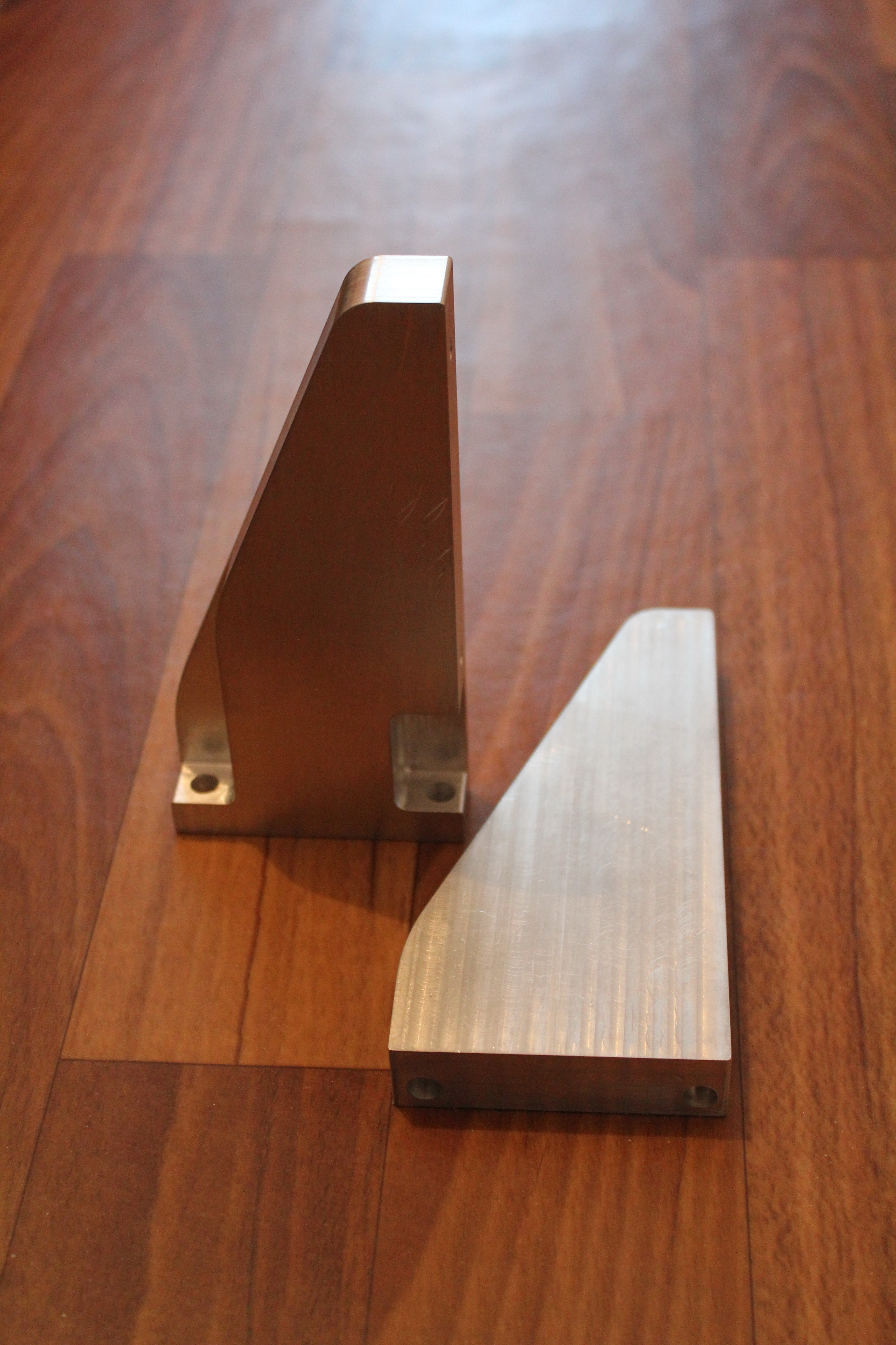

Получил детали от Алексея (Darxton)
Скоро запущу все три оси, а там и стружка....
:beer_blow:

Re: Станок 600х400х150 мм
Добавлено: 20 апр 2018, 18:21
Почем вышли?
Добавлено: 20 апр 2018, 18:26
Бесплатно
Добавлено: 20 апр 2018, 18:29
За какие заслуги? Или просто для демонстрации микони?
Добавлено: 20 апр 2018, 18:32
Ну можно и так сказать)
