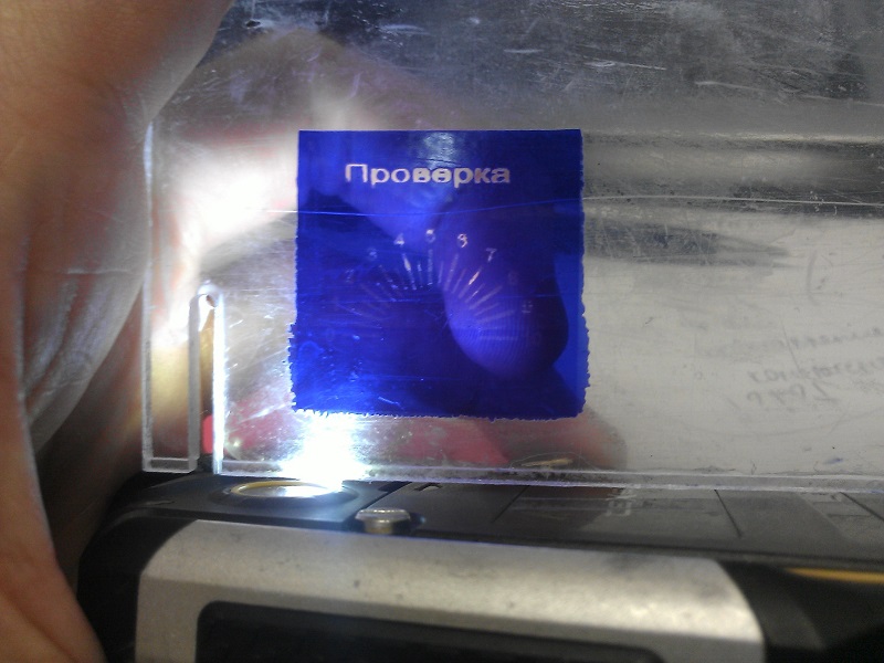

Добавлено: 01 мар 2017, 16:43
Сегодня попробовал лазером засветить фоторезист накатанный на оргстекло :-)
WP_001802.jpg (2797 просмотров) <a class='original' href='./download/file.php?id=104734&mode=view' target=_blank>Загрузить оригинал (129.55 КБ)</a>
WP_001803.jpg (2797 просмотров) <a class='original' href='./download/file.php?id=104735&mode=view' target=_blank>Загрузить оригинал (92.68 КБ)</a>
WP_001804.jpg (2797 просмотров) <a class='original' href='./download/file.php?id=104736&mode=view' target=_blank>Загрузить оригинал (124.46 КБ)</a>
WP_001805.jpg (2797 просмотров) <a class='original' href='./download/file.php?id=104737&mode=view' target=_blank>Загрузить оригинал (132.83 КБ)</a>
WP_001806.jpg (2797 просмотров) <a class='original' href='./download/file.php?id=104738&mode=view' target=_blank>Загрузить оригинал (86.19 КБ)</a>
В принципе есть использовать молочного цвета, и чуть уменьшить мощность, получится неплохо делать панельки для приборов :-)

Добавлено: 01 мар 2017, 18:15
VSedoi
Почему именно на оргстекле? Мне кажется что за счет переоотражения в оргстекле получается еще паразитная засветка. Тоесть если взять что-то не отражающее, границы шрифта должны получится четче, не?

VSedoi писал(а):Почему именно на оргстекле? Мне кажется что за счет переоотражения в оргстекле получается еще паразитная засветка. Тоесть если взять что-то не отражающее, границы шрифта должны получится четче, не?
Ну у меня фоторезиста вагон и маленькая тележка :-) ещё протестирую на разных материалах.

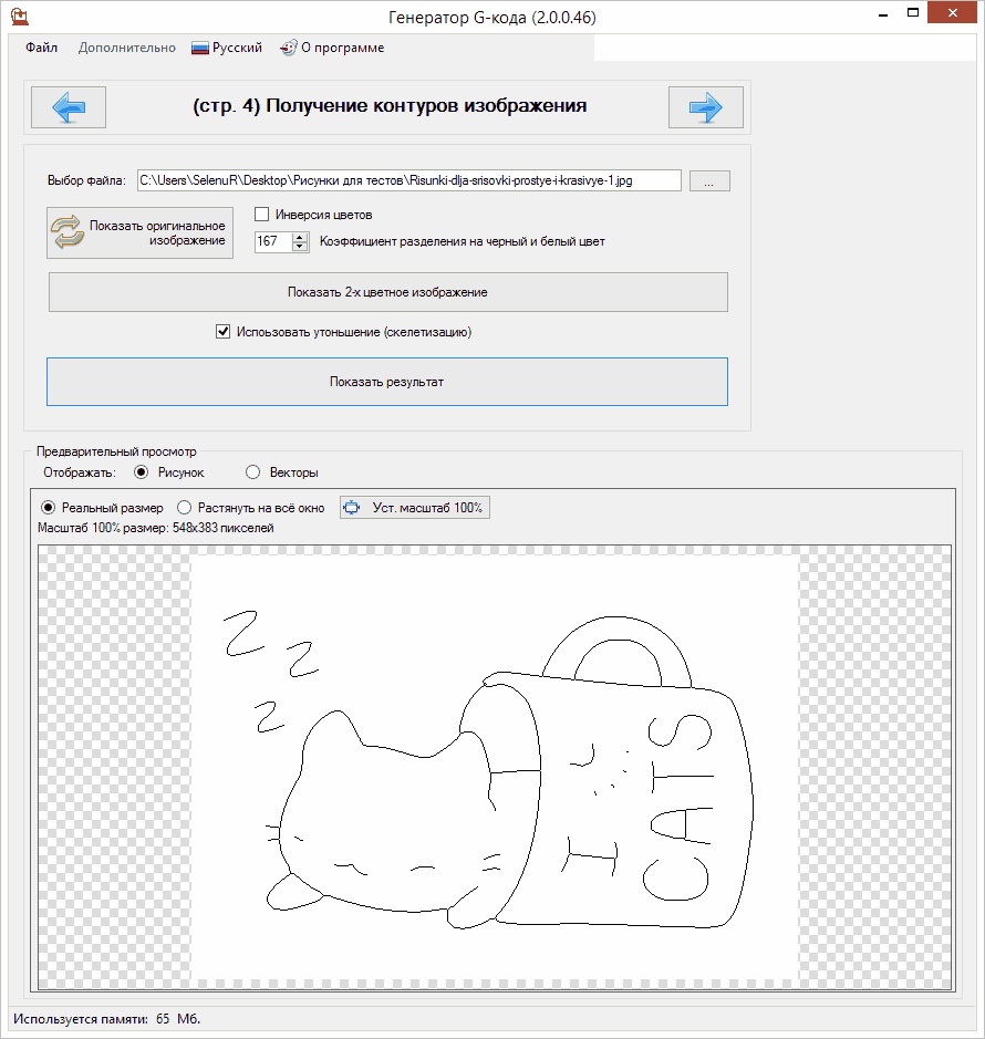

Поправил кое какие косячки, предварительная версия 46: https://github.com/selenur/ToolsGenGkod ... 46/v46.zip
Починил частично, скелетизацию:
2017-03-02_234417.jpg (2685 просмотров) <a class='original' href='./download/file.php?id=104844&mode=view' target=_blank>Загрузить оригинал (157.27 КБ)</a>
2017-03-02_234702.jpg (2685 просмотров) <a class='original' href='./download/file.php?id=104845&mode=view' target=_blank>Загрузить оригинал (204.54 КБ)</a>
т.е. понимает 24-х битные и 32 битные рисунки, (для одно, 4-х, и 8-ми битных рисунков алгоритм готов, но не внедрен пока)

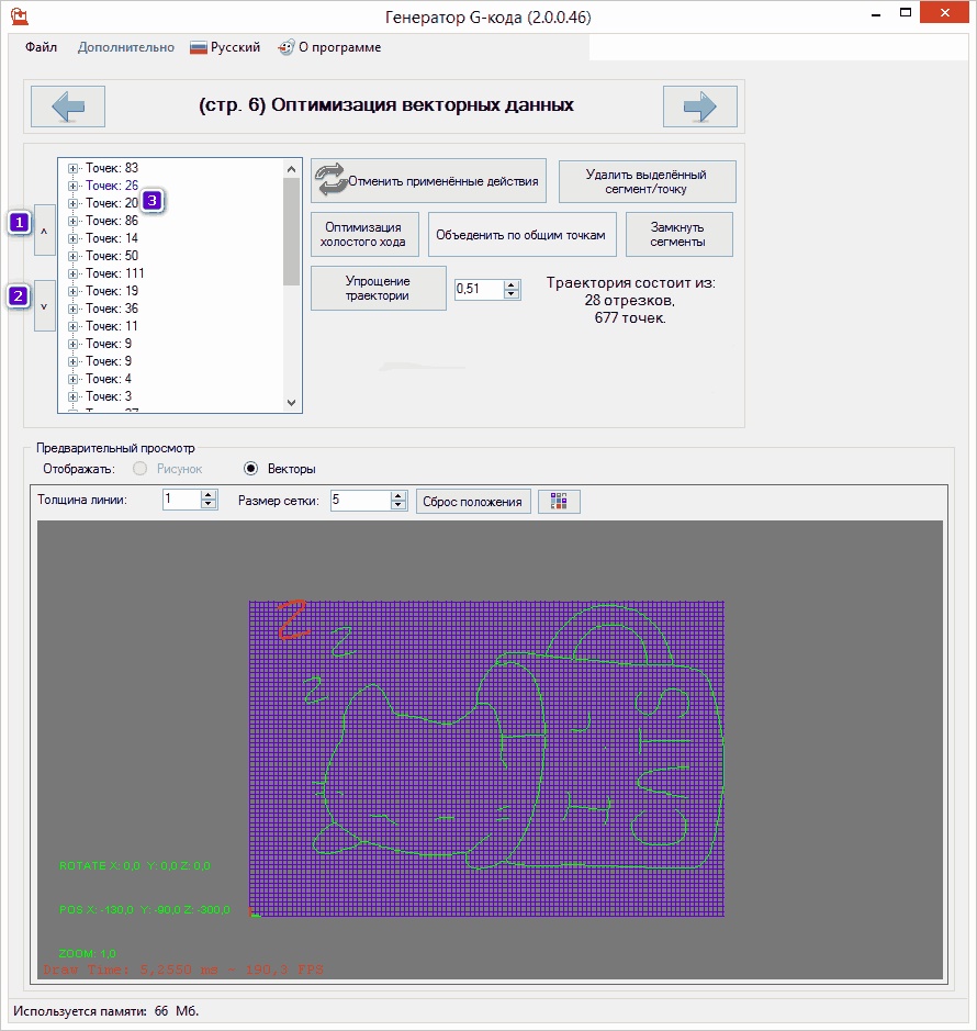

Так-же добавил возможность менять последовательность контуров:
2017-03-02_234742.jpg (2685 просмотров) <a class='original' href='./download/file.php?id=104846&mode=view' target=_blank>Загрузить оригинал (244.45 КБ)</a>
Для этого достаточно выделить нужный контур, и нажимать стрелки.

selenur писал(а): Так-же добавил возможность менять последовательность контуров:
Сергей! Добавь пожалуйста возможность выделения нескольких контуров сразу, через Ctrl или Shift.
