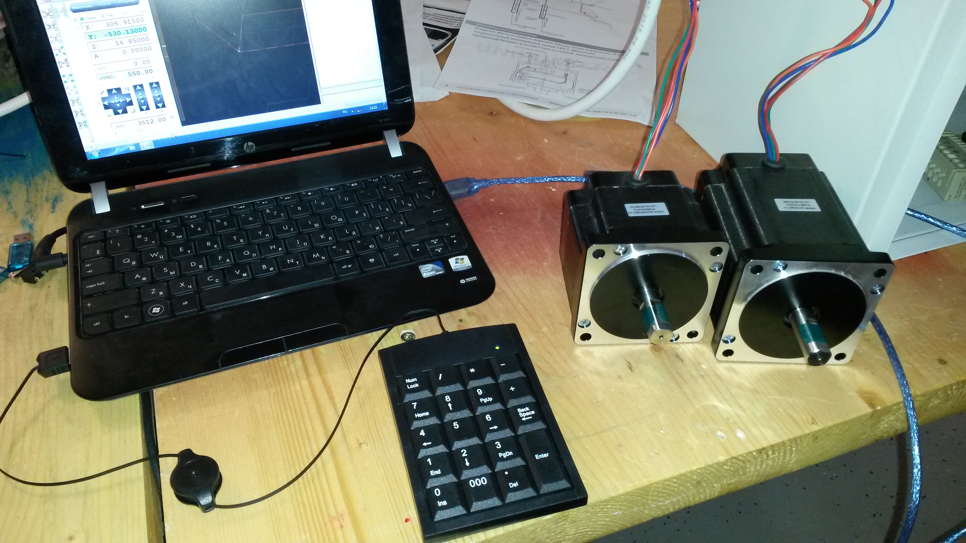

Сегодня попробывал 19 клавишную клавиатуру на СNC пошла без проблем а на Assist-master запустить не удалось, selenur всемогущий подскажи как это сделать? есть такая же безпроводная и думаю использовать как дистанционный пульт управления, selenur может стоит задействывать оставшиеся кнопки на шпиндель, старт программы и.т.п. будет совсем кошерно!

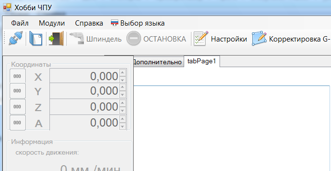

selenur,
Слетело расположение окон. Не знаю важно или нет - разрешение 1680х1050.
А еще, на экране 15" ноута не влазит панель "движение в точку. Подозреваю что это от того что размер значков в винде стоит "средний", однако хорошо бы иметь возможность растягивания окон.

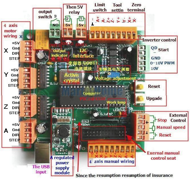

Не будет ли любезен многоуважеаемый selenur (или ктонибудь еще) ткнуть пальцем на схеме подключения МК1 где выходы сих каналов? Пробовал подключить вход TTL от лазера но управление им так и не получил..selenur писал(а):Команды управления каналами:
М3 - включить первый канал
М5 - выключить первый канал
М7 - включить второй канал
М8 - включить третий канал
М9 - выключить второй и третий канал

В ближайшее время сделаю утилиту, с её помощью узнаем какие коды шлет внешняя клавиатура, и добавлю возможность связывать коды с клавиатур, с действиями программы.Ivman писал(а):Сегодня попробывал 19 клавишную клавиатуру на СNC пошла без проблем а на Assist-master запустить не удалось, selenur всемогущий подскажи как это сделать? есть такая же безпроводная и думаю использовать как дистанционный пульт управления, selenur может стоит задействывать оставшиеся кнопки на шпиндель, старт программы и.т.п. будет совсем кошерно!

Скажи какое у тебя разрешение экрана на 15 дюймах, и я постараюсь что нибудь придумать.Voltos писал(а):selenur,

Выложи фотки контроллера, что-бы точно понять как подключить, т.к. этих контроллеров столько много вариаций, что на вкидку не хочется допускать ошибку с советом.Voltos писал(а):Не будет ли любезен многоуважеаемый selenur (или ктонибудь еще) ткнуть пальцем на схеме подключения МК1 где выходы сих каналов? Пробовал подключить вход TTL от лазера но управление им так и не получил..selenur писал(а):Команды управления каналами:

Могу кинуть свой и схемку МК1 мной нарисованную (дополненную и исправленную DIY буферными элементами по плате клона МК1)selenur писал(а):...Выложи фотки контроллера, что-бы точно понять как подключить, т.к. этих контроллеров столько много вариаций, что на вкидку не хочется допускать ошибку с советом.

xvovanx, по виду схема постом выше и есть моя. Пробовал цеплять TTL к выходам "Inverter control" но команды M3 M5 на него не действуют ни в коде ни ручками в строке.
Правильно ли я понимаю?:
Если отправить контроллеру руками команду М3 то он должен включить искомый выход и держать его включенным пока не придет М5.
Может TTL дохлый.. подать не него от источника напряжение. При подключении его куда ни будь лазер тухнет. На так как напряжения нет (проверял мультиком) он так и стоит не зажигаясь.

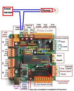

К выходам "Inverter Control" китайцы думали подключать внешний частотник мощного шпинделя, для регулировки оборотов. Я свой шпиндель подключаю через реле выхода на плате "Output switch 3". 48вольт на шпиндель подаю через платку мягкого разгона и регулировки оборотов крутилкой. Ты на свой лазер подавай питание, комутируемое релюшкой 3 выхода (как на схемке).

а какими командами управляются соседние реле? да и этот выход тоже.
и теперь стало совсем не понятно. зеленый это выходной контакт?
а рядом два входа? на них напряжение подавать? подрисована начинка или внешняя схема?
