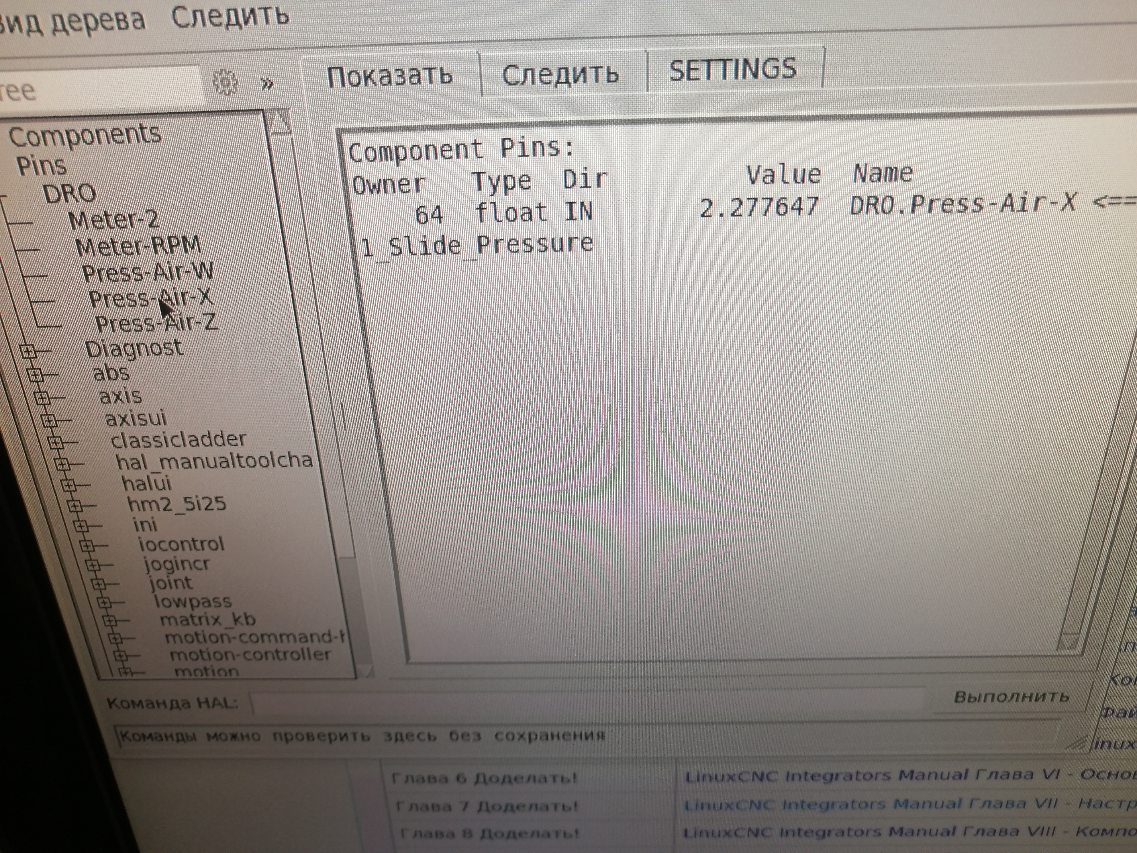

Добавлено: 06 авг 2023, 16:33
Sakhalin_Cat
Доброго дня.
Как средствами HAL или каким либо иным способом округлить значение PIN-а до 2х знаков после запятой?
IMG_20230806_215022.jpg (2500 просмотров) <a class='original' href='./download/file.php?id=208571&mode=view' target=_blank>Загрузить оригинал (5.68 МБ)</a>

Добавлено: 08 авг 2023, 07:06
steals_y2k
Sakhalin_Cat писал(а): иным способом
я бы написал мелкий компонент под это.

Добавлено: 08 авг 2023, 15:34
steals_y2k
Sakhalin_Cat писал(а): Хотелось бы решить сей вопрос штатными средствами
а это и будет штатное средство.
вопрос в реализации. если через хал-не припомню компонента для округления именно до сотых.
хотя, умножить на 100, округлить вверх, разделить на 100. штатными средствами реализуемо, 3 компонента минимум.

Sakhalin_Cat
steals_y2k писал(а): хотя, умножить на 100, округлить вверх, разделить на 100. штатными средствами реализуемо, 3 компонента минимум.
А подскажите как именно это сделать пожалуйста.
вот например имеем мы
PIN - X001 = 2,45678вольт
#----------------------------- Begin --------------------------
net x001 => 7i77.input01
Дальше что писать?

steals_y2k
7i77.input01*100
x002=fup(x001)
x001=x002*0.001
штатные средства)
есть вариант проще. только что в голову пришёл
сконвертировать 7i77.input01 в s32 или в u32, в зависимости от типа входного сигнала.
