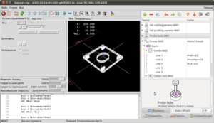

Как некоторые уже заметили я пропал на недельку. И пропадал я не зря. Наконец-то решил сделать достойную замену ngcgui.
LinuxCNC Features это тулкит для создания "мастеров". Точнее это тулкит самих "мастеров". В общем и целом LinuxCNC Features работает схоже с ngcgui, но с некоторыми отличиями. Честно говоря, с ngcgui я до конца так и не разобрался, поэтому это я считаю, что он работает схоже :freak:. (Название Features взято от кнопки в ngcgui - add feature.)
В wiki cnc-club добавлена страница о LinuxCNC Features, давайте вместе ее наполнять документацией, видео и прочими полезными материалами.
http://cnc-club.ru/wiki/index.php/LinuxCNC_Features

Что может LinuxCNC Features:
  1. Добавлять features - простые обработки
  2. Менять их порядок
  3. Группировать обработки
  4. Делать линейные и круговые массивы
  5. Встраиваться в axis LinuxCNC или работать как отдельной приложение
  6. Просматривать резултьтат в axis в редиме реального времени
  7. Сохранять шаблоны обработок

Debian 12.5 + пакет linuxcnc-uspace_2.9.2_amd64.deb. Получаю ошибку.
test@debian:~/linuxcnc/configs/NativeCAM-master$ ./ncam.py
/usr/bin/env: «python»: Нет такого файла или каталога
Меняю в первой строке python на python3, запускаю - новая ошибка.
  File "/home/test/linuxcnc/configs/NativeCAM-master/./ncam.py", line 15, in <module>
    import gtk
ModuleNotFoundError: No module named 'gtk'

iMaks-RS писал(а): ↑ Debian 12.5 + пакет linuxcnc-uspace_2.9.2_amd64.deb. Получаю ошибку.
если это было сделано под 2.8, то поменялось всё и очень сильно.
там руками исправлять надо и немало. парой замен не получится обойтись.

Сообщение iMaks-RS »
пришлось откатиться на 2.8, установил, интегрировал в интерфейсы Axis, Gmoccapy. Всё гуд. Но.. есть проблема с Axis
