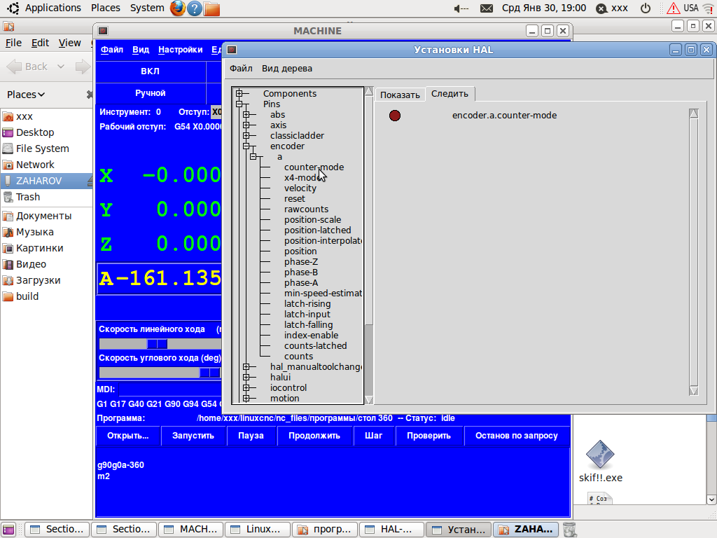

все это нужно открыть и выложить ?
Сообщения: 8340
Репутация: 1589
Re: Агрегатный станок
Сообщение nkp »
выкладывать не нужно - нужно посмотреть -
что там энкодер считает?
при работе в этом окне (halshow - оно называется) можно наблюдать за изменением пинов
запускай прогу - смотри что выдает counts
это количество тиков энкодера
в так как энкодер вещь очень точная - то при одинаковых заданиях перемещения количество тиков
должно быть одинаково....

ЗАВ
Сообщения: 665
Зарегистрирован: 22 июн 2012, 07:43
Откуда: Орск Оренбургская область
Сообщение ЗАВ »
вот это ?
Screenshot-5.png (1215 просмотров) <a class='original' href='./download/file.php?id=11296&mode=view' target=_blank>Загрузить оригинал (100.98 КБ)</a>

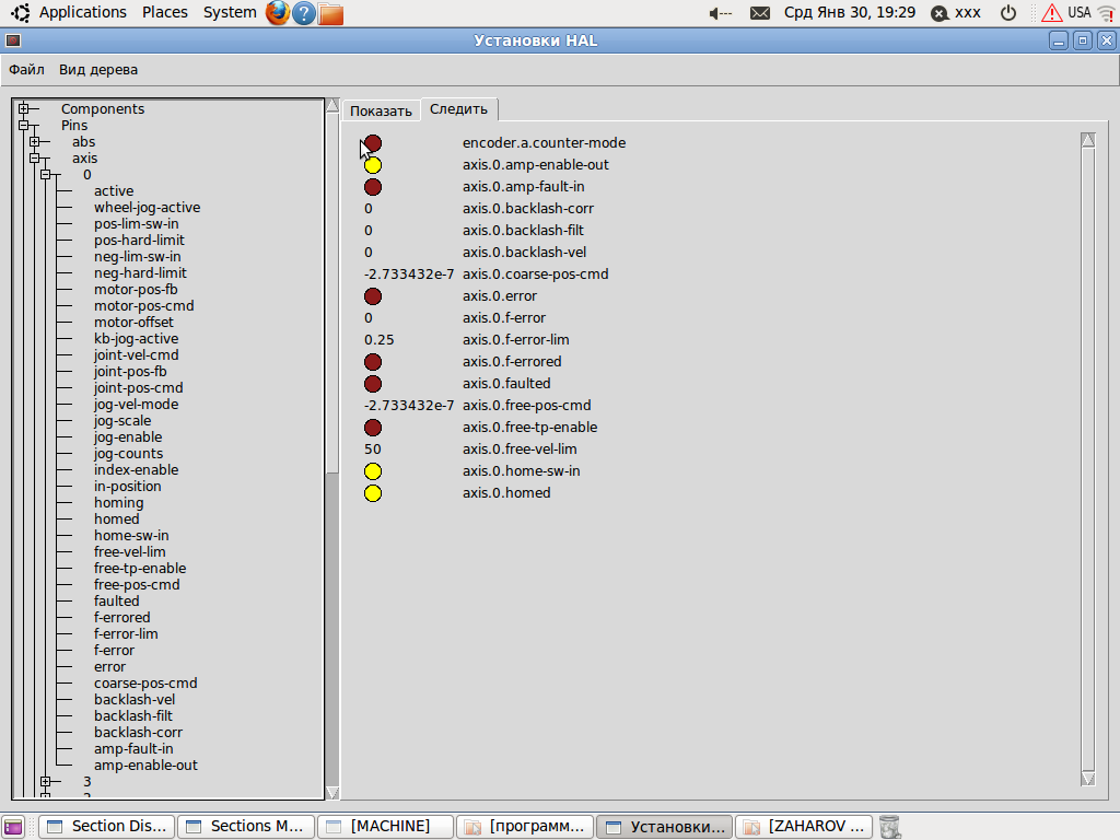

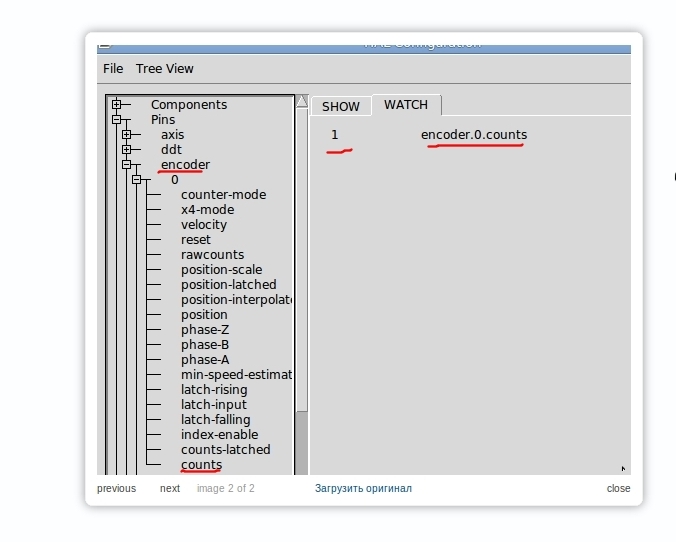

Сообщения: 8340
Репутация: 1589
Сообщение nkp »
да - только смотри - должна быть вкладка "encoder"
там параметр "counts"
Рабочий стол 1(007).jpg (1212 просмотров) <a class='original' href='./download/file.php?id=11297&mode=view' target=_blank>Загрузить оригинал (96.09 КБ)</a>
ну и остальные параметры вкладки тоже полезны
ЗАВ
Сообщения: 665
Сообщение ЗАВ »
вот это ?
Screenshot-3.png (1209 просмотров) <a class='original' href='./download/file.php?id=11299&mode=view' target=_blank>Загрузить оригинал (123.86 КБ)</a>
Сообщения: 8340
Репутация: 1589
Сообщение nkp »
Выделение(027).jpg (1207 просмотров) <a class='original' href='./download/file.php?id=11300&mode=view' target=_blank>Загрузить оригинал (254.7 КБ)</a>

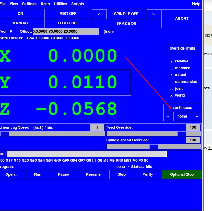

Сообщение ЗАВ »
я что то в этом интерфейсе линукса не найду движение вручную. нажимаю рядом с хоме +-, шд дает короткое движение и встает . как в ручную двигать координату?
Сообщения: 8340
Репутация: 1589
Сообщение nkp »
Выделение(030).jpg (1178 просмотров) <a class='original' href='./download/file.php?id=11309&mode=view' target=_blank>Загрузить оригинал (218.51 КБ)</a>
нажми и выбери что бы было так
