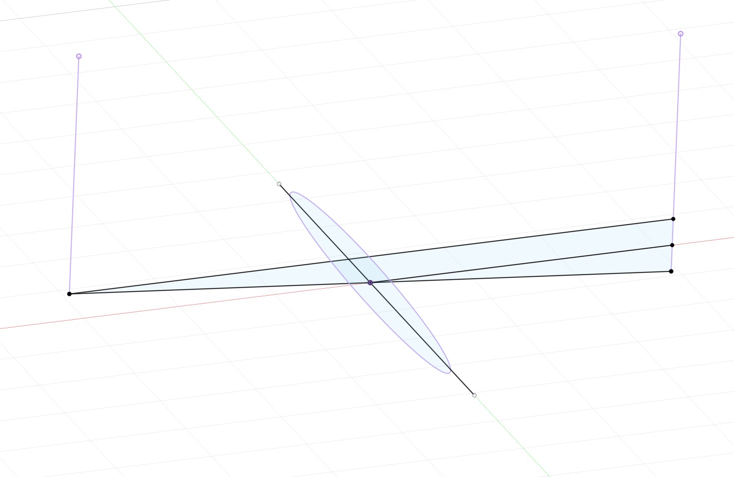

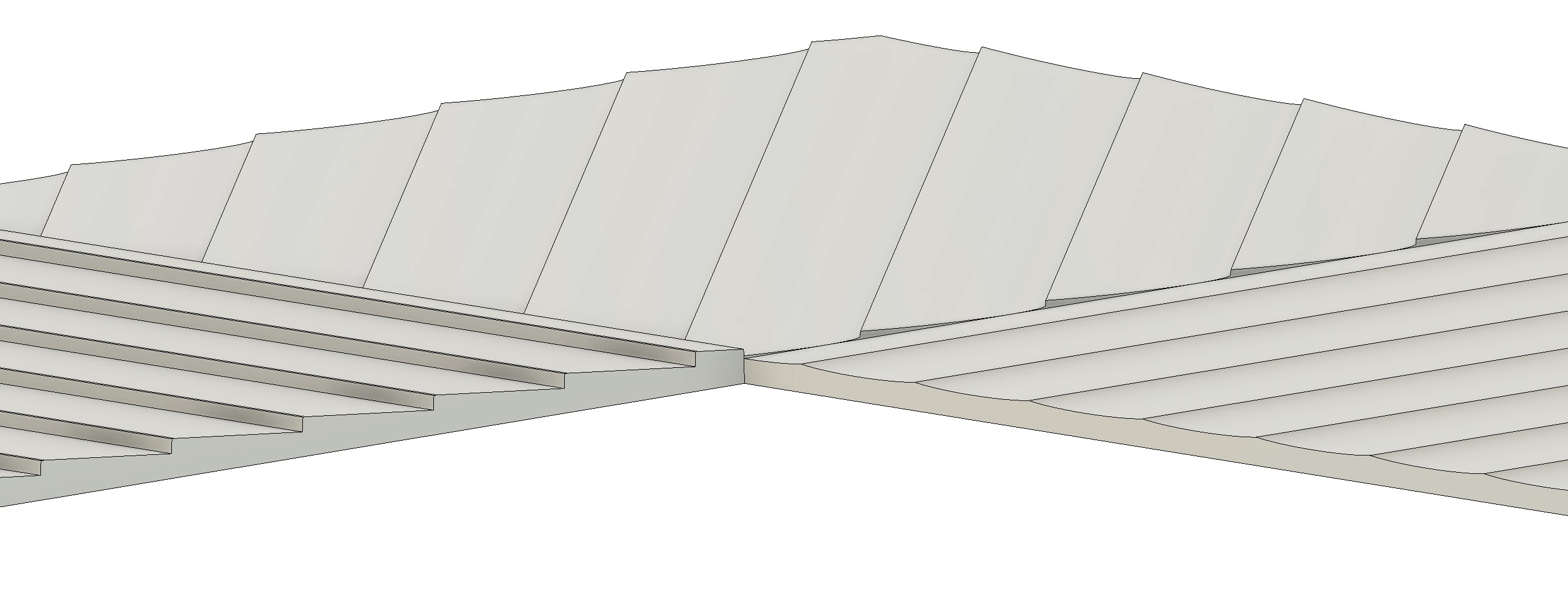

А насколько точно удается установить шпиндель при работе 50-60мм инструментом ?
Ведь даже при малейшем наклоне получите недетские ступеньки между проходами.
Звук кстати от них насколько адский ?

Если съем идёт одной пластинкой, то небольшое отклонение от вертикали никак не скажется.

SVP писал(а):А насколько точно удается установить шпиндель при работе 50-60мм инструментом ?
ну если для примера взять ветолёт с радиусом 100 и соточным индикатором - то с такой точностью и получится...
SVP писал(а):Звук кстати от них насколько адский ?
тише чем пальчиковыми 6-8мм фрезами... съем то небольшой..
sas_75 писал(а):Если съем идёт одной пластинкой, то небольшое отклонение от вертикали никак не скажется.
как эт не скажется, будет не плоскость а раковина с известной дугой... хотя тут и радиус правда не большой)

hmnijp писал(а):как эт не скажется, будет не плоскость а раковина с известной дугой...
Почему с дугой-то ? Прямоугольный паз будет с разной высотой справа и слева.

SVP писал(а):Почему с дугой-то ? Прямоугольный паз будет с разной высотой справа и слева.
ну так смотря в какую сторону работать) в одну ступень, а в другую дуга, а может и то и то одновременно)

Речь об "между проходами". Когда за один проход там всё понятно, а если у тебя плита шириной 400мм, и ты делаешь N проходов по 50мм...
Re: Сковородочка
у меня в пол сотки выставлена вертикаль, лучше - терпения не хватает
Звук мощным, уверенный, в основном от удара стружки о станок/стены/загрождения
Re: Сковородочка
SVP писал(а):Речь об "между проходами". Когда за один проход там всё понятно, а если у тебя плита шириной 400мм, и ты делаешь N проходов по 50мм...
ездил я к товарищу, у него шпиндель в одной оси имеет 1 сотку отклонение, во второй оси 3,5 сотки. Ровняли мы ему стол значит... зрелище ужасное, раковин накопали таких накопали, пришлось проходить вдоль и поперек чтобы как то сгладить картину
по одной оси лестницы, по другой раковины, а между ними лестница-раковинами... Ну конечно, надо выставлять получше, да проходы почаще... Если в сотку/100мм выставить, то это уже руками не ощущается... От пальчиковых фрез хуже поверхность, тк они гнутся немного, и тоже выходит гребёнка, приходится долго выхаживать...
