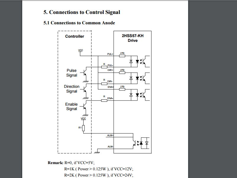

max73 писал(а):еще, вопрос по подключению к SD плате. Я нарисовал ее схематическое изображение, можете расписать что куда подключать? В идеале вообще все контакты обозначить, а то не совсем понятно что такое + и - например :)
так как минимум два типа подключения есть :) так что лучше в инструкции к драйверу посмотреть.
Re: Настраиваем контроллер to_pci.
Добавлено: 28 июн 2019, 12:21
mmv
Как на вашей картинке, разъём внизу слева это выход сигнала enable. Электрически этот выход такой же как любой выход на плате io.
Чуть позже добавим инфу по этой плате в описание.
Для понимания как подключать ваши входы PUL+ PUL- и т.д. нужно понимать что это за входы с точки зрения электроники. Нужна структурная схема внутренностей входов или описание. Просто что такое PUL+, я конечно могу догадываться, но это не знание, а домыслы.

На сколько я знаю у вас драйвер двигателя HBS57. выложите здесь схему с последней страницы описания на привод, у меня просто нет возможности
Добавлено: 02 июл 2019, 14:13
mmv
Выходы step и dir на плате с общим эмиттером. Поэтому схема подключения этих сигналов вот такая:
connect_driver.png (3060 просмотров) <a class='original' href='./download/file.php?id=165605&mode=view' target=_blank>Загрузить оригинал (51.73 КБ)</a>
Выход 5в, поэтому R=0.
С платы должен выходить (+), поэтому именно он есть на разъёме.
pin16-GND, pin18-AOUT(на этом рисунке) Аналоговый выход, можно использовать для управления шпинделем или осью.
