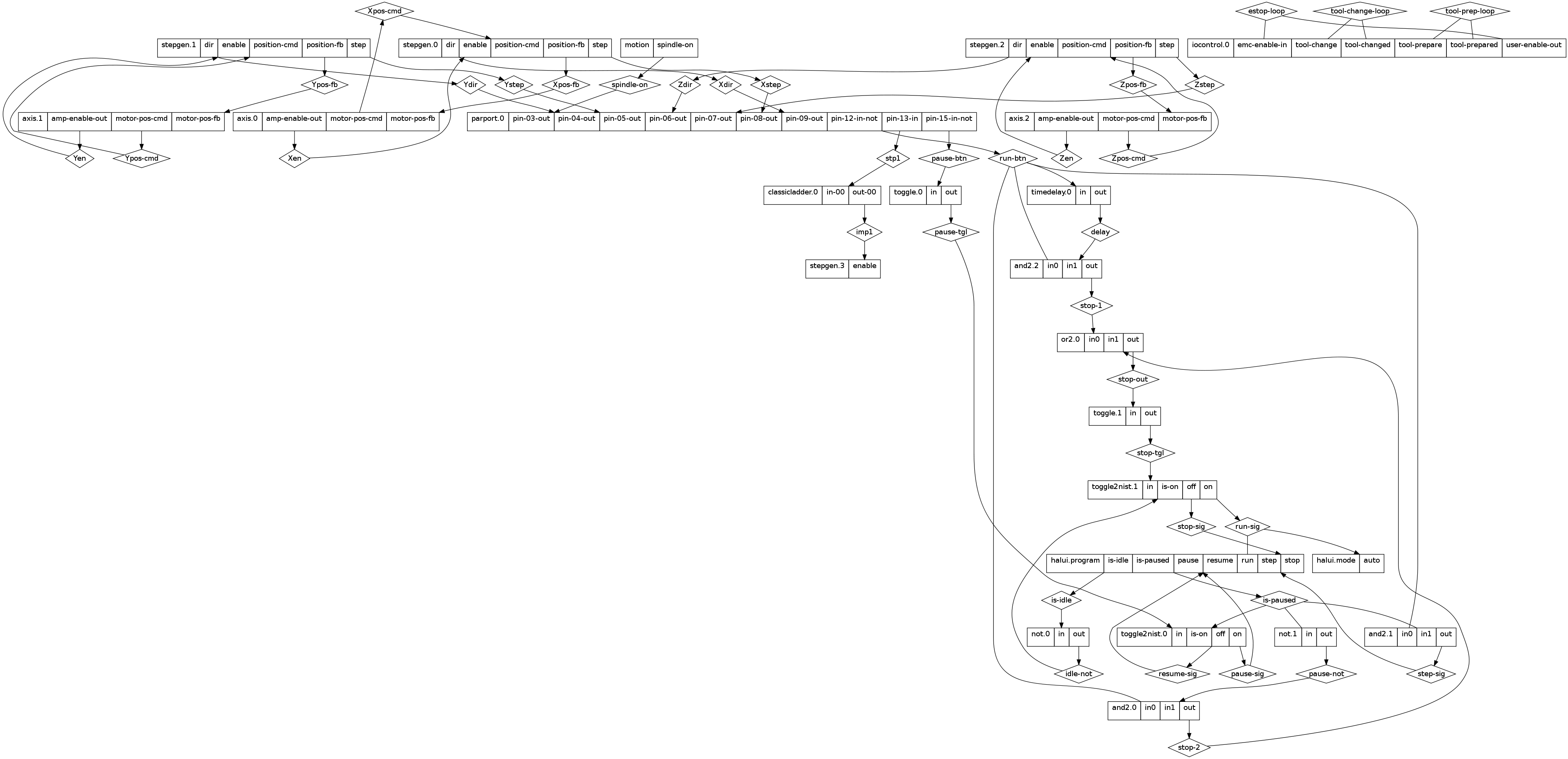

граф из файлов HAL :
ложим файл :
net2dot.py.tar
(10 КБ) 581 скачивание
в папку с конфигурацией...
из нее же запускаем терминал:
python net2dot.py core_stepper.hal standard_pinout.hal | dot -Tpng > mill.png
(core_stepper.hal standard_pinout.hal - файлы HAL , возможно подправить имена)
получаем :
Re: FAQ по EMC2 LinuxCNC
Здорово! :good:
Еще бы обратную задачу решить - построить hal по схеме.
А что означают линии/стрелочки, которые подходят точно к границам ячеек?

Serg-tmn писал(а):Еще бы обратную задачу решить - построить hal по схеме
Serg-tmn писал(а):А что означают линии/стрелочки, которые подходят точно к границам ячеек?
наткнулся на скриптик только что - всех тонкостей не знаю)))
Serg-tmn писал(а):Еще бы обратную задачу решить - построить hal по схеме.
В рукопашную получается проще, да и в процессе "перевода" появляются идеи как упростить и/или улучшить.
nkp писал(а):наткнулся на скриптик только что - всех тонкостей не знаю)))
а я думал - твое авторство...
Судя по контексту - линии ведут к центрам ячеек. Иногда по диагонали.

nkp писал(а):граф из файлов HAL :
Вроде уже что-то подобное проскакивало... только всеравно на этих графах тяжело что-то понять, особенно если hal большой...

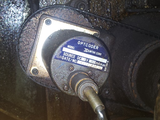

Nick писал(а):И будет ли обратная связь?
думаю это обязательно, у меня в окуме просто токарка без фрезера даже стоит
20131015_115734.jpg (5848 просмотров) <a class='original' href='./download/file.php?id=19660&sid=2fd3b07e7c5944db6fb54274bb5f4655&mode=view' target=_blank>Загрузить оригинал (84.31 КБ)</a>
когда его выпустили мне было 9 лет :hehehe:
дата выпуска 1984\12 :wtf: и работает досих пор... тьфу.. тьфу
кстате когда крутиш шпиндель руками то на экране вижу с какими оборотами и положение в градусах :cheesy:
зачем в станке без фрезерной опции показывает положение шпинделя я недопер :problem:
NightV писал(а):зачем в станке без фрезерной опции показывает положение шпинделя я недопер
А как без этого резьбу резать? А если многозаходная? А если в несколько проходов резать? Поэтому в токарке энкодер на шпинделе нужен!
Если поставить (!чисто теоретически!) на шпиндель шаговик и он будет нормально работать, то можно обойтись без обратной связи :)
а! точно! нарезание резьбы :hehehe: хотя мне кажется хватило бы просто индекса
