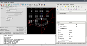

Как некоторые уже заметили я пропал на недельку. И пропадал я не зря. Наконец-то решил сделать достойную замену ngcgui.
LinuxCNC Features это тулкит для создания "мастеров". Точнее это тулкит самих "мастеров". В общем и целом LinuxCNC Features работает схоже с ngcgui, но с некоторыми отличиями. Честно говоря, с ngcgui я до конца так и не разобрался, поэтому это я считаю, что он работает схоже :freak:. (Название Features взято от кнопки в ngcgui - add feature.)
В wiki cnc-club добавлена страница о LinuxCNC Features, давайте вместе ее наполнять документацией, видео и прочими полезными материалами.
http://cnc-club.ru/wiki/index.php/LinuxCNC_Features
Текущий статус разработки
  • Дописать обработки.
  • Отловить баги :freak: .
Возможности (для просмотра содержимого нажмите на ссылку)
Что может LinuxCNC Features:
  1. Добавлять features - простые обработки
  2. Менять их порядок
  3. Группировать обработки
  4. Делать линейные и круговые массивы
  5. Встраиваться в axis LinuxCNC или работать как отдельной приложение
  6. Просматривать резултьтат в axis в редиме реального времени
  7. Сохранять шаблоны обработок
Это только пока :).

Пара примеров обработки, созданной за 20 сек:
LinuxCNC-Features1.png (331102 просмотра) <a class='original' href='./download/file.php?id=14825&mode=view' target=_blank>Загрузить оригинал (158.39 КБ)</a>
LinuxCNC-Features.png (331102 просмотра) <a class='original' href='./download/file.php?id=14826&mode=view' target=_blank>Загрузить оригинал (166.41 КБ)</a>

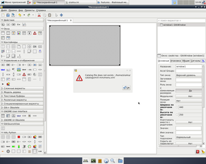

А можно LinuxCNC Features встроить в Axis в виде EMBED_TAB?
Делал по Readme (прописал все пути)
в .ини файле добавил
EMBED_TAB_NAME=Features
EMBED_TAB_COMMAND=gladevcp -c features -u features/features.py -x {XID} features/features.glade
FEATURES_PATH = /home/cnc/linuxcnc/configs/cnc-mill/features
но работать не хочет (запускается, но закладкуа пустая)
лог linuxcnc.debug
  File "/usr/bin/gladevcp", line 45, in <module>
    import gladevcp.makepins
  File "/usr/lib/pymodules/python2.7/gladevcp/__init__.py", line 1, in <module>
    from hal_pythonplugin import *
  File "/usr/lib/pymodules/python2.7/gladevcp/hal_pythonplugin.py", line 1, in <module>
    from features import Features
ImportError: No module named features
Подскажите, где мог допустить ошибку и какие еще нужны от меня исходные данные?
