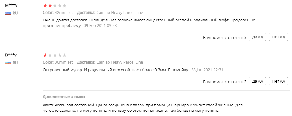

Курдль писал(а): А что Вы скажете по поводу этого шпинделя?
На алике в отзывах где-то писали в том духе, что у него цанговый патрон и сам вал это отдельные детали без жёсткого соединения, поэтому для фрезеровки он не годится. Но заслушать счастливых обладателей мне тоже интересно.

kfmut писал(а): На алике в отзывах где-то писали в том духе, что у него цанговый патрон и сам вал это отдельные детали без жёсткого соединения
Я рассматривал все картинки внимательно, чтобы понять, как именно устроен патрон.
И мне показалось (из последней картинки), что он конструктивно - одно целое с валом.
Но это субъективно.
Добавлено: 02 июн 2021, 11:50
kfmut
Курдль писал(а): он конструктивно - одно целое с валом
Вот те отзывы ещё не бахнутые за давностью лет, второй правда за "резьбонарезную" 36-мм версию, что может объяснять подвижность патрона
Screen-2021-06-02_11-40-30.png (955 просмотров) <a class='original' href='./download/file.php?id=195810&mode=view' target=_blank>Загрузить оригинал (38.04 КБ)</a>

kfmut писал(а): Вот те отзывы ещё не бахнутые за давностью лет, второй правда за "резьбонарезную" 36-мм версию, что может объяснять подвижность патрона
Я задал вопрос поставщику. Посмотрим, что ответит.
