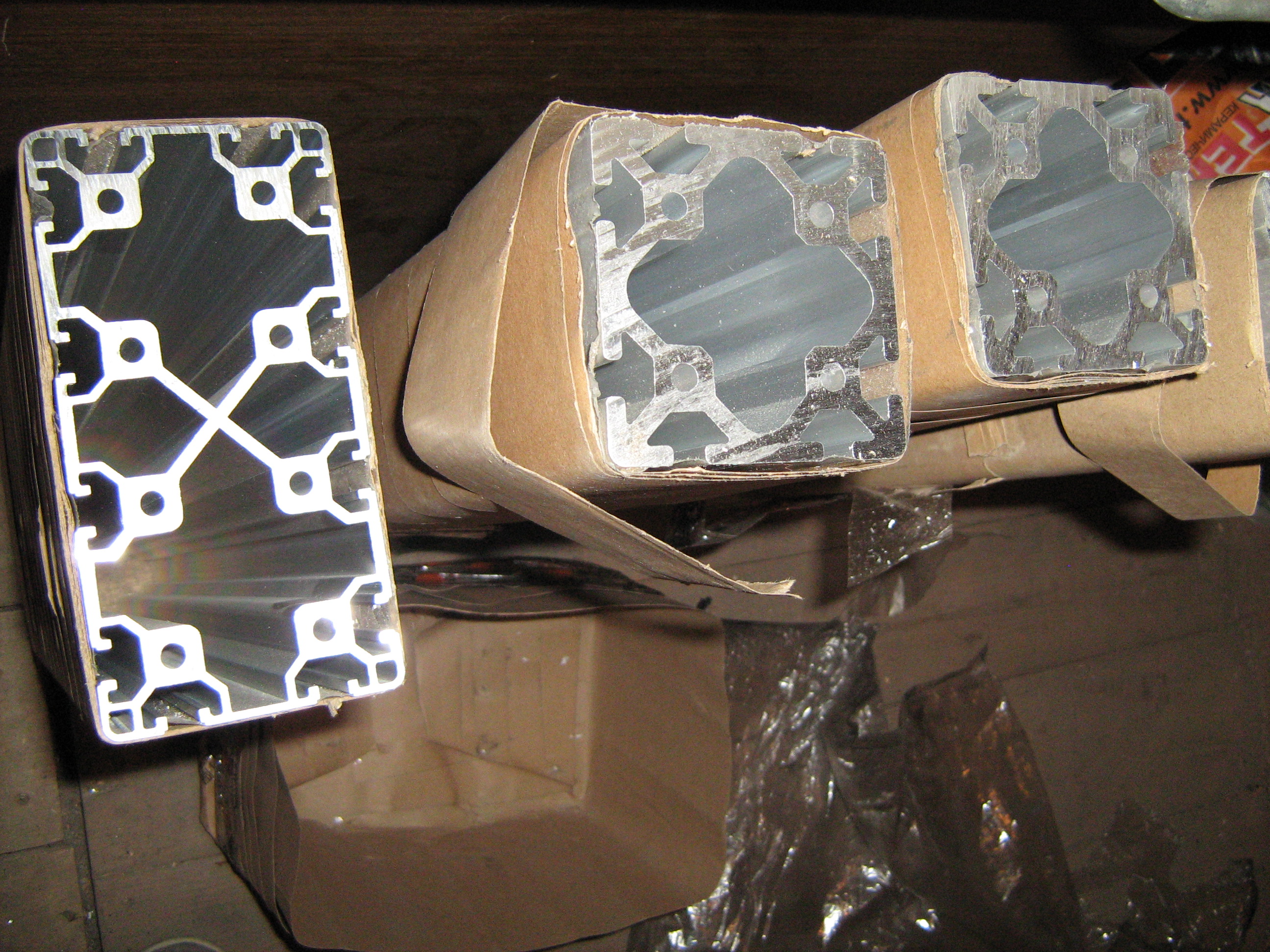

MGG писал(а):большая часть шума из-за профиля, и жёсткости хотелось бы добавить
Не пожалел денег на такой профиль:
портал 80х160,
остальное 80х80
китайский профиль (3689 просмотров) <a class='original' href='./download/file.php?id=112597&sid=93023ec9e2c5b9dd1071dbbf83da7376&mode=view' target=_blank>Загрузить оригинал (1.69 МБ)</a>
китайский профиль

cnc3426 писал(а):остальное 80х80
Где покупал?
Фердинанд Порше
Re: Портальник по мягким металлам по проекту Фрезеряги.
80х160 сопливый. Скрути два 80х80 и будет круче.

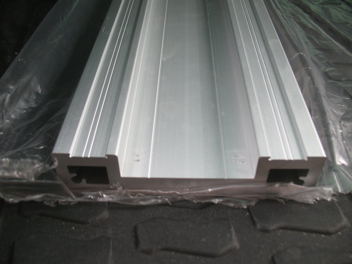

frezeryga писал(а):80х160 сопливый. Скрути два 80х80 и будет круче.
Тока хотел сказать. Как подкладка под мой пойдёт. :hehehe:
Профиль 002.JPG (3668 просмотров) <a class='original' href='./download/file.php?id=112599&sid=93023ec9e2c5b9dd1071dbbf83da7376&mode=view' target=_blank>Загрузить оригинал (127.2 КБ)</a>

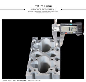

Но даже как подкладку лучше вот такой использовать:
Профиль 80х160.jpg (3668 просмотров) <a class='original' href='./download/file.php?id=112598&sid=93023ec9e2c5b9dd1071dbbf83da7376&mode=view' target=_blank>Загрузить оригинал (154.4 КБ)</a>
https://world.tmall.com/item/5290457180 ... 0.0.01AXdG
Правда он дорогой, сволочь, тысяч в 8 за метр с доставкой выйдет.

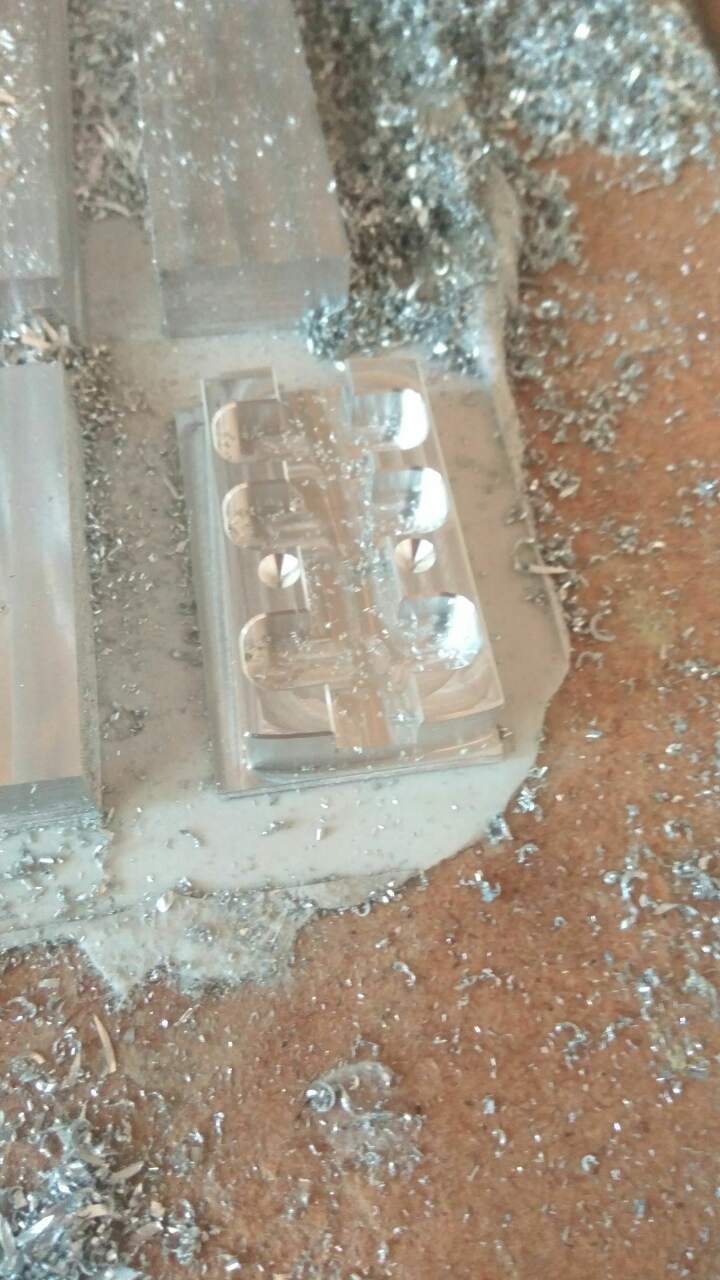

https://youtu.be/T7vp8BORCrY
Айиаш, 5мм фреза
viber image.jpeg (3149 просмотров) <a class='original' href='./download/file.php?id=113374&sid=93023ec9e2c5b9dd1071dbbf83da7376&mode=view' target=_blank>Загрузить оригинал (99.38 КБ)</a>
