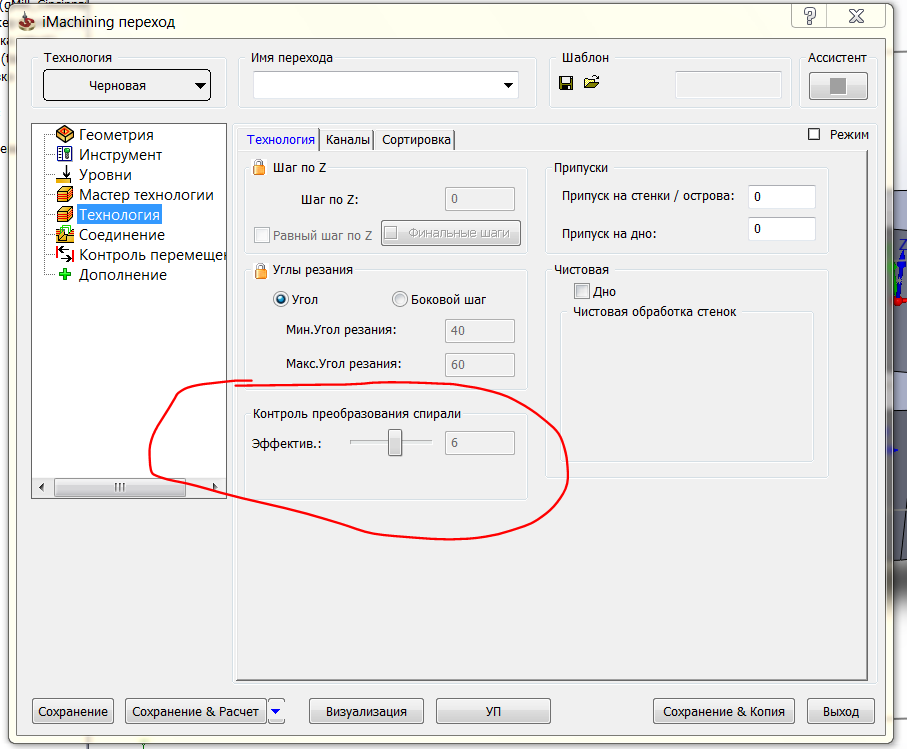

а параметр преобразования спирали - P? количество витков. или какой?
Чудес не бывает. Бывает недопонимание субъектом процессов, часто осложнённое отсутствием самокритики и верой в непогрешимость своей системы знаний. Плохо когда ЧСВ ещё раздуто до степени судьи...
Re: SolidCAM
Хорошо, прогоню эту деталь с обоими постами
Параметр этот
Снимок111.PNG (4367 просмотров) <a class='original' href='./download/file.php?id=34343&mode=view' target=_blank>Загрузить оригинал (76.67 КБ)</a>

Re: SolidCAM
Сообщение AlexTskan »
У меня там два параметра. (SC 2014 eng)
один определяет заполнение выборки - т.е. с крупным мелким шагом идёт спираль, второй видно отвечает за переходы-перескоки.
вообще я не пользую имашин. может она и проще - но я предпочитаю примитивами выбирать наиболее эффективный способ обработки...
