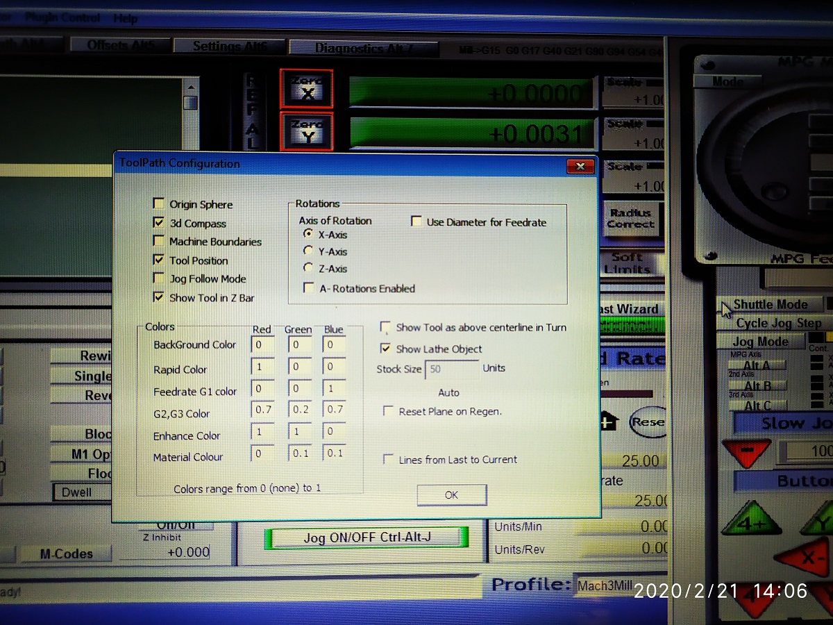

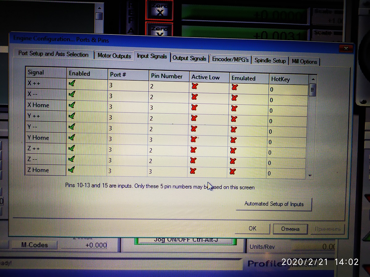

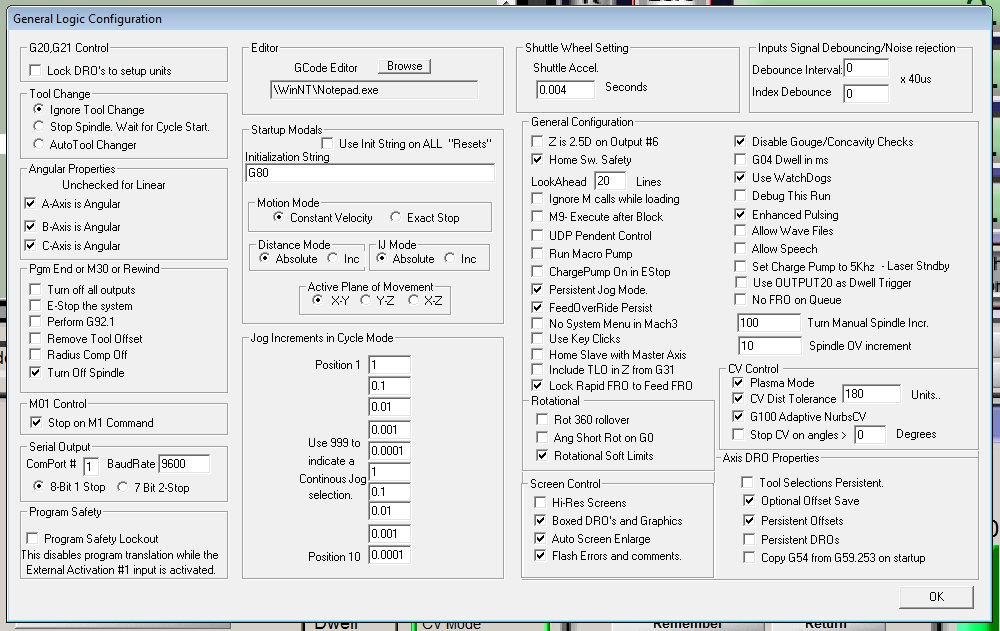

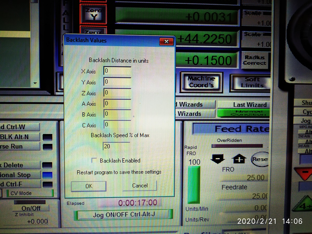

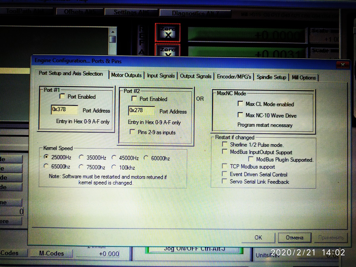

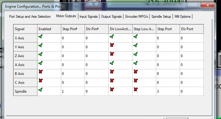

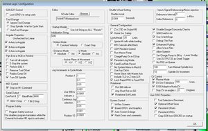

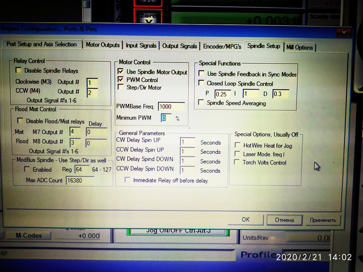

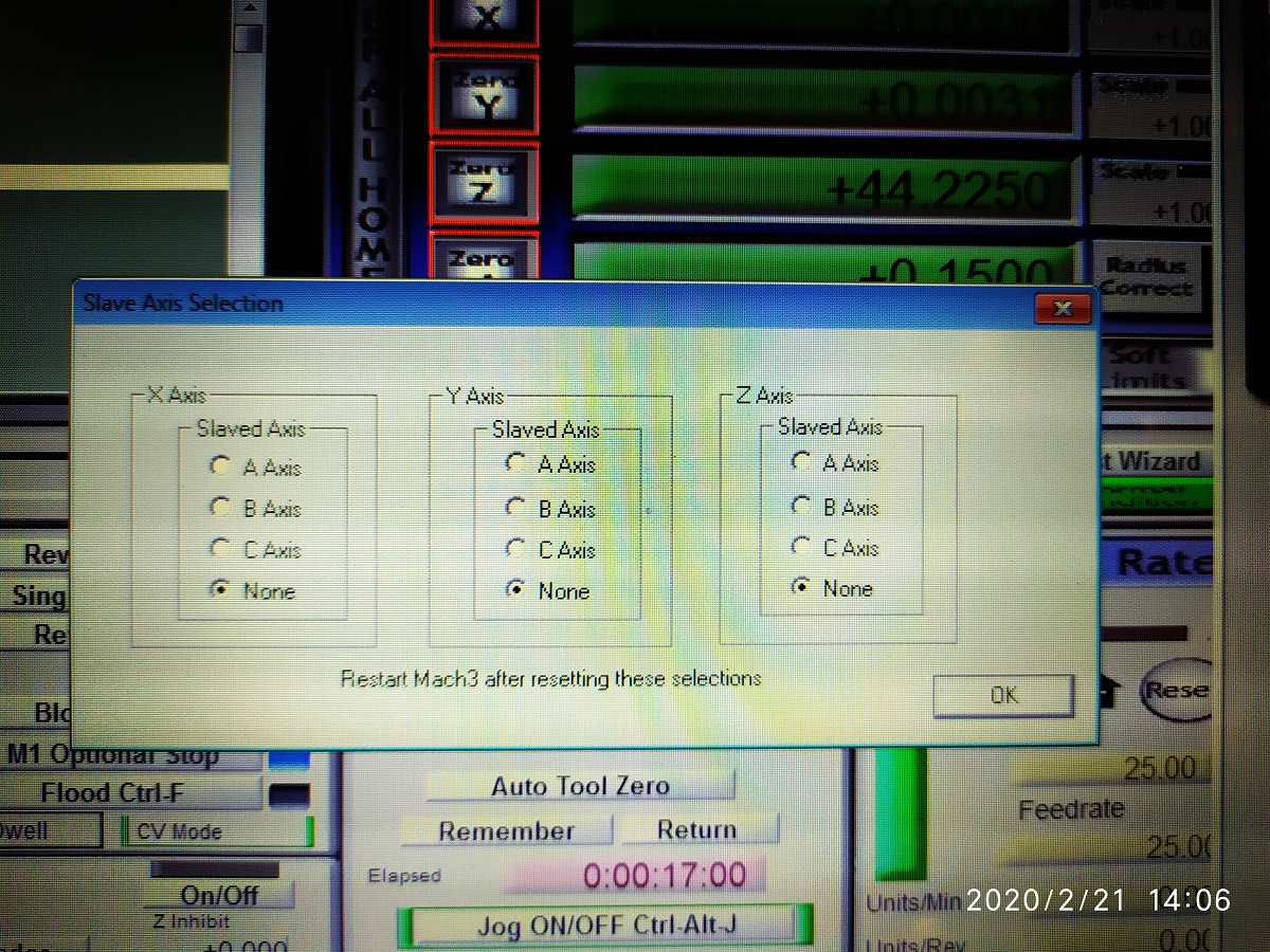

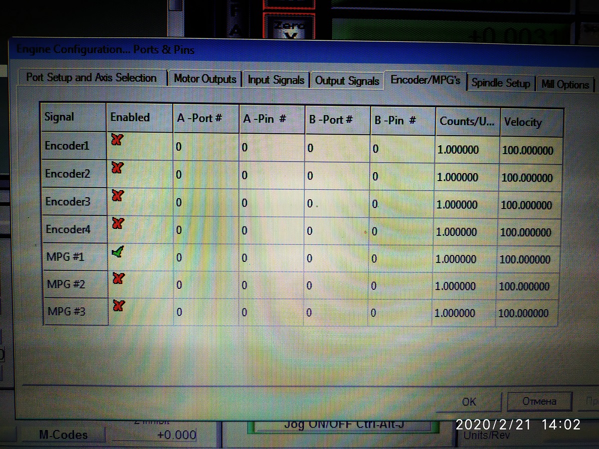

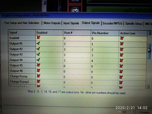

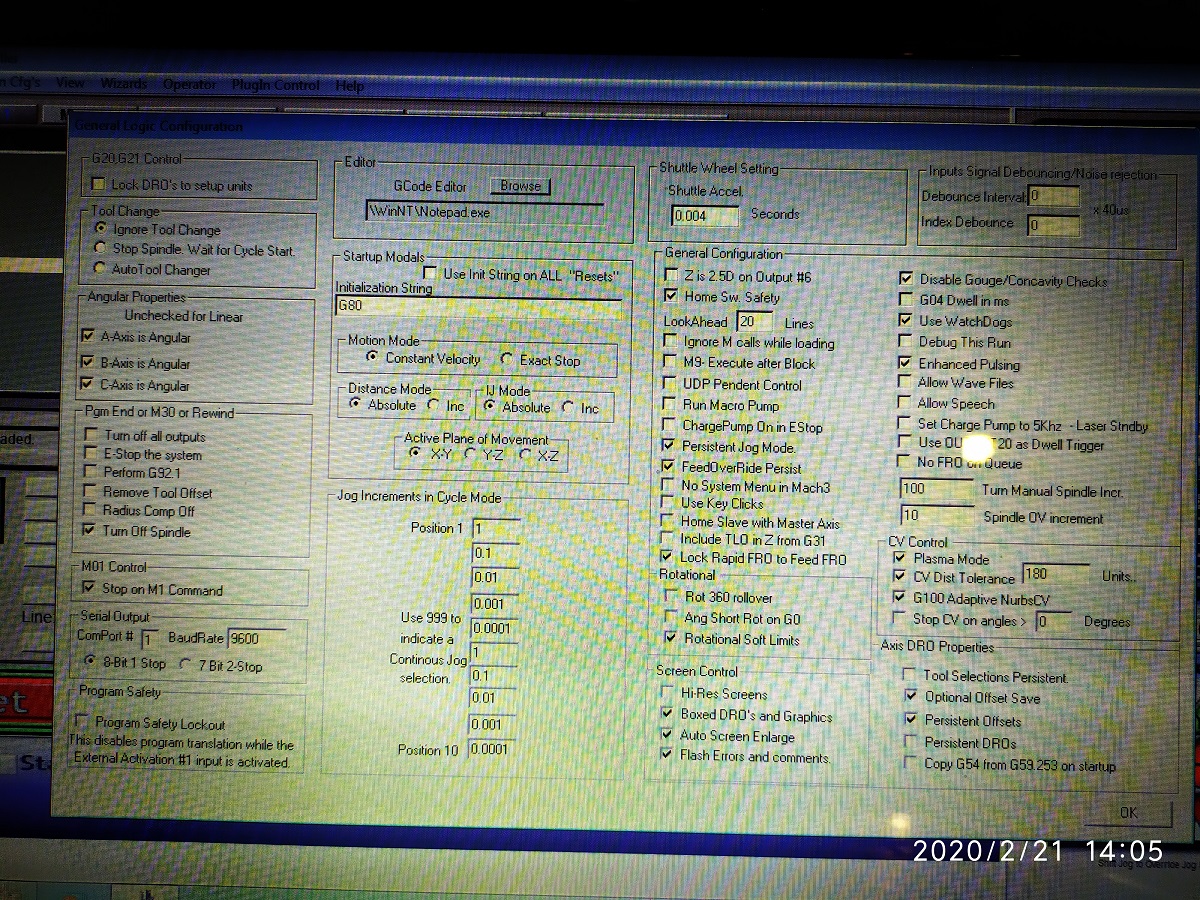

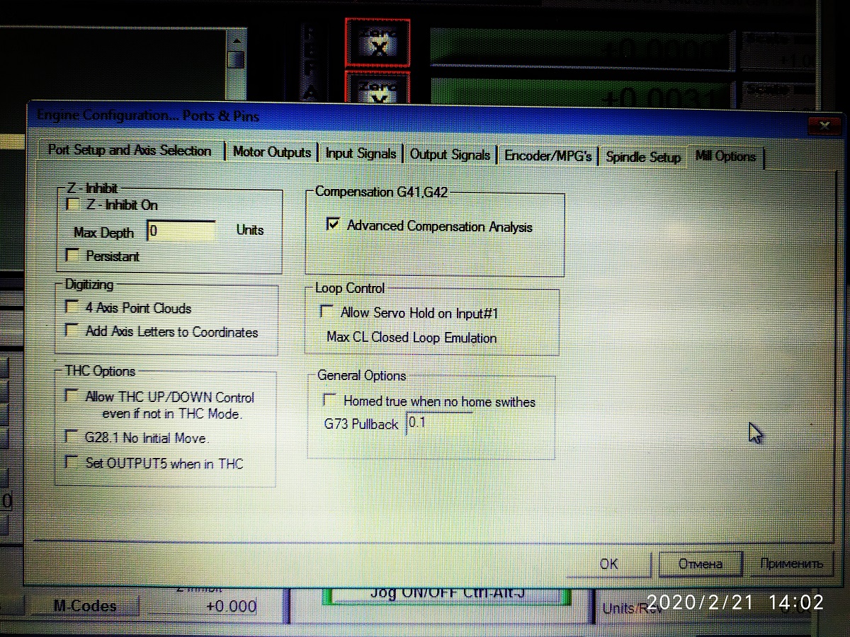

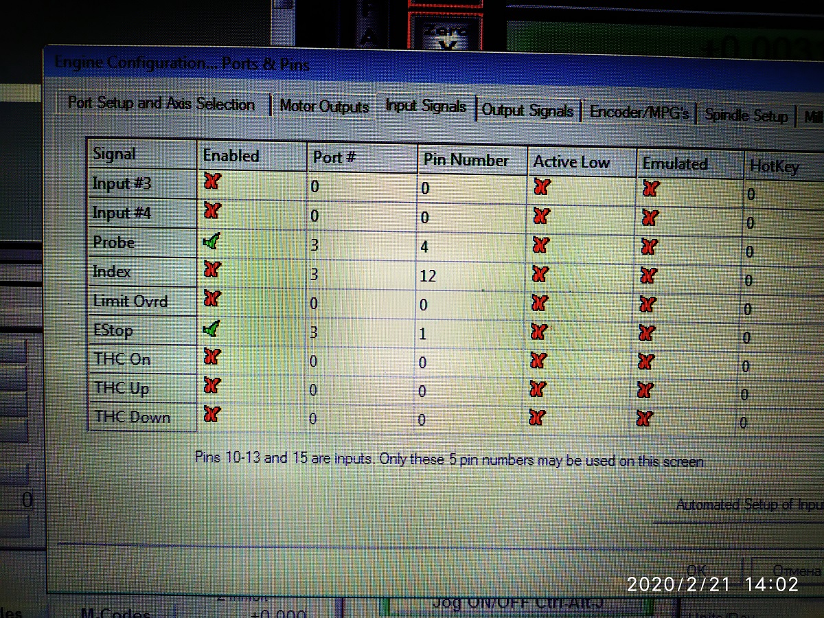

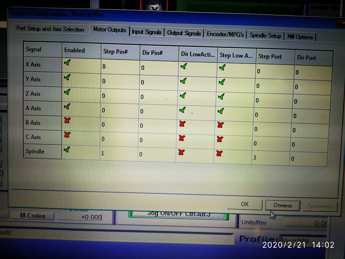

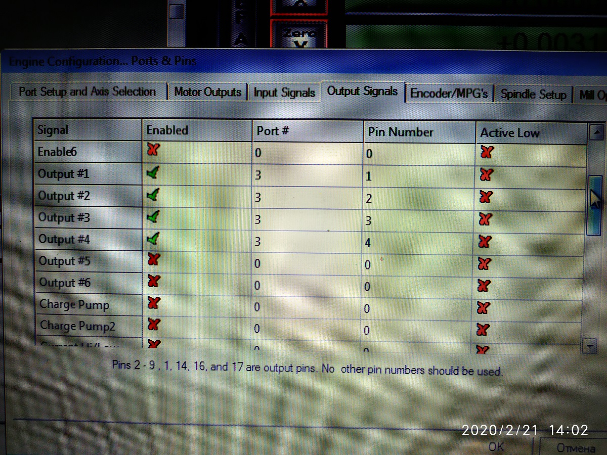

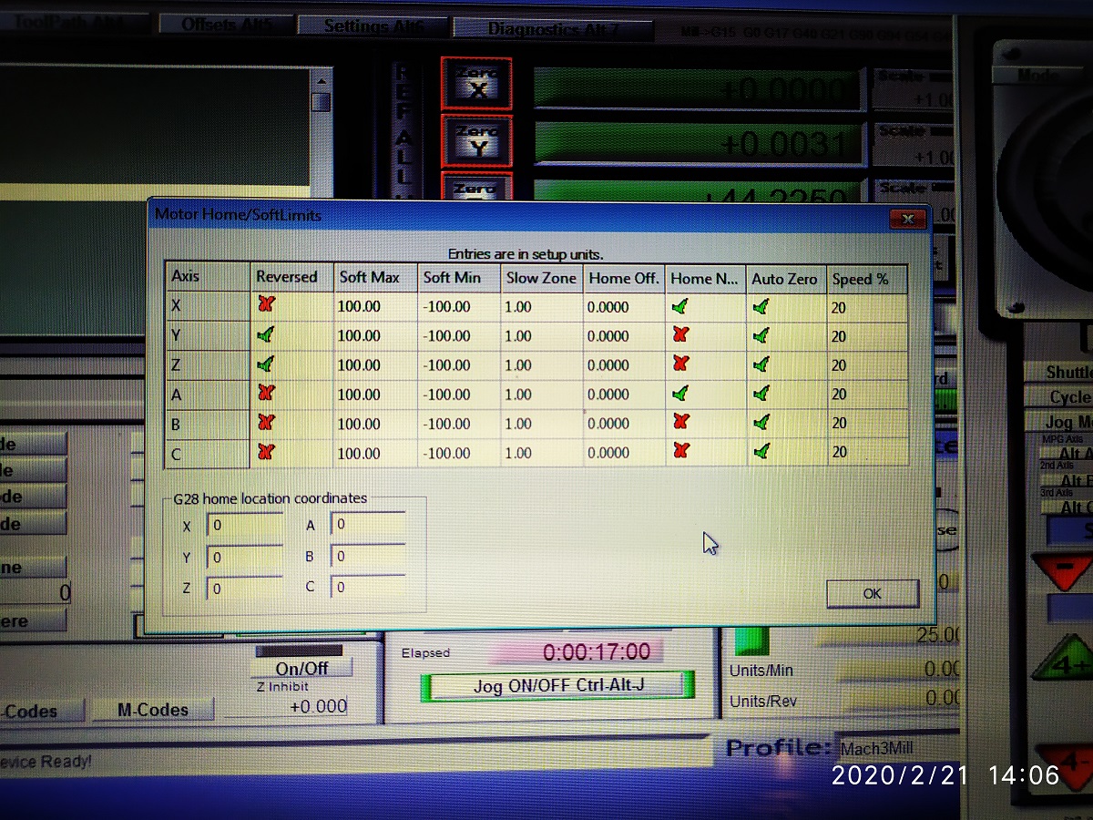

Сейчас провел процедуру, удалил скрипт, сохранил настройки, нажал REF ALL HOME, дождался обнуления осей, потом вписал скрипт и запустил процедуру обнуления оси Z. Теперь вроде все норм, НО..........после обнуления убираю базу и жму GOTO ZERO и ось Z мчит вниз ниже чем должна, т.е. если бы была в шпинделе фреза то воткнулась бы в стол. :hehehe:
На всякий случай добавлю скрины настройки мач3, может там где галочку снять-поставить, что то уже закипел я :cheesy:
Вот заскринил настройки, может в них трабл какой кроется?!

dimsonmaster
Сообщения: 29
Зарегистрирован: 15 июл 2015, 20:37
Re: USB Motion Card STB4100
Сообщение dimsonmaster »
Ох братцы, я дико извиняюсь, похоже мозг перегрузил инфой и в нем произошел сбой)))
Сидел и анализировал последовательность, что и как делал после переустановки винды и мач3, вроде нашел пропуск который все труды мои свел к нулю. При установки мач3 по новой я в него пихал файл настроек который был у меня отлажен, но калибровку осей не проводил. Уж не знаю, может прога не корректно сохранила файл настроек, может это так и должно было быть, но я просто вспомнил что при движении оси Z в окошке величины перемещения были цифры меньше чем визуально казалось. Завтра проверю предположение :cheesy:

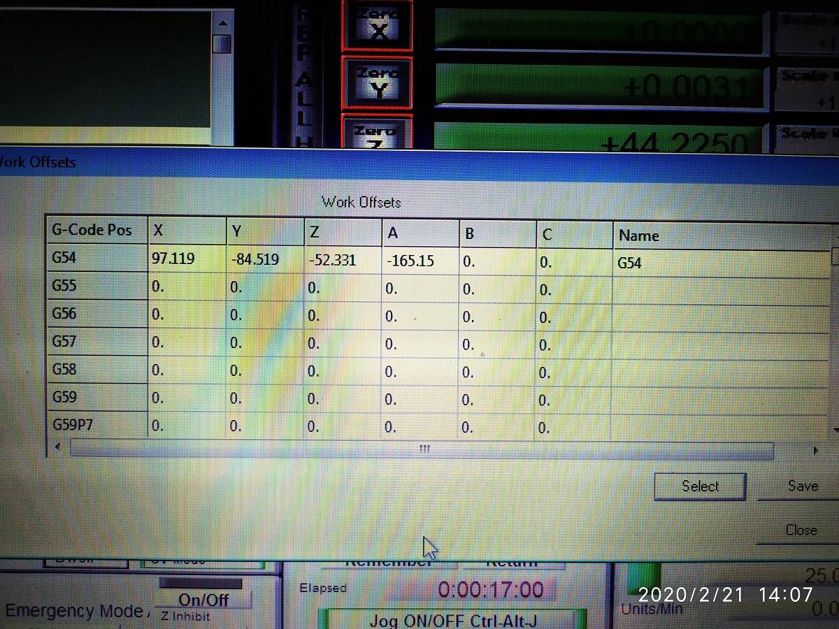

Ничего не получилось.
Оси откалиброваны, положение HOME обозначено осям, но все равно при определении ноля по оси Z инструмент доходит до датчика PROBE, останавливается и бесконтрольно едет в верх и если не нажать СБРОС то ось просто упрется в верхнюю часть платформы и движок будет гудеть.
Может кто подскажет?!
Скрины настроеек выложил выше постом.

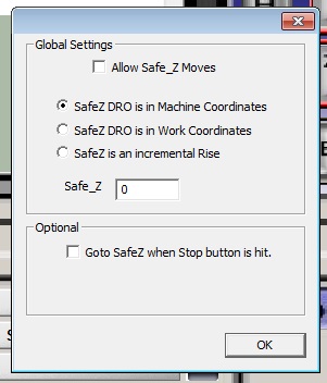

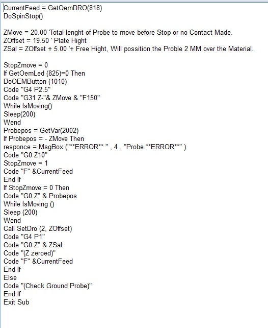

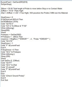

Нашел более менее рабочий скрипт, но в нем есть одна ошибка, после команды обнуления нажимаю "GOTO Z" и инструмент опускаясь замирает над поверхностью материала в 9-10мм, когда должен коснуться поверхности.
По нормальному он должен работать так, подвожу на 2-3мм к датчику ось Z, обнуляю в окне программных координат ось, нажимаю Авто-тул-зеро, опустилась ось коснулся датчика инструмент, отъехал на 2 мм вверх и замер, потом нажимаю "GOTO Z" и инструмент должен коснуться уже поверхности материала, высота датчика 19.5 мм.
Но он работает вот так, подвожу на 2-3мм к датчику ось Z, обнуляю в окне программных координат ось, нажимаю Авто-тул-зеро, ось опускается до касания датчика, поднимается на 9-10мм, потом еще на 2 мм и замирает, в окне программных координат показывает высоту оси Z как +21.5 мм (т.е. 19.5мм высота датчика +2 мм по скрипту). Нажимаю "GOTO Z" и инструмент опускается останавливаясь за 9-10 мм до поверхности материала. Т.е. вот эти 9-10 мм которые были при подъеме вначале вообще лишние, если бы не они то макрос работал бы корректно и инструмент останавливался касаясь поверхности материала. Не могу найти ошибку блин)))
Вот он скрипт)))

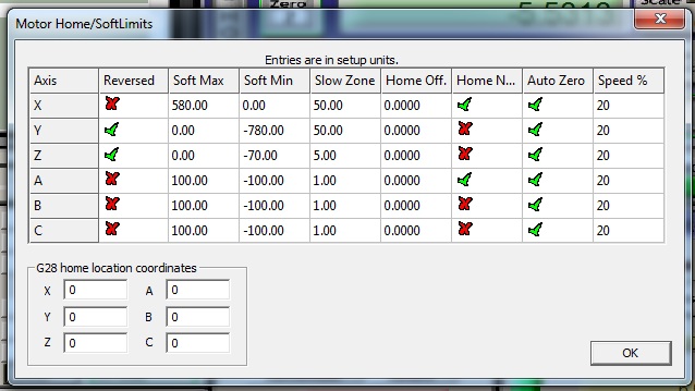

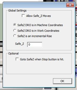

Ну и на всякий случай более качественные скрины моих настроек Mach3
9.jpg (5511 просмотров) <a class='original' href='./download/file.php?id=177126&mode=view' target=_blank>Загрузить оригинал (226.64 КБ)</a>
10.jpg (5511 просмотров) <a class='original' href='./download/file.php?id=177127&mode=view' target=_blank>Загрузить оригинал (77.71 КБ)</a>
13.jpg (5511 просмотров) <a class='original' href='./download/file.php?id=177128&mode=view' target=_blank>Загрузить оригинал (31.96 КБ)</a>
SOFT LIMIT.jpg (5511 просмотров) <a class='original' href='./download/file.php?id=177129&mode=view' target=_blank>Загрузить оригинал (77.67 КБ)</a>

Подводя итоги моих мучений)))
Никаких траблов не было в настройках и соединениях в обмотках движков.
Вся проблема была только в скрипте.
Сейчас все заработало как нужно.
Алгоритм таков, подводим к заготовке ось Z на расстояние 2-5 мм, обнуляем все оси в окне программных координат, жамкаем Авто-Тул-Зеро, ждем отрабатывание скрипта и вуаля, ноль заготовки определен. Если хотите проверить корректность работы скрипта на вашем станке то жамкаете "GOTO Z" и смотрите как инструмент коснувшись поверхности материала замрет.
Скрипт с пояснениями, так что разобраться какие куда данные подставить под свой станок и датчик.
