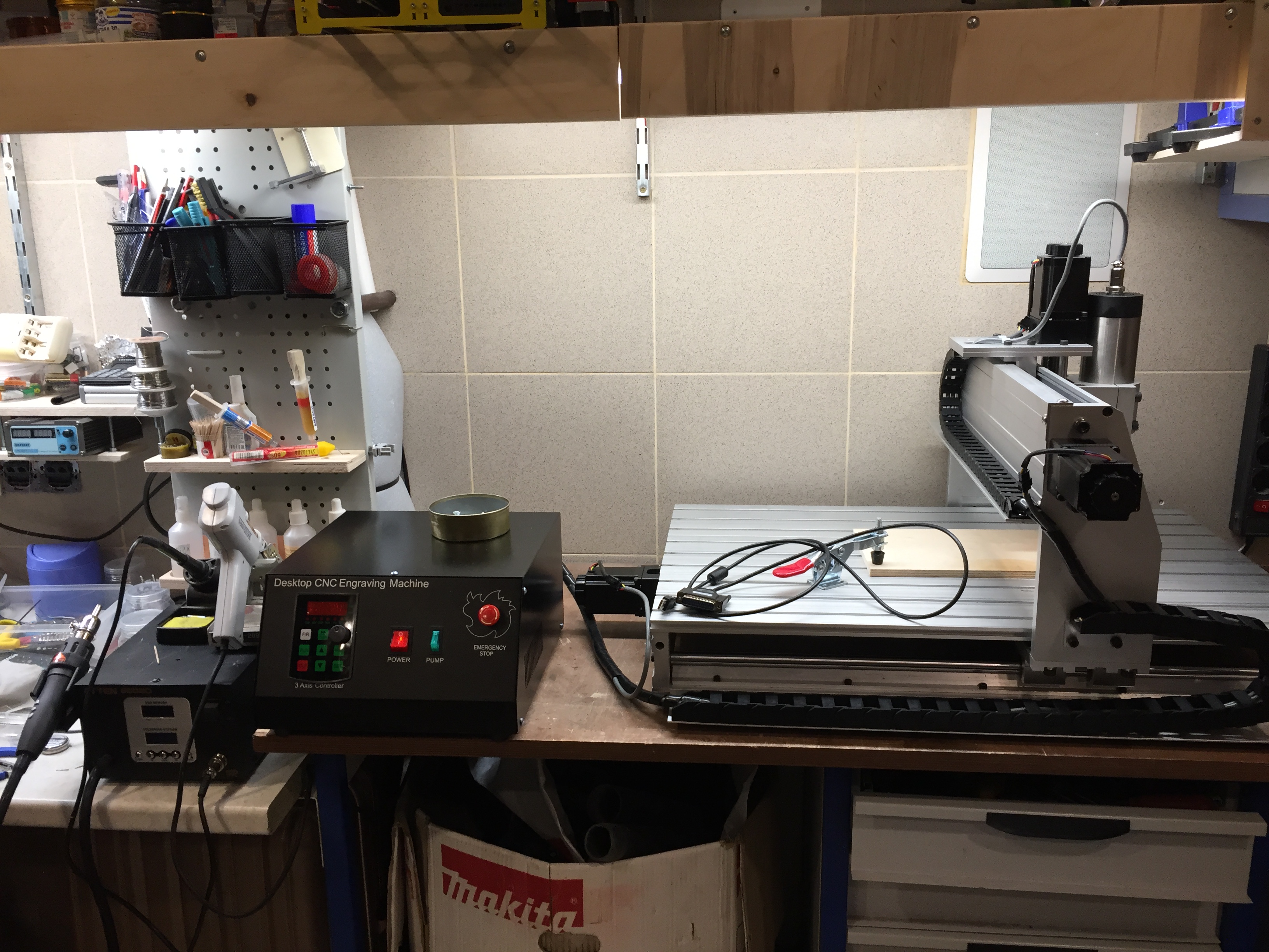

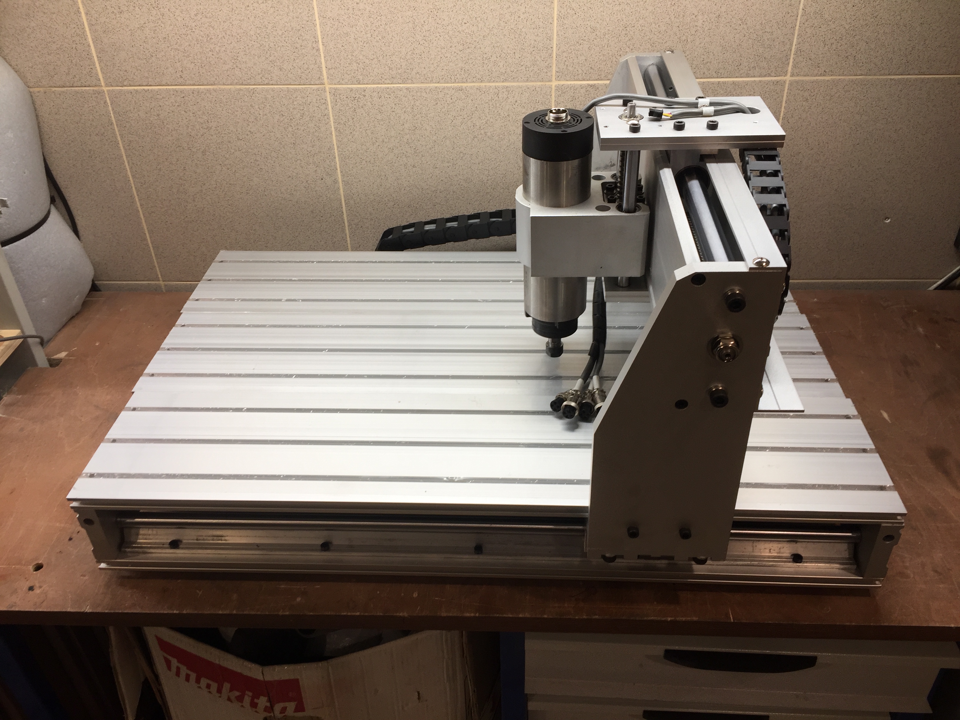

Добрый вечер. Купил станок 6040. Брал здесь https://ru.aliexpress.com/item/800-1-5K ... 245eMwGO0c
CNC пришел с перекошенным столом по диагонали, видимо при транспортировке где то ударили. В комплекте был переходник USB-LPT-CNC и файл с ключём. Ключ не подходит.
У меня Controller Board: MUQN-XRQS-NSXF-FMLA и Serial: 055752. Как вылечить софт?
CNC6040-01.JPG (7028 просмотров) <a class='original' href='./download/file.php?id=153135&mode=view' target=_blank>Загрузить оригинал (2.13 МБ)</a>

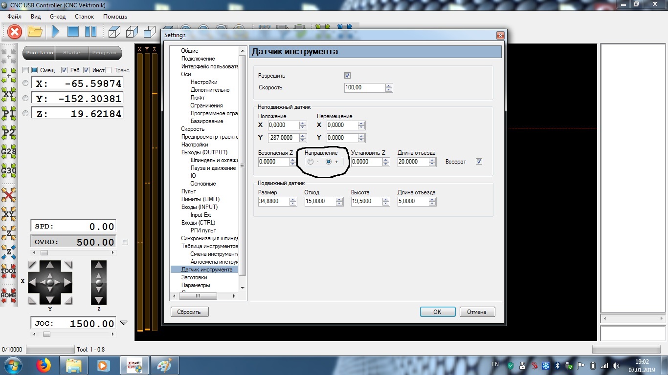

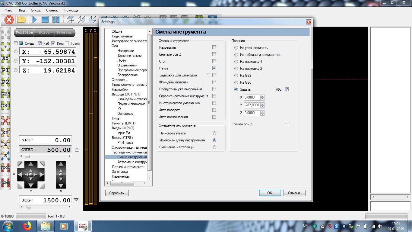

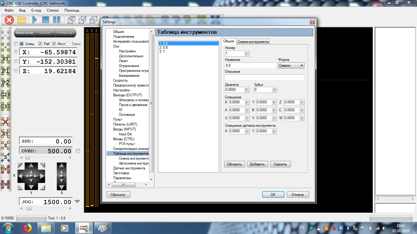

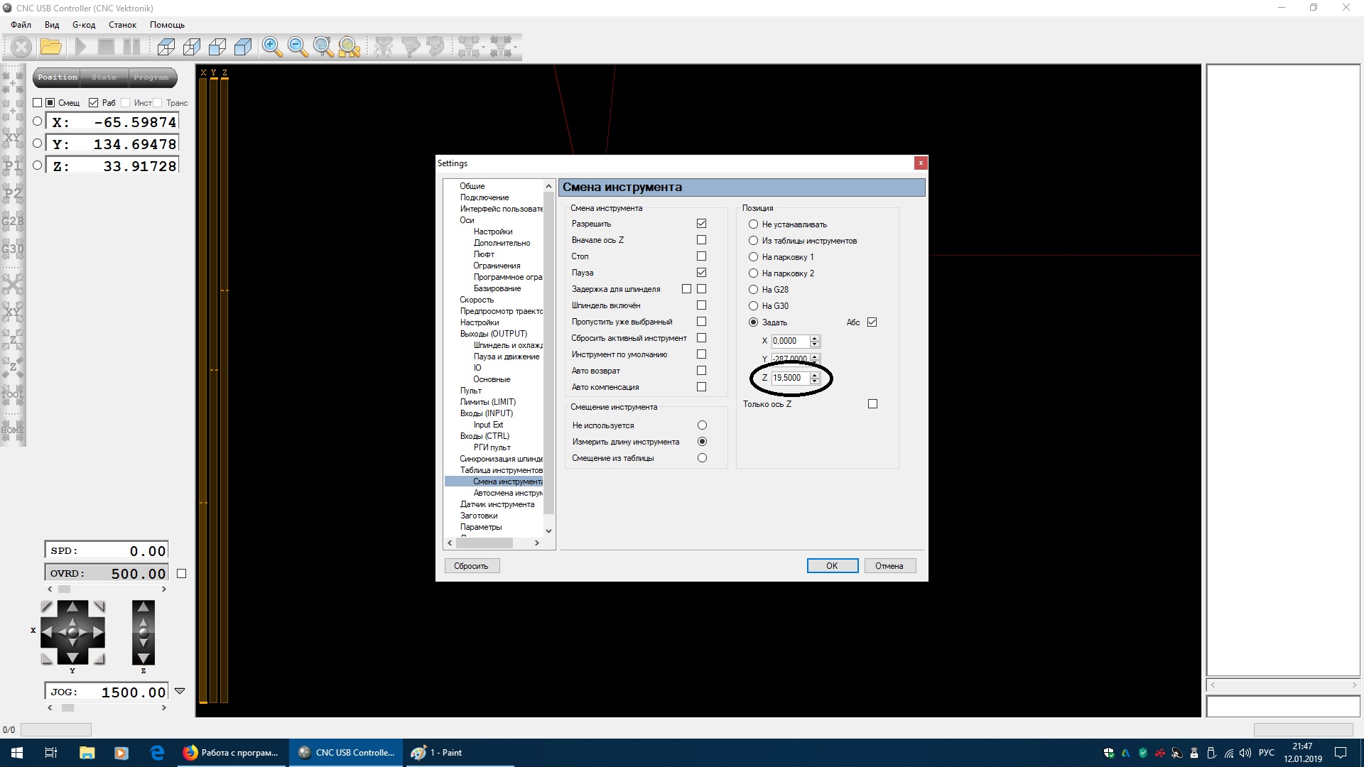

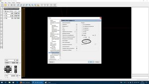

Здравствуйте, владельцы MK3/4 или MK3/9 помогите настроить функцию - фиксированный датчик инструмента.
Вроде бы настроил а работает не правильно, пытаюсь просверлить плату с использованием разным диаметром сверл. когда доходит дело до смены инструмента, то инструмент идет в указанную позицию,
появляется окошко в котором говорится о смене инструмента. Меняю инструмент нажимаю продолжить, Z ось пошла на измерение, проходит какое то малое расстояние и возвращается обратно.
На датчик не реагирует (датчик работает, проверял в окне ввод/вывод.). На сайте PlanetCNC читал инфу, но толком не чего не понял, поиск по интернету тоже не чего не дал.

Сообщения: 3310
Re: Работа с программой CNC USB Controller (от cnc-planet)
dmitrykobylin86 писал(а):помогите настроить функцию - фиксированный датчик инструмента.
...пытаюсь просверлить плату с использованием разным диаметром сверл
В этом описании глянь, расписано было.
P.S. Я даже и не использую эту функцию, использую подвижный датчик, так что не помогу, все забылось. При смене инструмента выставляю вручную ноль и запускаю продолжение проги, зато надежно и без косяков. Я даже кнопку TOOL в последнее время не использую, вручную в любом удобном месте опустил до датчика, в окошке Z вписал его толщину и порядок.

dmitrykobylin86
Сообщения: 40

dmitrykobylin86
Сообщения: 40
Зарегистрирован: 16 авг 2017, 18:26
Репутация: 4
Сообщение dmitrykobylin86 »
Спасибо кто откликнулся, проблему решил сам. :hehehe: Из-за не внимательности перепутал направления + с - оси Z.
А я гадал почему датчик нуля не работает.

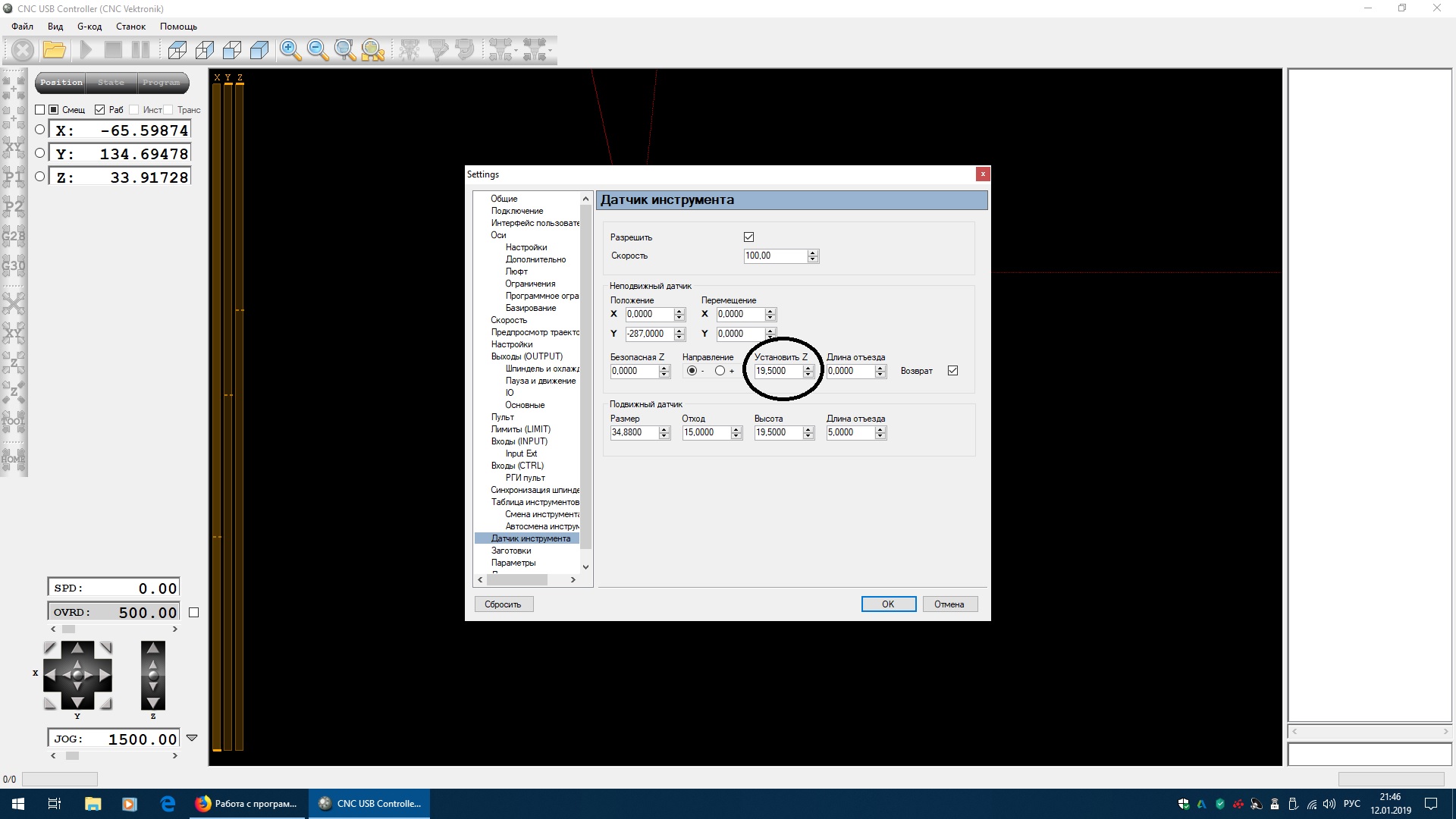

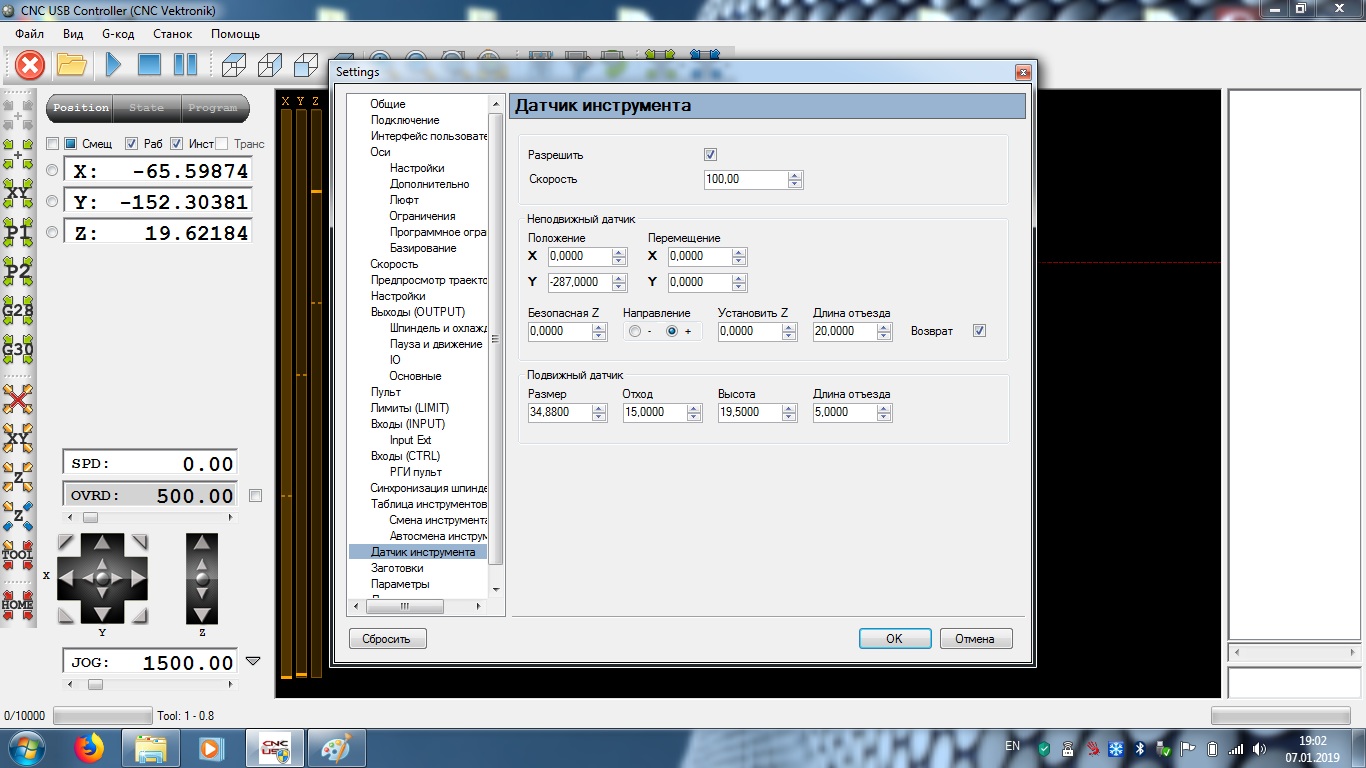

подскажите пожалуйста для чего этот параметр и как правильно его установить?
1.jpg (6713 просмотров) <a class='original' href='./download/file.php?id=154313&mode=view' target=_blank>Загрузить оригинал (249.57 КБ)</a>
2.jpg (6713 просмотров) <a class='original' href='./download/file.php?id=154314&mode=view' target=_blank>Загрузить оригинал (259.98 КБ)</a>
Сообщения: 3310
Если не ошибаюсь это толщина (высота) самого датчика над столом.
