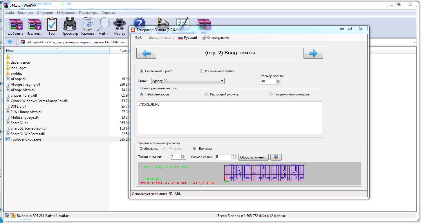

ага, пишет порт 3, ставлю 3, программа не ругаетсяRom327 писал(а):Порт правильно выставлен?Chita писал(а):Доброго времени суток парни! не хочу плодить новую тему, решил спросить сдесь. Вообщем пытаюсь юзать grblControl 0.8.4. она видит Ардуино UHO, кетайский клон, прошивку 0.9 а дальше все, никак осей координат и файлы не грузит это все на ноутбуке вин 64, перехожу на ПК там все как надо работает, возвращаю на ноут и снова никак. От админа запускал и совместимость ставил и дрова на видюхе обновлял без толку. Прошу помощи!

Разархивировал на рабочий стол, создал ярлык туда же и никакselenur писал(а):Как я понимаю ты пытаешься запустить программу из архива?
Всё дело в том что при таком действии, программа архиватор извлекает исполняемый файл моей программы ( с расширением exe), во временный каталог, а дополнительные файлы с расширением dll туда не извлекаются. Поэтому программа и не работает.
Необходимо все файлы извлечь из архива, тогда должна заработать.

А драйвер на Ардуину установлен? У меня иногда такой глюк случался: все работало, потом после выключения нет соединения с ардуиной. Долго возился, потом нашел: заменил USB кабель и все заработало. Причем оба USB кабеля рабочие!Chita писал(а): ага, пишет порт 3, ставлю 3, программа не ругается

У меня v44 прямо из архива запускается! (Win7-64 +все обновления, Winrar 5.40)Chita писал(а): Разархивировал на рабочий стол, создал ярлык туда же и никак

да дело то в чем переношу на ПК на флешке и там сразу работает, возвращаю на ноутбук, все, не видит файлы. думаю что причина в ноуте а какаяRom327 писал(а):А драйвер на Ардуину установлен? У меня иногда такой глюк случался: все работало, потом после выключения нет соединения с ардуиной. Долго возился, потом нашел: заменил USB кабель и все заработало. Причем оба USB кабеля рабочие!Chita писал(а): ага, пишет порт 3, ставлю 3, программа не ругается

Попробуй маленький файл открыть...Chita писал(а):да дело то в чем переношу на ПК на флешке и там сразу работает, возвращаю на ноутбук, все, не видит файлы. думаю что причина в ноуте а какаяRom327 писал(а):А драйвер на Ардуину установлен? У меня иногда такой глюк случался: все работало, потом после выключения нет соединения с ардуиной. Долго возился, потом нашел: заменил USB кабель и все заработало. Причем оба USB кабеля рабочие!Chita писал(а): ага, пишет порт 3, ставлю 3, программа не ругаетсяноут боле мене вин 7 - 64, может быть какой приблуды в прогах ноута не хватает чтобы 3 д читать

Попробовал появляется в очереди M5 G90 и все дальше тишина никакой реакцииRom327 писал(а): Попробуй маленький файл открыть...

сходил к соседу попробовал на его ноутбуке, на котором еще Ленин Крупской письма писал, grblControl 0.8.4. открылась без проблем!!!
а мне что теперь систему переустанавливать чтоле

Winrar похоже все необходимые файлы извлекает...Rom327 писал(а):У меня v44 прямо из архива запускается! (Win7-64 +все обновления, Winrar 5.40)Chita писал(а): Разархивировал на рабочий стол, создал ярлык туда же и никак

Смог у себя повторить именно эту ошибку, причина оказалось в том что программа не смогла подгрузить файл "MultiLanguage.dll", этот файл точно есть рядом с программой?Юрий 333 писал(а):Всем привет! Попробовал скачать программу Генерация G-кода, но при установке вылетает вот такая фикня
Очень жду ответа!

Вот на этой версии все работает, попробуй:Chita писал(а):сходил к соседу попробовал на его ноутбуке, на котором еще Ленин Крупской письма писал, grblControl 0.8.4. открылась без проблем!!!а мне что теперь систему переустанавливать чтоле

Юрий 333!
Вот это программа работает, прямо из архива! Попробуй!

Спасибо. но вылетает точно такая же фигня. Завтра попробую открыть на компе у внука.Rom327 писал(а):Вот это программа работает, прямо из архива! Попробуй!
