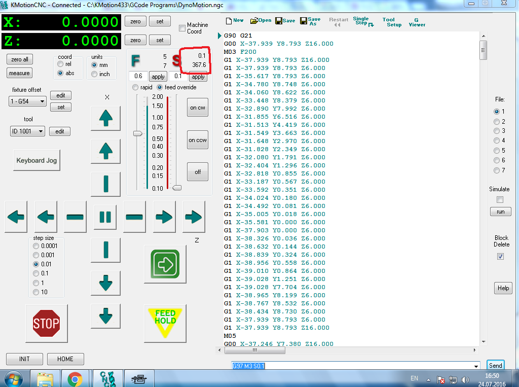

А у меня вопросец о настройке созрел, второй день ковыряю токарку свою, 16К20, X Z настроил вроде, поиск HOME сделал по индексным меткам, а вот шпиндель как ось заставить не могу, висит у меня на 6 оси, в удержание встает, в Step Response шевелится, а вот из код оболочки не стартует, вроде сделал все по примеру.
Есть у кого какие идеи?
ПС у меня управление +-10в.

Tool setup.png (3488 просмотров) <a class='original' href='./download/file.php?id=85496&mode=view' target=_blank>Загрузить оригинал (180.86 КБ)</a>

Duhas писал(а): в Step Response шевелится, а вот из код оболочки не стартует, вроде сделал все по примеру.
Измените ch6->FFVel=0; на ch6->FFVel=2047;

на сколько я понимаю FFvel используется для Open Loop, т.е. когда нет ОС, в частности энкодера, хотя в любом случае можно и без ОС для начала запустить.
попробовал вот так
strange speed FB.png (3462 просмотра) <a class='original' href='./download/file.php?id=85527&mode=view' target=_blank>Загрузить оригинал (71.87 КБ)</a>
все равно из Step Response крутится, а из оболочки нет. и почему то график скорости стал каким то странным.
такс, это я сам дурак видимо, но без G97/96 шпиндель не включается )
теперь вылезла другая проблема, если я включаю шпиндель, то управление как бы подвисает, оси начинают двигаться и встают, изменение скорости шпинделя если и срабатывает то с огромной задержкой. и шпиндель дубасит на максимум вместо заданной скорости, причем так и отображается, например, заданная 10, текущая 365, она пока ограничена значением FFvel.

при помощи Jog из консоли все ок, а вот из оболочки вот так
bad speed.png (3450 просмотров) <a class='original' href='./download/file.php?id=85531&mode=view' target=_blank>Загрузить оригинал (171.13 КБ)</a>
хотя было бы понятнее задавать таки в оборотах в минуту, я пока не допер где это правильно настраивать, по сути сейчас 1 это макс скорость

Duhas писал(а): а вот из оболочки вот так
В tool setup screen в команде S переменная должна быть не 1, а 113
Duhas
Сообщения: 1961
Репутация: 285
Откуда: Красноярск
Re: Ввод в эксплуатацию ЧПУ системы на основе контроллера Kf
Сообщение Duhas »
Спасибо! так и чуял что мелочь какую то проглядел, а на это даже внимания не обратил :good:
хотя проблема была не тут, т.е. не только тут, эту проблему я еще не почуял :thinking:
пришлось дойти да такого значения FACTOR чтобы реальные обороты совпали с заданными, я что-то не понял как они считаются и описано ли это где-то.
#define FACTOR (20000/(60.0*1000000))  	// to convert RPM to counts/sec (counts/rev / 60.0sec)
первоначально задал 20000/60, т.к. имею энкодеры на осях по 5000 делений, соответственно 20000 дискрет. вроде бы все логично, надо было указать коэфф. для приведения оборотов в минуту к импульсам в секунду, но чтобы все считалось верно пришлось скорректировать все-го то в миллион раз, может я где то еще что то сделал не так, мало ли. если есть люди кто настраивал шпиндель с управлением +-10в, опишите процесс если будет время, а то на мой взгляд одна из самых простых вещей заняла столько времени.
Duhas
Сообщения: 1961
Репутация: 285
Откуда: Красноярск
Сообщение Duhas »
пока точно не проверял, но есть ощущение что из-за моей коррекции неправильно считается скорость для CSS, как расковыряю - опишу.
пока что другой баг/фича. собрал и настроил вчера/позавчера револьверку, т.к. не хватало каналов оптовходов, то для начала взял 2 положения. сегодня сваял плату опторазвязки разъемов AUX0/1, подключаю к ней герконы револьверки - оно для пары позиций работает нормально, остальные начинает крутить и тут же перестает, промелькивает единичка в бите.. думаю блин, маловаты резисторы в развязке, было 2кОм, увеличил до 5.1кОм, не помогло. повесил револьверку на опторазвязку Kanalog-а, вдруг я рукожоп :wik: , стало лучше, работают 5 из 6 :thinking:
Не я конечно постараюсь отмести помехи/наводки, все-таки все провода идут в 1 куче. протяну к движку провод отдельно на днях, но что за фигня - не ясно. на своей опторазвязке я уже и осциллографом пытался пик найти - нету ни фига блин. :pssdoff:
ПС а вот и код
